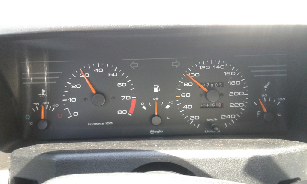

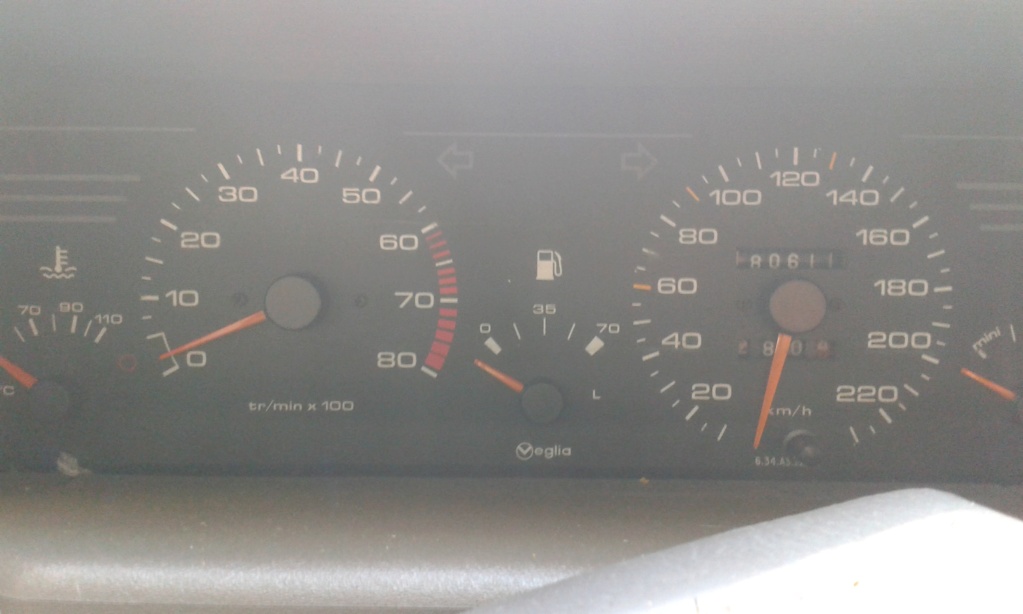

c'est le genre de panne que l'on redoute toujours!
si tu étais en côte ça ne viendrait pas d'un problème d'alimentation d'essence? Fin de réservoir?

Oui, sauf qu'il est rouge
réservoir à moitié
réservoir à moitié

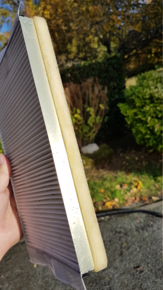

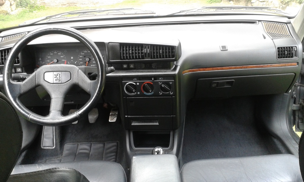

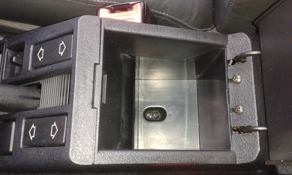

J'ai finie de nettoyer le flocage qui avait dégouliné dans le vide poche (page 1 pour voir l'état de départ) :
et des photos de l'intérieur :

Elle est toute propre cette mémère!!!
- Message n°156
Re: 405 Mi16 AM90
ça en jette!

Pour l'intérieur, il me reste le radiateur de chauffage a changer (ca me fou la chia//e rien qu'à l'idée d'y penser).
câbler le rétro conducteur électrique (quand j'aurais trouvé un bouton de réglage Ph1).
trouver pour l'eau sort par l'enceinte de porte.
et ca ira bien

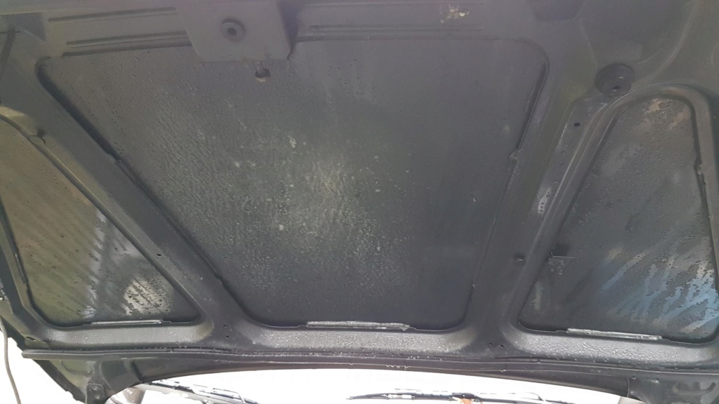

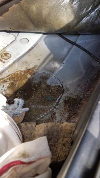

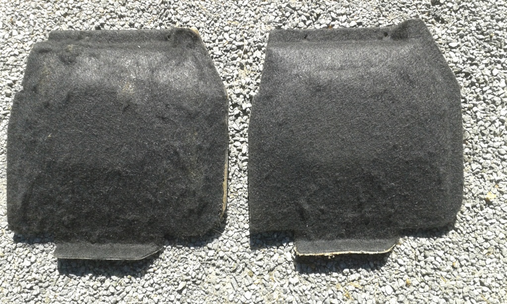

je l'avais déja fait à sec, mais cette fois : lessive, eau et brosse sur la perceuse pour frotter sans effort ^^
obligé de remonter l'isolant qui est imbibé d’hydrocarbure ... pas le choix pour l'instant !
en vrai c'est l'éclairage pisseux d'origine, le tel donne un effet LED bien flashy ... bref, ca pique pas autant les yeux :P

Beau travail.
pour l'isolant, moi j'en avais commandé un neuf car en effet c'est difficile de les nettoyer!

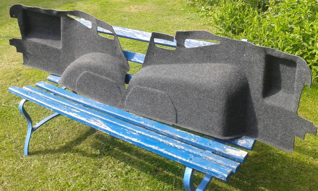

ce que j'ai fait, j'ai mis des feuilles de journal, ca imbibera un peu de cet hydrocarbure, j'aurais juste a changer les feuilles de temps en temps, ca ira pour l'instant, et je surveille les entrées d'eau, donc je veux pas en mettre un neuf pour l'abimer

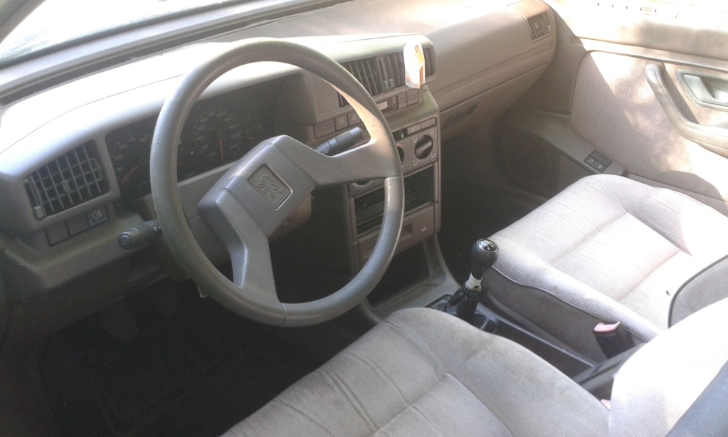

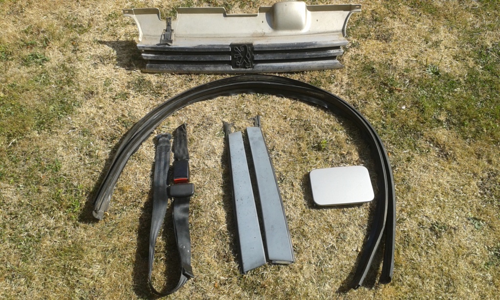

Petit tour en casse, une 405 SR ph1 !!!
hyper clean en plus ... juste les plastiques un peu cramés par le soleil
intérieur beige, donc rien a récup pour ma Mi16, dommage :P
pas beaucoup de bornes pour un XU :
butin, avec pas mal de bricoles absentes ou cassé sur la mienne (agrafes diverses, bout de joint pour combler le trou au niveau du coffre, finition plastiques , baguettes sous les phares non cassées, etc etc ... et quelques pièces pour le stock :
elle a une plage arrière NON trouée, il me l'a faut (celle de la Mi16 est HS), mais pas trouvé comment démonter

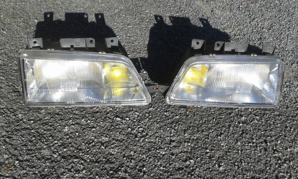

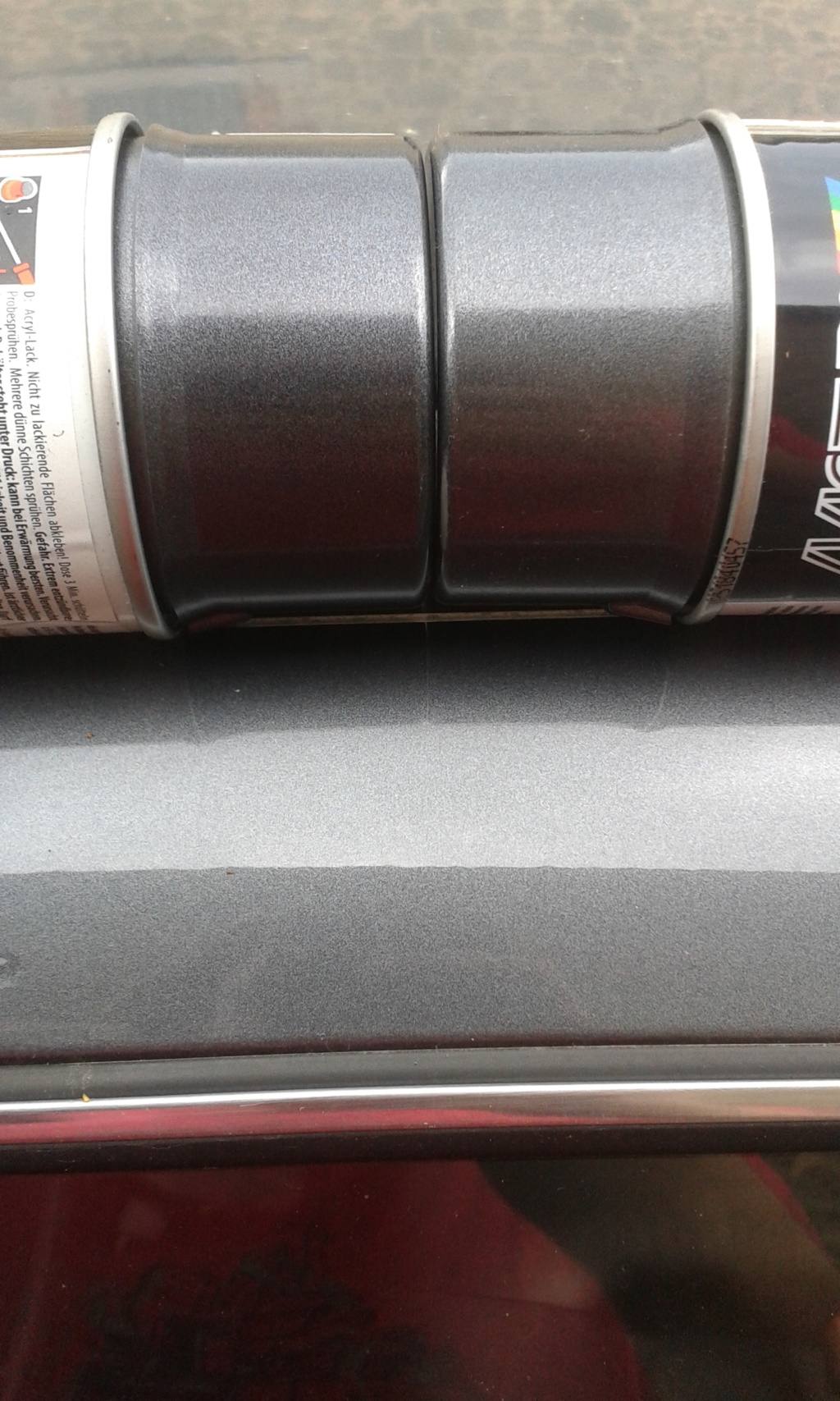

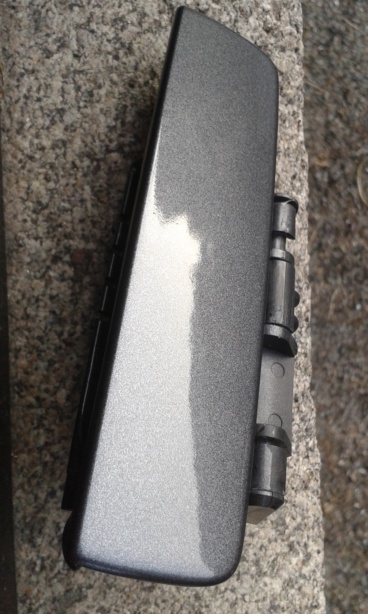

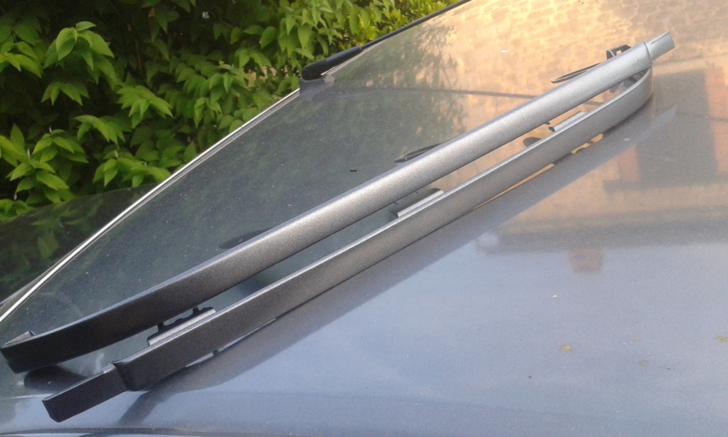

J'ai préparé les baguettes sous les phares, avec 2 couches de la peinture trop foncée (utilisée pour la trappe et la coque), reférence 60
et ce matin, reception d'un bombe Magnum 65, bonne nouvelle,, c'est une teinte claire !!!
pas évident a discerner en photos, c'est la bombe a droite 65 (ref 60 à gauche) :

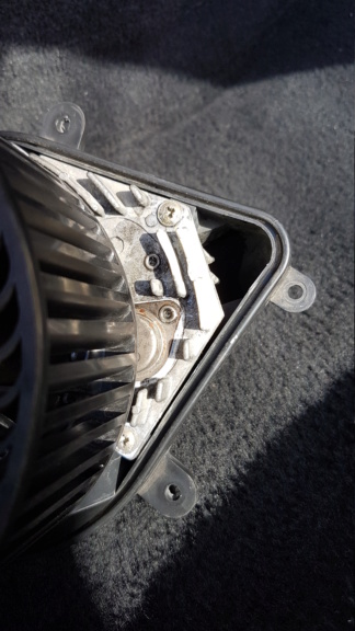

le ventilo de chauffage refaisant des siennes, en grognant comme un ours, je l'ai a nouveau démonté + graisse a la seringue cette fois.
j'ai changé la protection (celle trouvée en casse est plus belle)

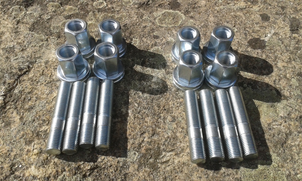

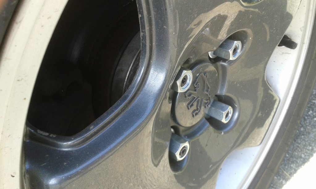

Achat de ceci :

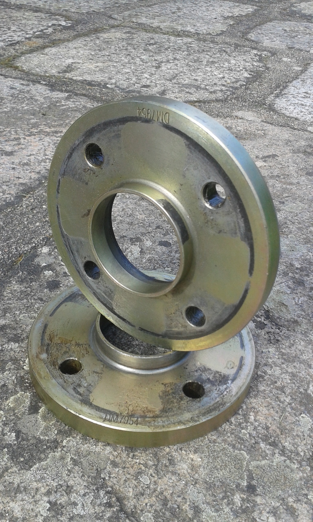

petite entorse a l'origine, mais j'ai en horreur la façon dont les roues arrières sont 'rentrées' dans la carrosserie, voila de quoi y remédier ;
c'est du 15mm
vous aurez remarqué que j'ai remis une rappe d'origine

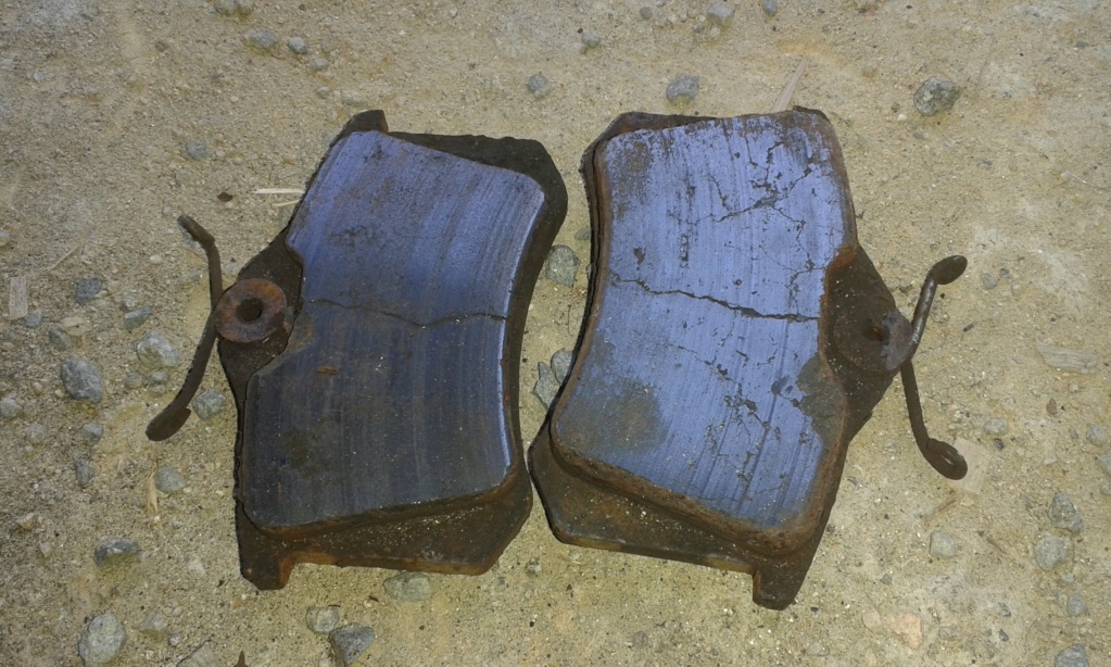

je comprends mieux le bruit de ferraille en roulant, la plaquette, enfin ce qu'il en reste (le truc avec le ressort) touche le disque (le truc tout rouillé a droite) :
des neuves sont arrivées ce matin !
une photo qui vaudra le statut de délinquant routier (pays de cons )

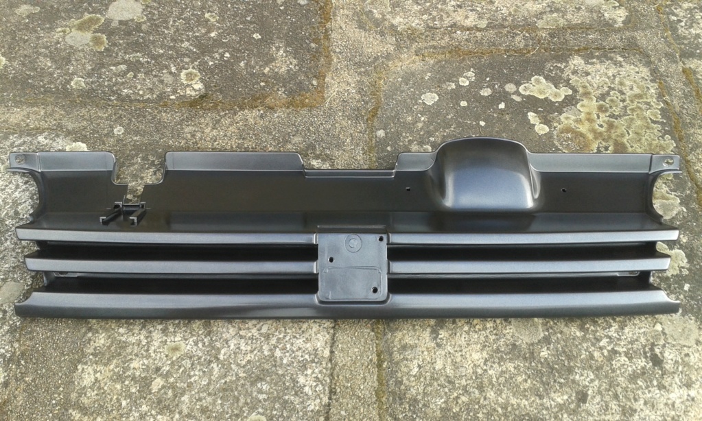

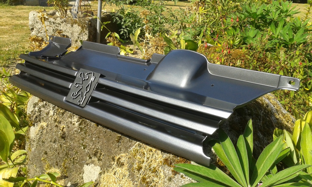

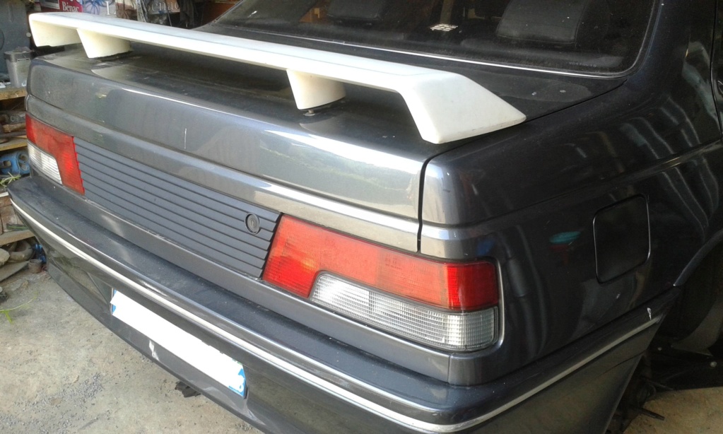

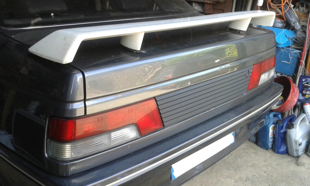

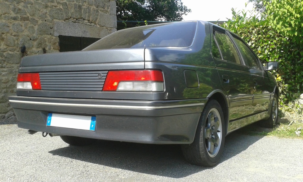

les dernières nouvelles, avec un peu de peinture :
le graal enfin déniché !!
Aileron 405 T16

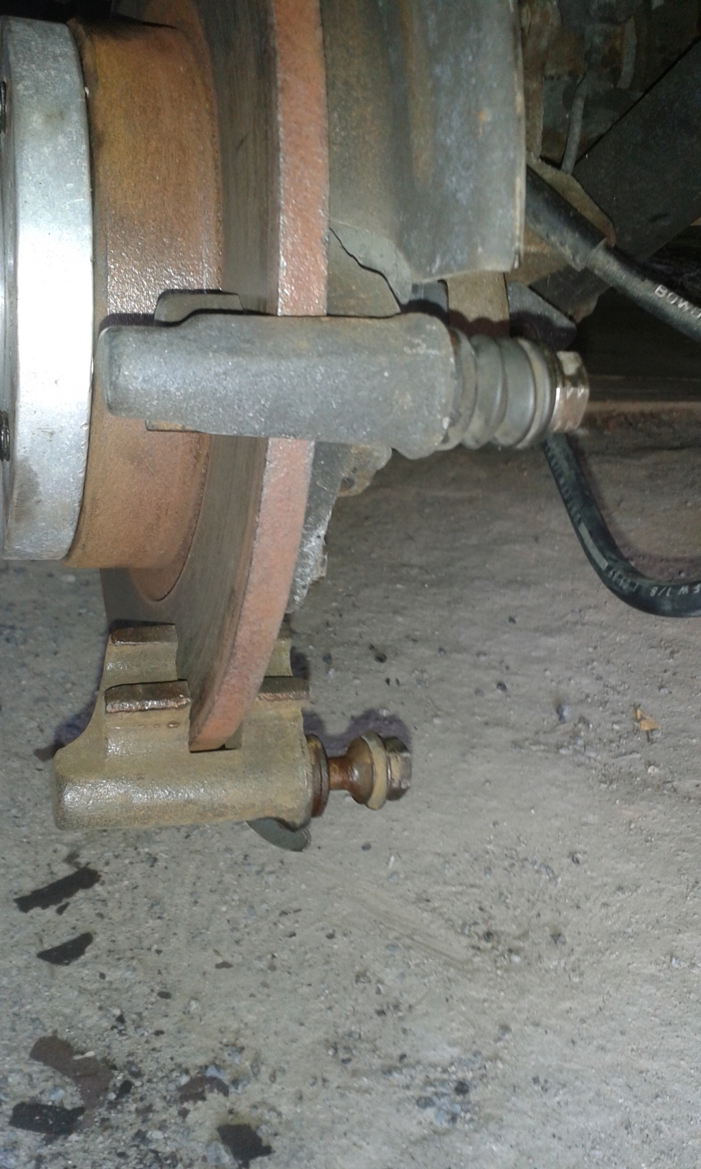

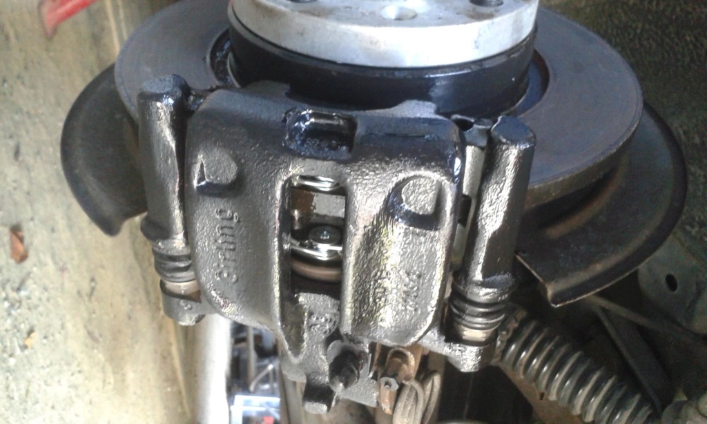

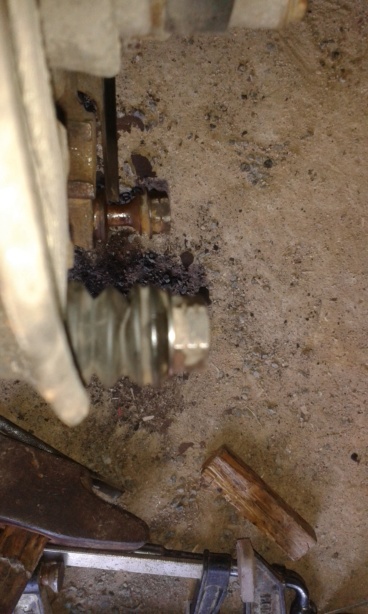

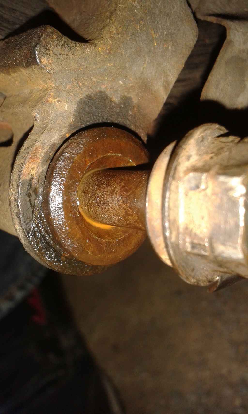

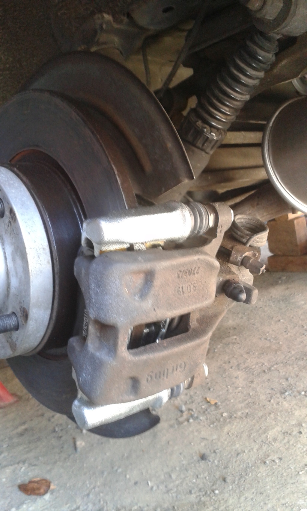

grosse déconvenue en voulant changer les plaquettes arrières :
j'ai attaqué par l'arrière gauche, démontage ok, et puis vient le moment du remontage, et je suis dans la galère, impossible de remonter quoique ce soit, voiture sur chandelle, bloquée :pale:
- le soucis ce situe au niveau des points de fixations de la chape de l'étrier :
celui le plus en haut, avec le soufflet, est libre, coulisse bien, RAS
j'ai remis un peu de graisse dans le trou, car c'était plein de poussière de rouille :
celui du bas, semble grippé, ne bouge pas
me suis armé d'une clef a pipe de 15, d'un marteau, j'ai réussit a le faire bouger de quelques millimètres ... et à le tordre
malgrès plusieurs jours dans du mazout, du dégrippant, à essayer de taper dessus, rien a faire, la rouille a souder l'ensemble

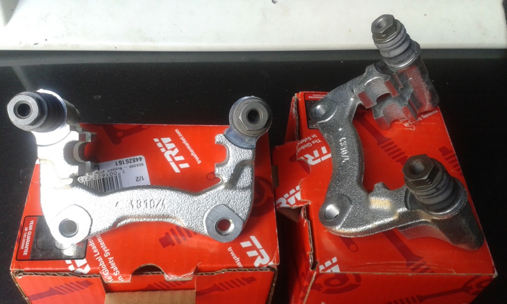

Après X recherches, j'ai donc décidé de commander, un peu dans le flou, de supports que j'ai trouvé sur les sites de ventes de pièces bien connues :
la référence ne sort pas avec la plaque de ma Mi16 ... je ne sais pas pourquoi ... j'ai triché avec la ref service box et la description du produit chez le fabriquant
coté gauche remonté :
j'ai démonté le coté droit : même soucis qu'a gauche, colonnette grippée :P

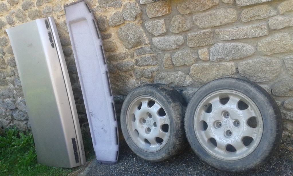

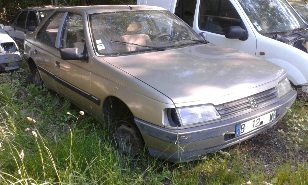

sinon, ptit tour en casse :

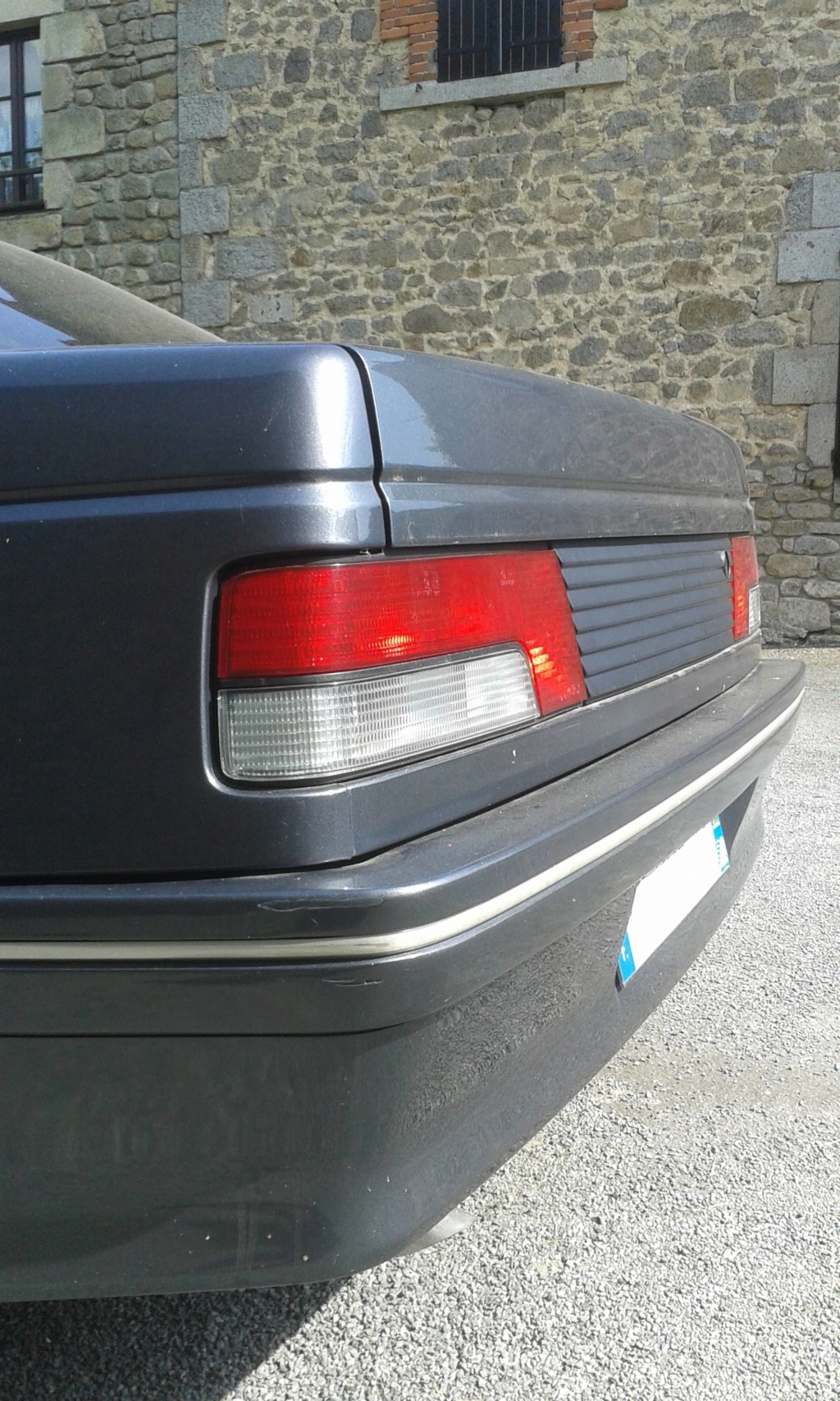

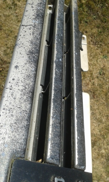

Bizarre cette calandre "fermée"
405-2B- Pilote
- Age : 63
D'où viens-tu ? : BASTIA
Ma 405 est une : Plus de 405
Date d'inscription : 27/12/2006
- Message n°168
Re: 405 Mi16 AM90

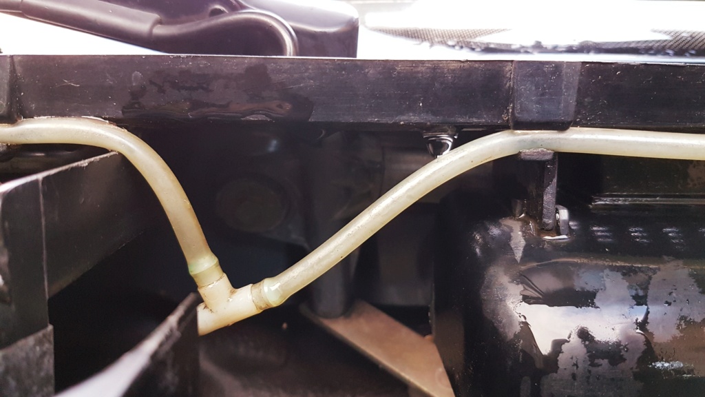

Les calandres obturées, cela peut se voir par des températures très basses. Je ne me rappelle plus où, mais je l'ai déjà vu.
Un peu comme sur les modèles anciens (4L ; R5), où tu pouvais diriger la prise d'air du carburateur vers l'avant ou vers le bloc moteur (air plus chaud en hiver).

- Message n°169
Re: 405 Mi16 AM90

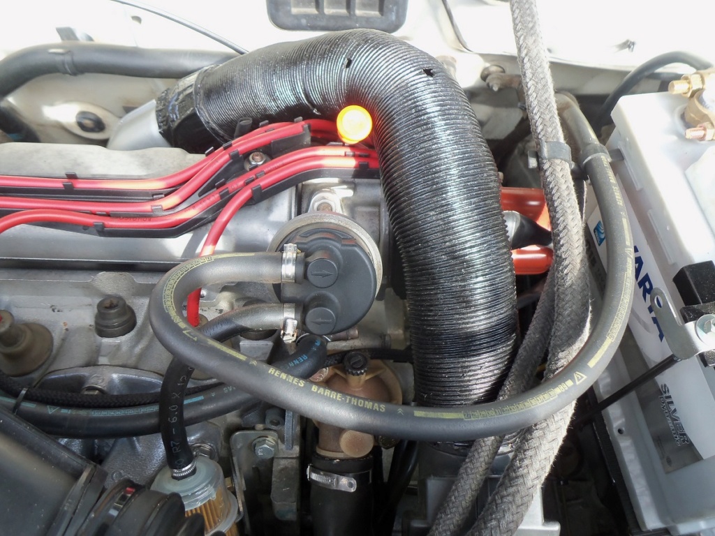

405-2B a écrit:Salut,

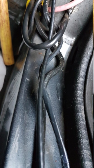

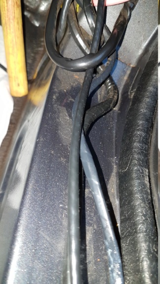

ça existe aussi sur les 405 la durite de réchauffage carbu (durite noire sur la photo)

salut
merci les mecs
les barrettes sont amovibles, je vais les virer... je sais pas pourquoi cette 405 avait ca (celle de la casse plus haut)

pour en finir avec les freins arrieres, j'ai passé un coup de peinture sur tout cela :
(ca buge, photo a l'envers, désolé)
mise en place de cache tête d'amortisseur de Série 2 :
Changement des joints gouttières au dessus des portes, il avaient été découpés pour l'implantation de barres de toits, j'ai remonté ceux de la SR de la casse, non scalpés
enfin trouvé la motiv de finir le remontage des freins, après 1 mois sur chandelle :P
un ptit tour avec, et suis encore tombé en panne, toujours pareil, elle ce met a brouter avec le voyant de diag, puis elle cale en plein milieux de la route :01:
elle est repartie comme si de rien n'était
quel put@iin de boulet de canon, pousse au crime ce moteur passé 4000tr :shock:
je n'avais pas posté la calandre et les baguettes repeintes sur la voiture :

ne trouvant rien sur le sujet des plages arrière, me suis débrouillé tout seul avec ce que j'avais, soit une bombe de noir ... avec le cuir noir de ma Mi16, ce devrait pas trop jurer ...
j'ai trouvé 2 feux avant en excellent état, bien que j'en avait pas besoin, ils ont les globes jaunes que je recherchais
Mercury- Apprenti Pilote
- Age : 28
- Message n°182
Re: 405 Mi16 AM90
On trouve encore des PC ar de mi16 en casse avec un peu de recherche. Il auront toujours besoin d'un peu de travail mais bon !
Notamment au niveau des plastiques noirs et de la bande chromée

Elle est toute mimi !!! Comparer au début ,y a eut une belle resto

puisqu'il a plu toute la journée hier, je n'ai pu m'y mettre que cette après midi, et je pense avoir trouvé.
J'ai trouvé de l'eau qui s'infiltre par le filtre habitacle, on voit l'humidité dans le coin inférieur :
filtre trempé aussi (oui on voit rien, mais des gouttelettes le recouvrait) :
ventilo plein d'humidité (ne ressort pas sur la photo grrr) :
et bien évidement, sous la moquette, 1 cm d'eau et isolant pourrit :
le seul truc qui me gênait, c'est que si le filtre était mouillé, ca ne pouvait venir que de plus haut (on écarte tout ce qui est baie de pare brise et évacuation), car le filtre est bien à 3 ou 4 cm du fond.
la finition plastique qui vient par dessus était elle parfaitement sèche .... donc ca pouvais pas venir de la non plus.
j'ai fini par trouvé, et c'est vraiment un truc archi con : le tuyau de lave glace qui est juste sous le finition de bas de pare brise, et qui sert de "canalisation" à l'eau de pluie.
l'eau suit le tuyau vers son point bas (qui est le réservoir), et passe par dessus ? : le filtre habitacle (c'est de ma faute, j'ai raccourcit le tuyau à l'achat car il était coupé)
solution : j'ai monté un tuyau plus long , dont j'ai modifié le chemin, je l'ai fais passé SOUS le filtre, comme ca l'eau ne s'égoutte plus dans l'habitacle:drunken:
je n'ai pas remonté le ventilo, j'attends la pluie pour valider à 100%, et surtout j'essaie de faire sécher l'isolant

salut
j'ai passé commande d'une pompe a essence Bosch, pou 76€ livrée, j'ai essayé Pièce auto 24 (apparemment, site allemand), on verra ce que ca donne
le capot était dégueux, et il était plein d'huile qui, avec l'humidité, faisait une sorte de mayo (l'isolant a disparu depuis longtemps...)
après :
coté entrée d'eau, je confirme que tout ce qui est filtre habitacle et ventilo est sec, je pourrais le remonter
après avoir vidé abondement 4 arrosoirs d'eau sur le coin du pare brise, le rétro, le joint de porte et la baie de porte brise, j'ai obtenu une petite goutte d'eau sur le bas de caisse
avec flash
Sans flash, on voit bien
ca fait peu au vue de la quantité d'eau versée, mais possible qu'avec la moquette et la finition de seuil de porte, ca canalise l'eau sous la moquette.
le plancher sèche, j'ai mis une feuille d'essuie tout pour voir précisément d'ou vient l'eau :
quoiqu’il en soit, c'est le même genre d'entrée d'eau que j'ai sur la 205, impossible de savoir d'ou vient l'eau, mais elle ce retrouve au même endroit sur les 2 voitures.
après :
avec flash

- Message n°199
Re: 405 Mi16 AM90
l'eau à son arrivée peut venir de partout et nulle part puisqu'au gré de son parcours elle change de chemin suivant les obstacles rencontrés....
