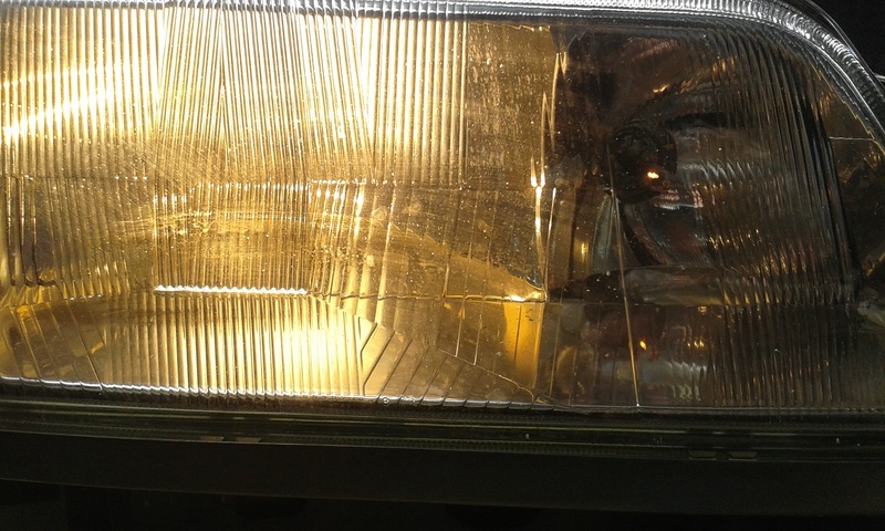

    remontage du pare choc ce matin, mais avant un truc bizarre avec les phares, éclairages dégueu et filament du LP allumé.... a ben vi j'ai touché aux masses, j'avais mal rebranché l'une d'en elle :
    405 Mi16 AM90 - Page 3 20180451
    ah c'est mieux, plus qu'a trouver des globes jaunes ^^

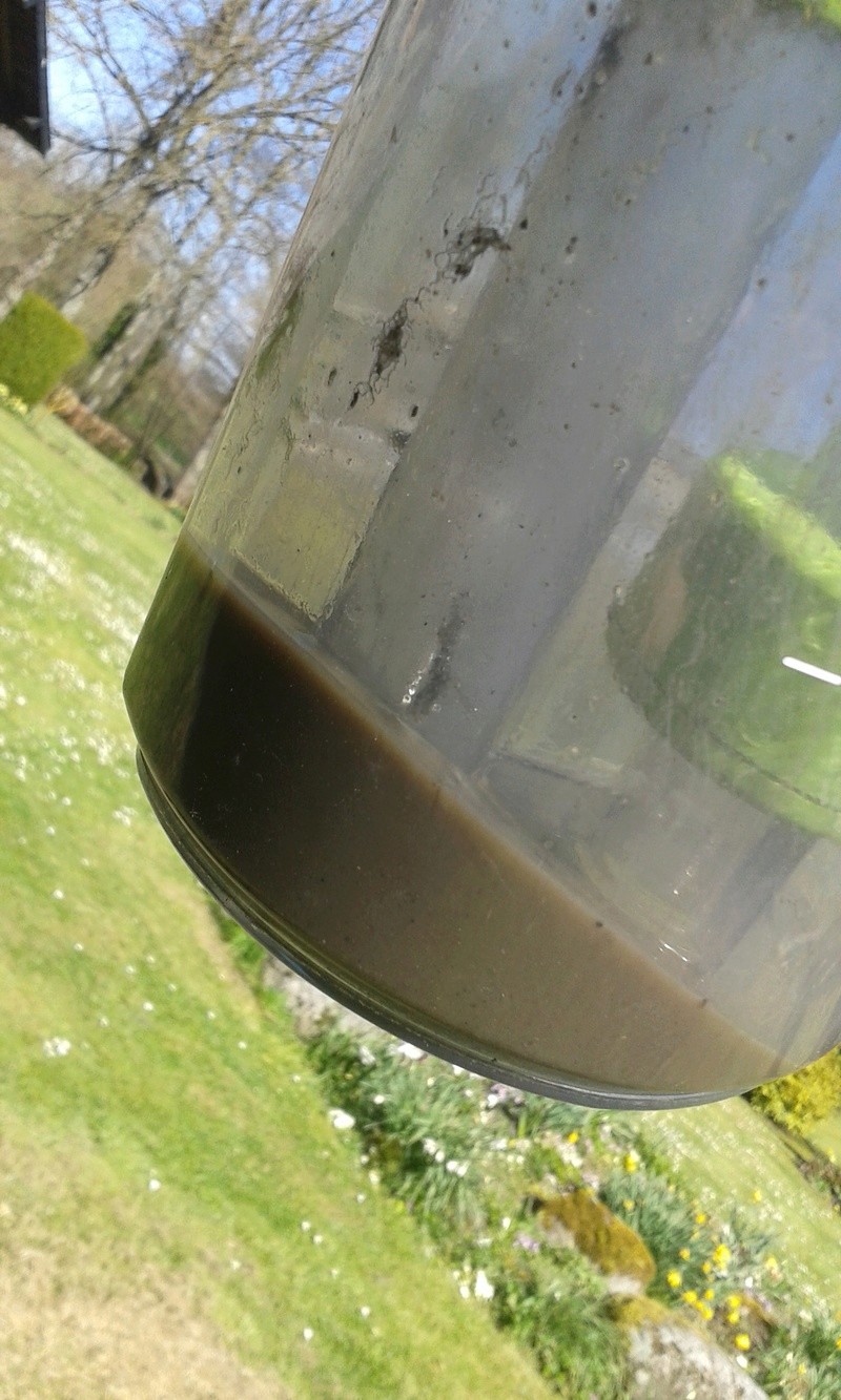

    vu que le radiateur de chauffage a décider de se vider dans l'habitacle, j'ai mis des chiffons sous la moquette pour absober, et passer un coup d'injecteur/extracteur sur la moquette pour essayer de retirer le plus de LDR possible :
    405 Mi16 AM90 - Page 3 20180465
    toujours un bon jus ^^

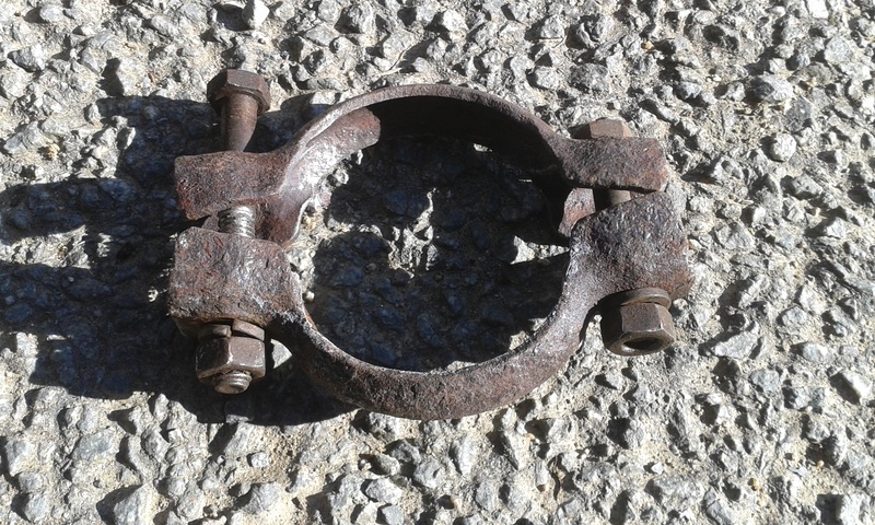

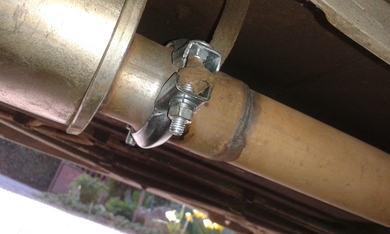

    changement de ce collier :
    405 Mi16 AM90 - Page 3 20180464
    l'ancien collier, bien que moche, faisait le boulot !

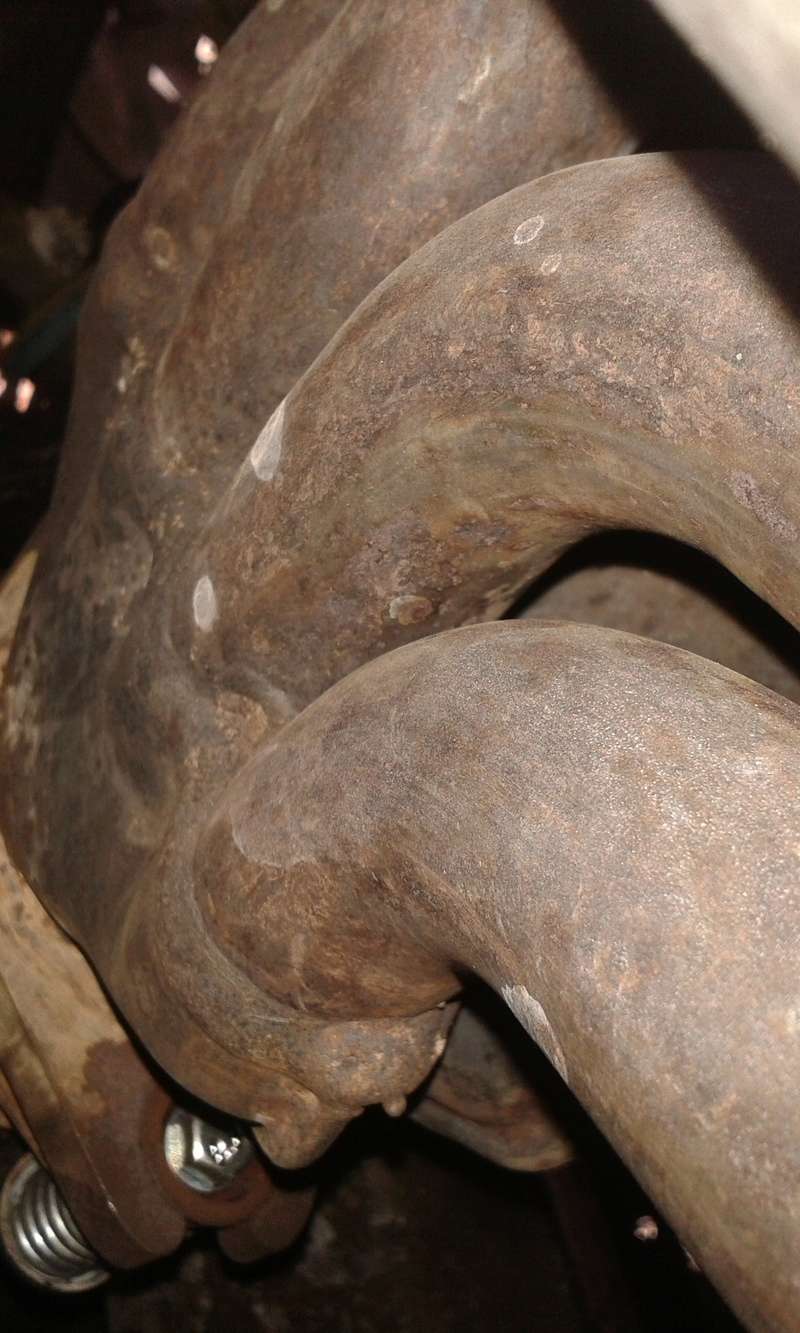

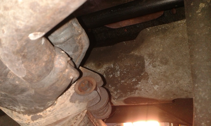

    je ne vois pas de fissure sur le collecteur :
    405 Mi16 AM90 - Page 3 20180468
    malgrès cela, ca fait toujours autant de bruit ... suis dans le caca, ca ne peut etre que le collecteur frown

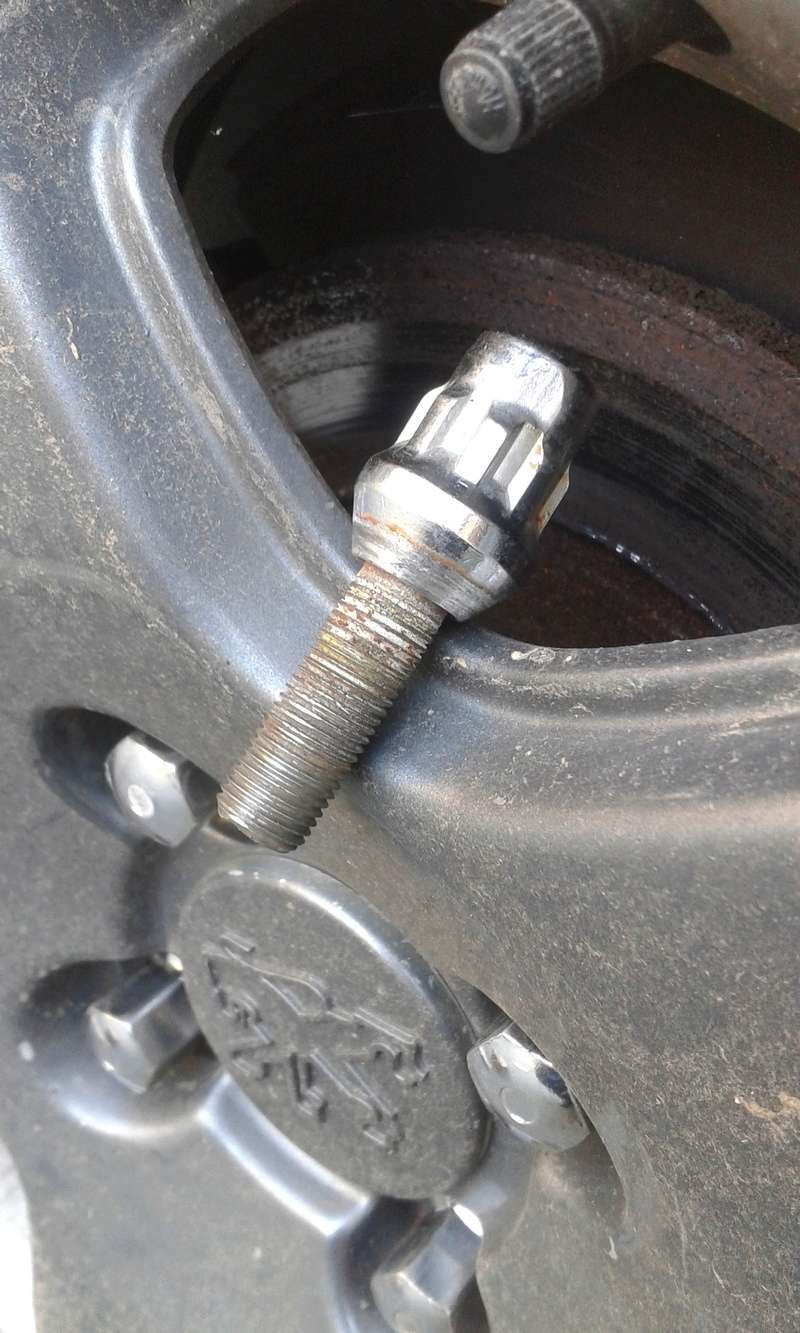

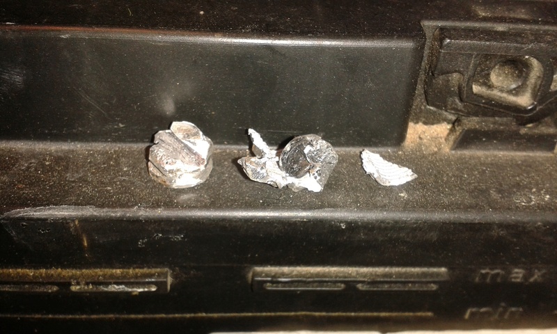

    ben vi, sur des JA, on met des antivol a portée conique --' je vire ces merdes !
    405 Mi16 AM90 - Page 3 20180470

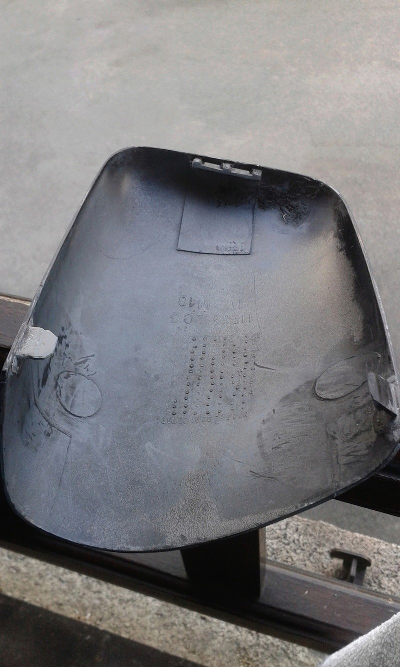

    devinez ce que c'est ^^ :
    405 Mi16 AM90 - Page 3 20180476

    Hostile a écrit:Devinez ce que c'est ^^
    Du cochonium tombé en morceaux après 30 ans ! mdr
    405 Mi16 AM90 - Page 3 Empty Re: 405 Mi16 AM90
    Message par Hostile le Dim 8 Avr 2018 - 10:12
    c'est tombé en morceau parce que je suis passé dessus ^^
    c'était un capuchon de valve, qui c'était oxydé sur le cuivre de la valve ... indémontable desolé

    Les vis à portée conique .... BIEN !!! ... non mais serieux ...

    ce drôle de bazar trouvé dans le passage de roue AR droit -j'ai fais un topic en section méca thumleft ).
    405 Mi16 AM90 - Page 3 20180490
    405 Mi16 AM90 - Page 3 20180491
    je commence à comprendre pourquoi les 2 boulons de 10 qui sont dans le coffre, tournaient dans le vide :/
    ici il y avait un reste d'agrafe qui bloquait la nouvelle ... donc un type a démonté le PC pour remettre une agrafe, mais n'a pas été capable d'enlever l'ancienne qui gênait... affligeant de connerie  Rolling Eyes
    405 Mi16 AM90 - Page 3 20180489

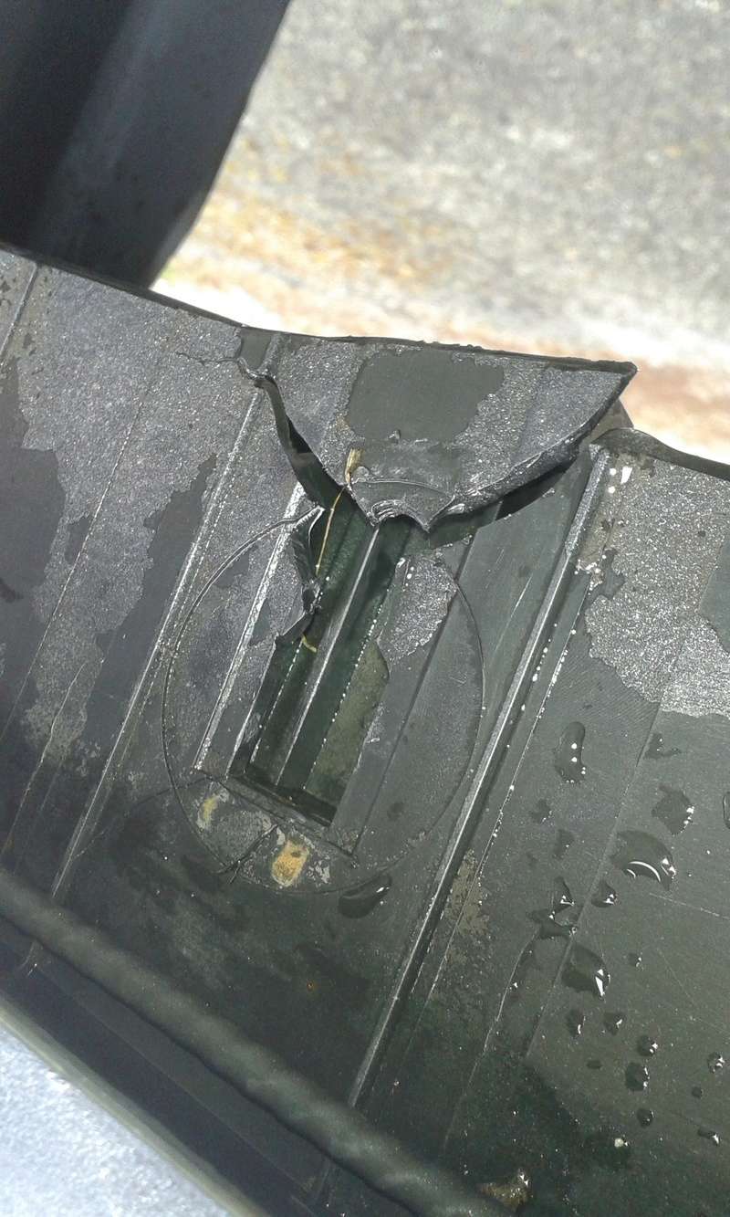

    ici, le PC est fissuré :
    405 Mi16 AM90 - Page 3 20180495
    j'ai tout renforcé par derrière, et refait une petite finition pour que ca soit pas trop visible :
    405 Mi16 AM90 - Page 3 20180494

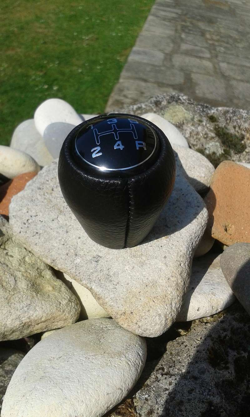

    suite et fin de l'intérieur, avec le pommeau neuf (désolé, certaines photos pourries, le tel déconne):
    405 Mi16 AM90 - Page 3 20180536
    405 Mi16 AM90 - Page 3 20180535
    405 Mi16 AM90 - Page 3 20180534

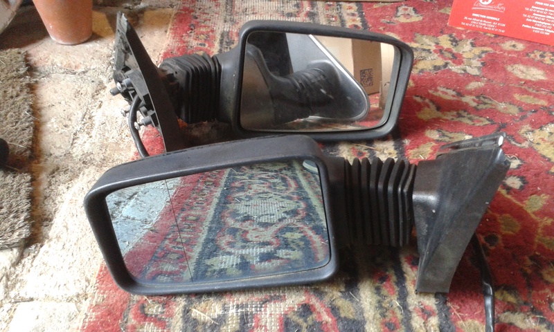

    réception, après un long moment d'attente, de lot lot de pièces, principalement pour son rétroviseur conducteur électrique et dégivrant, qui s'avère finalement bien pourrave (ce que le vendeur m'a caché ral ) : coque cassée, vitre dégivrante cassée (vitre universelle collée a la porc par dessus), embase cassée ral
    je suis furax, vraiment pas cool de la part du vendeur, et je ne parle pas de "l'emballage" ...
    cela dit, il m'a donné le rétro passager ... je vais voir si je peux adapter la vitre dégivrante sur le coté conducteur cligne
    bref, c'était l'achat principal de ce lot, je suis pas content Shit:

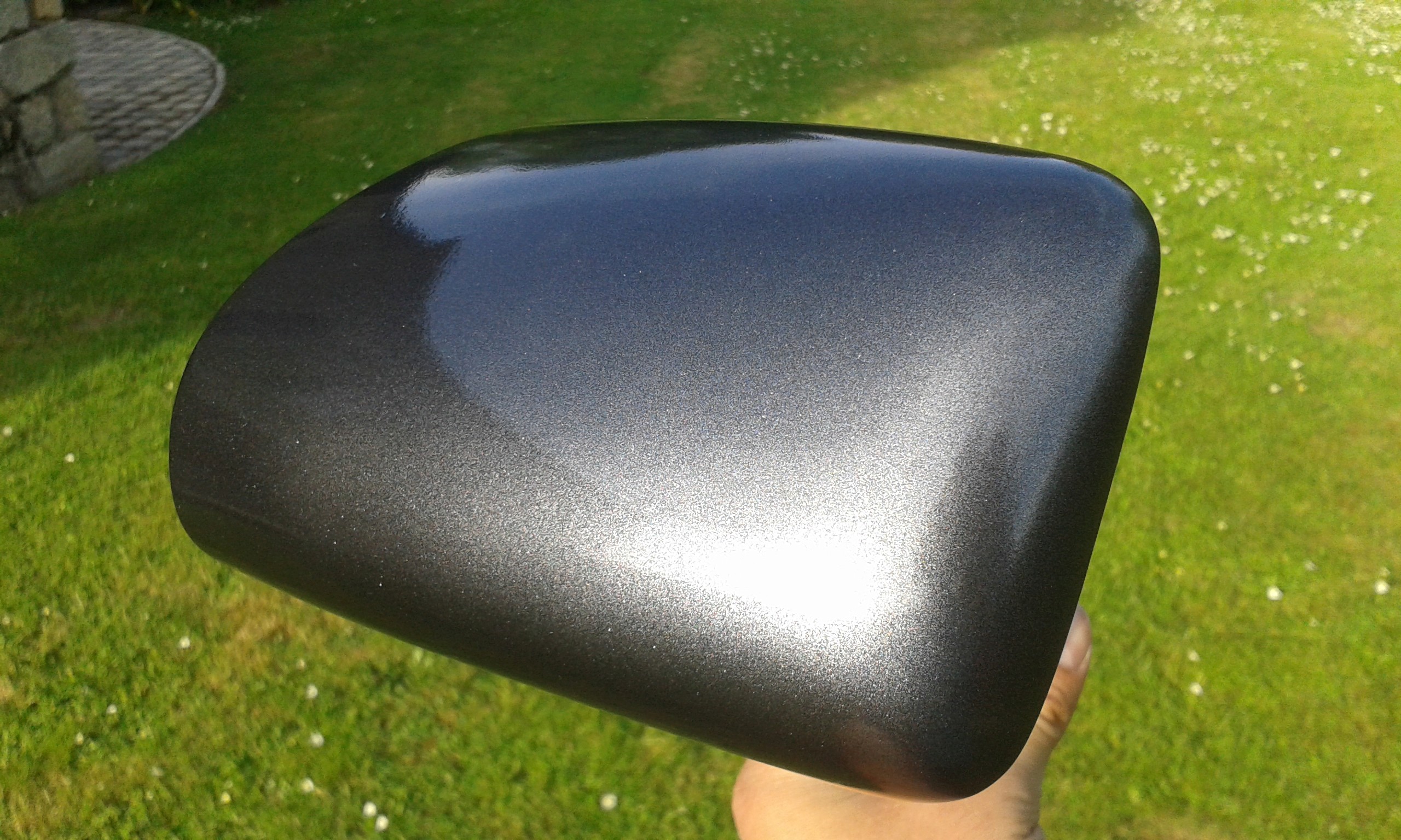

    la coque conducteur refaite, elle etait cassée/fendue (vendeur peu scrupuleux Mad ) :
    405 Mi16 AM90 - Page 3 20180569
    me suis tapé la création des 2 pattes arrières, celle au fond a été retrouver dans le rétro (puisque tout était cassé)
    405 Mi16 AM90 - Page 3 20180568

    bon ben je me lancé, et je suis assez content  Cool
    peinture :
    405 Mi16 AM90 - Page 3 20180578
    vernis :
    405 Mi16 AM90 - Page 3 20180576

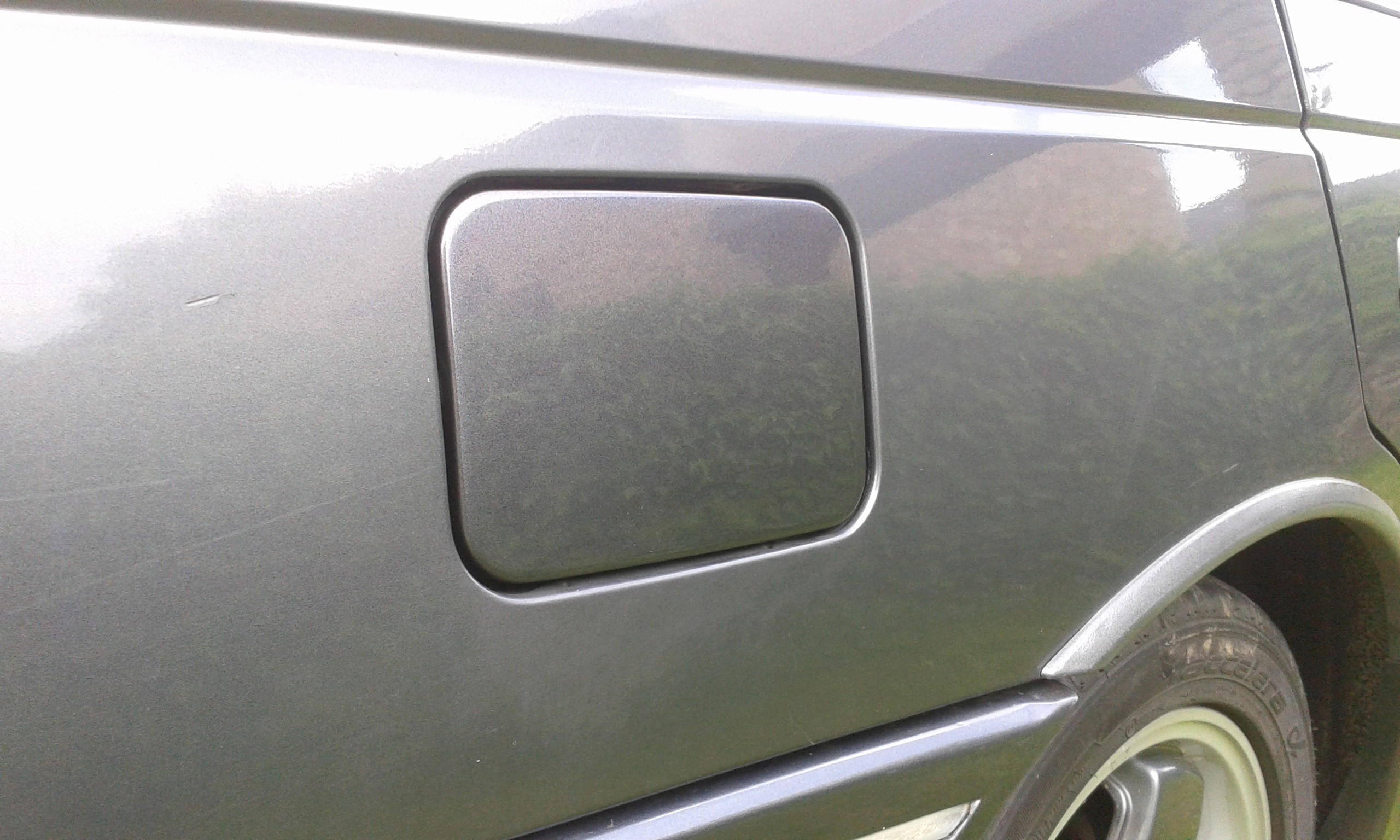

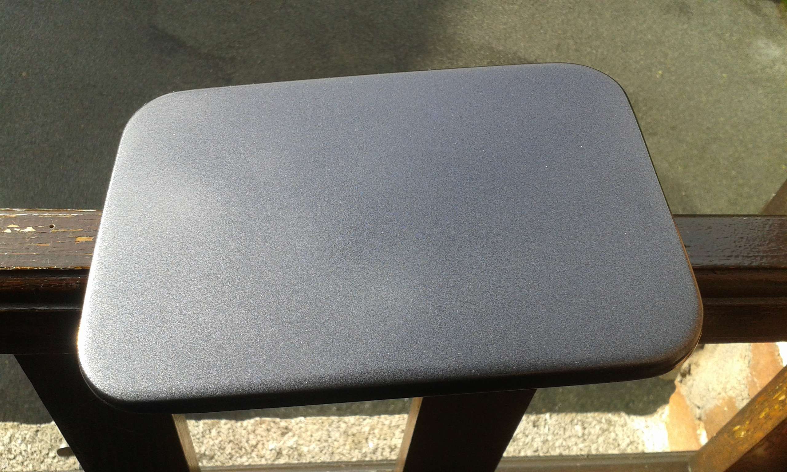

    trappe a carburant effet "écailles" lol
    405 Mi16 AM90 - Page 3 20180577
    ponçage (trappe non d'origine, de 1991, d’où la couleur) :
    405 Mi16 AM90 - Page 3 20180579
    a l'heure actuelle, elle est en apprêt, mais ca pèle par endroit malgrès le dégraissage :P

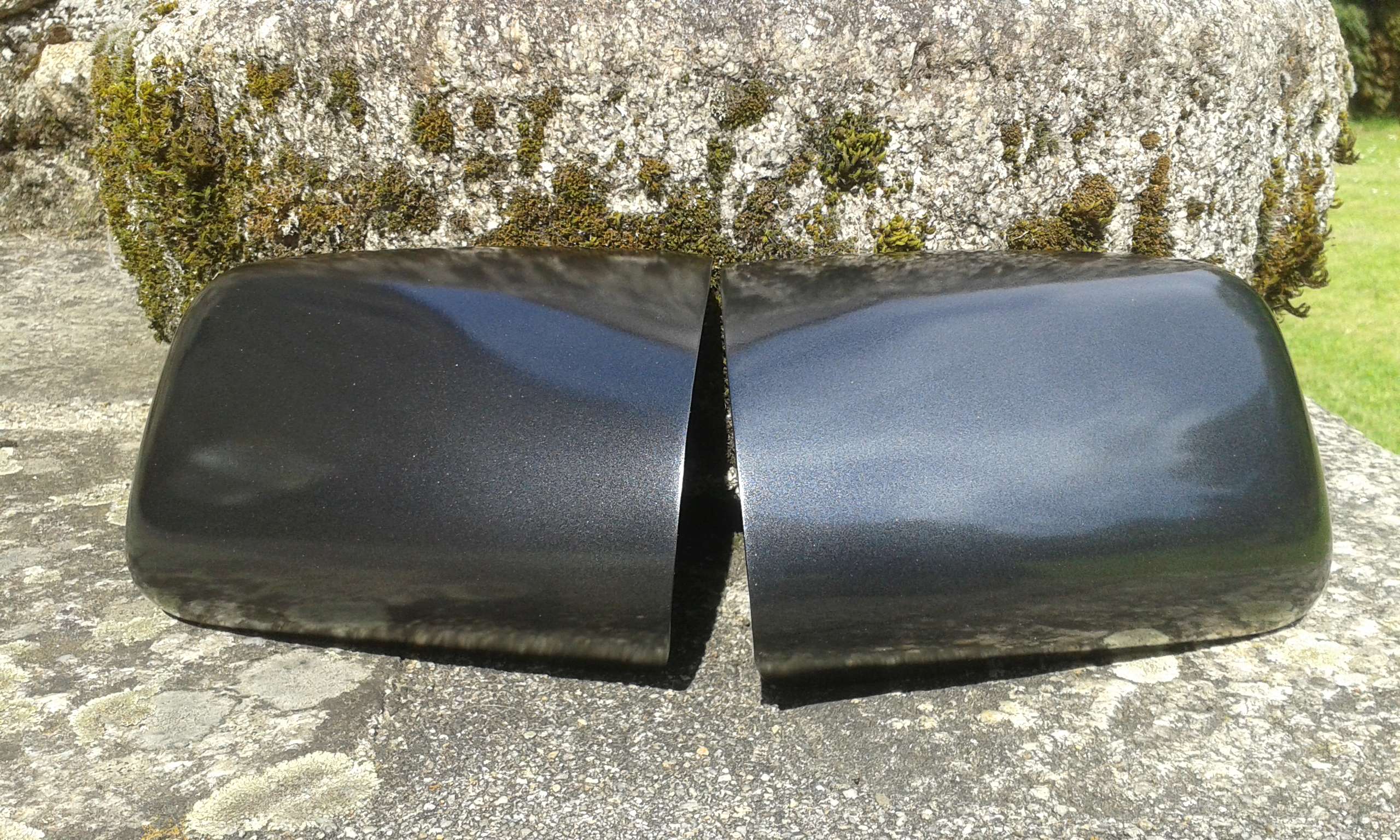

    je continue sur ma peinture :
    405 Mi16 AM90 - Page 3 20180611
    j'ai laver les jantes, c'était pas du luxe ^^
    405 Mi16 AM90 - Page 3 20180610
    la 2eme coque (a gauche) est enfin vernie !
    405 Mi16 AM90 - Page 3 20180615
    la trappe, avec un vernis foiré (opaque) :
    405 Mi16 AM90 - Page 3 20180580
    j'ai poncé la trappe au 2000, 3000 puis 5000, et 4 types de polish du plus abrasif au moins abrasif
    405 Mi16 AM90 - Page 3 20180613
    j'avais aussi peint l'intérieur tout en conservant l'autocollant d'origine cligne
    405 Mi16 AM90 - Page 3 20180614
    c'est beau, c'est propre ......... mais trop foncé frown

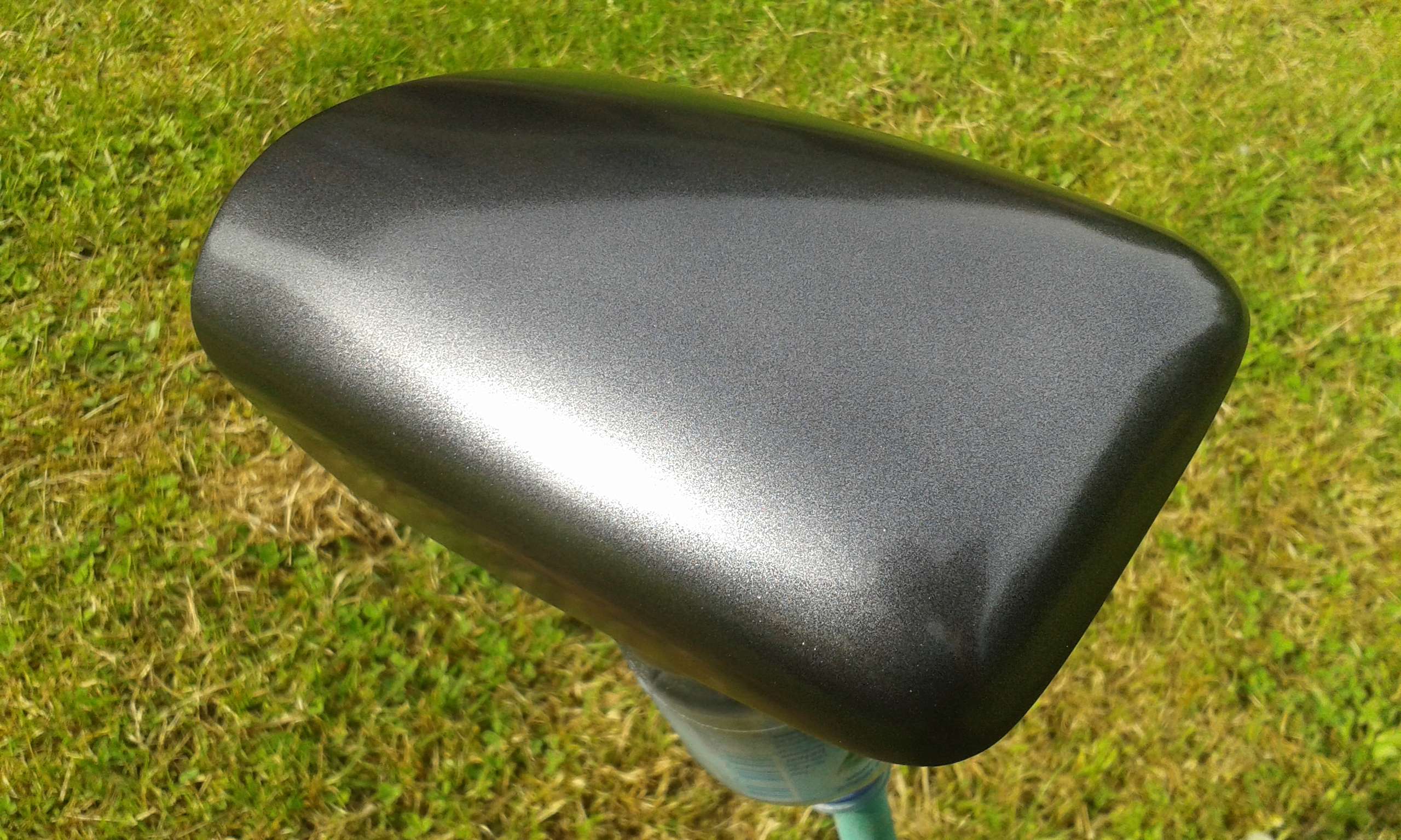

    résultat final sur le rétro passager :
    405 Mi16 AM90 - Page 3 20180616
    405 Mi16 AM90 - Page 3 20180617
    conducteur toujours en cours ...
    je suis content du résultat en lui même (pour du boulot à la bombe), j'ai réussit a faire un truc vraiment propre, sans coulures, sans traces, sans bizarreries ... mais cette put@in de couleur trop foncée sad frown
    du coup, je ne pense pas faire la poignée conducteur, ni les barrettes sous les phares, ni la calandre, car ca sera trop voyant :/

    Le pommeau de 306 n'ira pas avec le pied d'ATD : celui de 306 vient s'accrocher directement sur la tige du levier de vitesse, alors que sur 405 la partie supérieure du pommeau est clipsé sur son pied, qui vient ensuite s'enficher sur la tige de levier...
    Voilà c'est ça que je voulais savoir: les deux ne sont pas compatibles...
    Je suis justement en discussion avec lui: il m'a donné les cotes de l'insert, et il me semble qu'elle soient 100% compatibles avec le pommeau bois qui fonctionne sur le même principe que pour le pommeau cuir il me semble ! Faut juste que je mesure sur ma boule, et si tout va bien j'en commande 2 !
    PS: si tu as les dimensions de ta boule ça m'intéresse, même si l'intérieur semble identique au bois l'extérieur doit être différent avec la couche de cuir... comme ça je me fais un pommeau cuir de A à Z  Very Happy  Very Happy  Very Happy
    tonyRC a écrit:Kizou, la pastille de l'AVP est déjà épuisée. Mais sa référence ne correspondait pas aux pommeaux de 405, ce n'est pas la bonne référence.
    Par contre, si vous avez des idées pour en retrouver ou en refaire fabriquer, je suis preneur également !
    J'en ai une vieille que j'avais décapée en espérant la repeindre... Elle peut parfaitement servir de modèle pour refaire un plan ! wink
    Attention, pour ph2 (je connais pas ph1) il y a minimum 2 types de pastilles: pour pommeau normaux plastiques et pour pommeau bois ( et cuir je suppose)
    La partie cachée de la première est plus haute et le centrage se fait avec un cran tandis que pour la pastille du bois, la partie cachée est plus basse et le centrage se fait par un ergot directement sur la pastille.
    (au passage, j'ai un pommeau bois de  92 et un autre de 93. La pastille du 92 est sur fond gris tandis que celle du 93 est sur fond noir... les petites évolutions comme ça !)
    Fin du HS (désolé aussi ^^)
    Perso je suis impressionner par la qualité de la peinture de tes rétros: j'avais essayé sur les miens (noir onyx) bah franchement le résultat est plutôt dégeu chez moi Confused

    La pastille est disponible sur le site de l'aventure Peugeot Smile Je vais bientôt passer commande pour ma 405. Ce ne sera pas de l'origine mais je pense que j'aurai toujours le même problème avec le pommeau d'origine c'est à dire qu'il me lachera dès le premier bain de soleil.
    Sinon le forum 405 ne fera jamais d'aide comme ça, il faut voir avec le club 405 cligne
    je l'ai pastille, pas besoin d'en acheter wink
    comme les 205/309, les pommeaux cassent de peur :/

    la poignée conducteur n'a plus de peinture ...
    calandre verte, et baguettes cassées :/
    il existe 2 références de gris magmum chez Motip, 60 et 65, pas de chance j'ai pas pu les comparer, il ne restait qu'une bombe dans le magasin Confused
    je me suis impressionné aussi, autant la trappe que les coques, j'ai pris mon temps, bien préparé, et lu quelques astuces sur le net thumleft
    je regrette la couleur :/

    merci, je dois etre un peu maniac, parce que je m'attarde sur des bricoles, mais je veux lui redonner ses lettres de noblesses après ce tunning dégeux ...

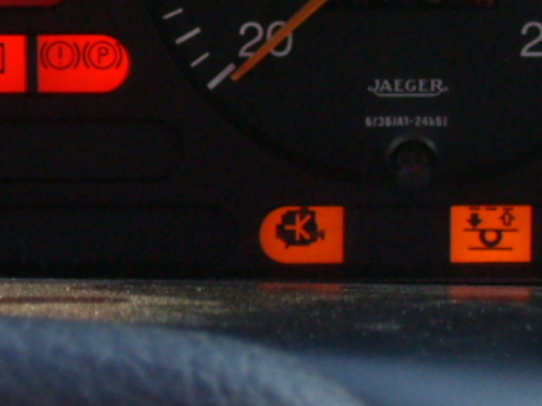

    Sinon, première panne avec la 405 --'
    en ville dans une légère cote, elle s'est mise à brouter avec un voyant rouge allumé (on dirait un moteur avec la lettre "K" dedans), je pense que c'est le voyant "injection", puis elle a calée ... impossible de démarrer, etant en cote, = blocage de la circulation...
    j'ai du attendre de plus avoir personne derrière pour me laisser couler vers une place au bord du trottoir ...
    j'ai attendu, contact coupé, et elle est repartie, RAS ensuite, j'ai roulé normal, en tirant dedans, RAS.
    je ne sais pas ce qu'il s'est passé, mais gros coup de flippe :/

    Message par ratatinette le Dim 10 Juin 2018 - 10:56
    c'est ce voyant la? :
