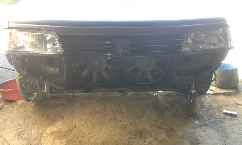

    Message par Hostile Mer 4 Avr 2018 - 21:42
    Je devais changer le collier entre le collecteur et le tube, celui avec les ressorts+joint en métal fritté, mais avec cette météo de folie, impossible de bosser ...
    du coup, me suis rabattu à l'abri, sur le pare choc avant, certes cassé, mais je trouvais qu'il "branlait" ... pas étonnant, il manquait une bonne moitié de ces fixations --'
    sans oublié les gardes boues cassés, décrochés, maintenu au fils de fer, etc ...
    je voulais faire le point sur le klaxon; qui fait un bruit de chiotte, et j'avais vu un gros domino.
    regarder si il y avait de la rouille.
    et nettoyer le bas du radiateur plein de feuilles mortes.
    j'en ai profité pour démonter les masses, et passer un peu de graisse cuivre dessus, ca évitera des futurs soucis cligne
    attention les sont photos pourries, désolé d'avance :/
    LE gros point négatif du châssis, c'est vraiment moche frown
    405 Mi16 AM90 - Page 2 20180443
    c'est vite tombé un pare choc de 405 :
    405 Mi16 AM90 - Page 2 20180439
    j'en avait parlé, les 2 fixations inférieurs du phares passager sont cassées (on voit les écrous cages, qui devraient être recouvert par le bâti du phare, cassé donc)
    405 Mi16 AM90 - Page 2 20180440
    me suis pas trop fait ch/er, j'ai recouper du plastique dans des partie inutiles du phare (dessous, au centre), et j'ai récrée des fixations (invisible, et aussi solide qu'à l'origine) :

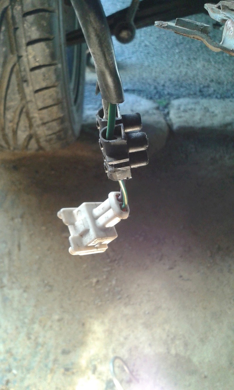

    toujours ce travail de porc, bien évidement, fils broyés, blindé d'oxydation ... de la daube !!!
    405 Mi16 AM90 - Page 2 20180438
    câblage refait propre, avec le petit klaxon gravé Peugeot/Talbot/Citroen, qui au passage, était remplie d'eau !!!
