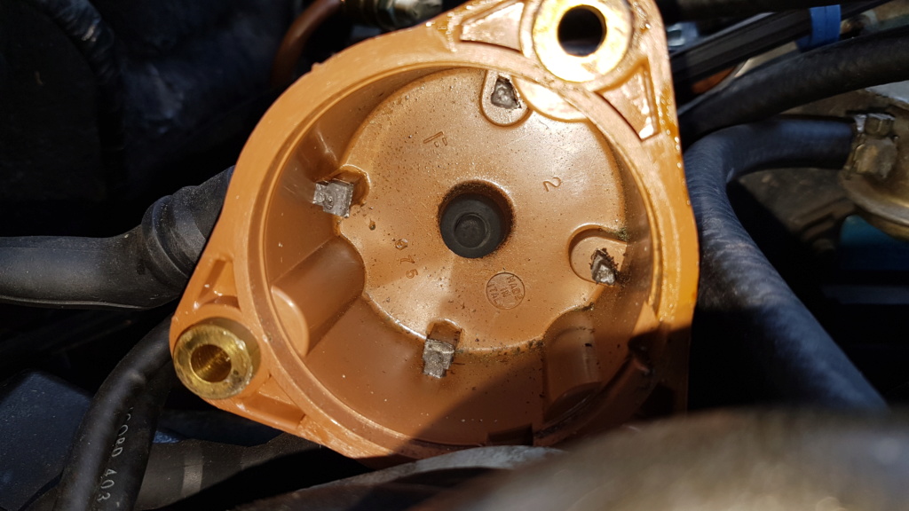

Si ce n'est pas le circuit d'essence, alors cherche du côté du circuit d'allumage.
A ta place je changerais bougies + fils par principe, et tête d'allumage : si le charbon est usé ou les bornes trop creusées, les étincelles passent mal et ça ratatouille.
En plus c'est rien à faire, ca tient par 2 vis, et ça coûte que dalle !

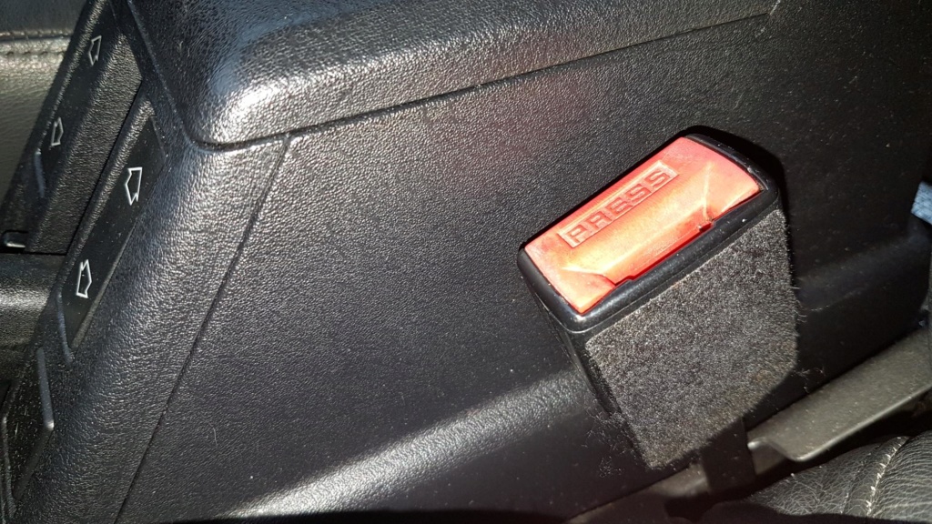

J'en avait marre du crissement du plastique de la ceinture contre le cuir, et en montant dans une Citroen récente, j'ai repris l'idée de la feutrine autocollante :
on verra a l'usage
PS ; pas réussit a trouver ce genre d'article en magasin, ni sur internet, j'ai pu en récupérer une chute qui partait à la poubelle auprès d'une connaissance qui bosse en centre de loisirs
on verra a l'usage

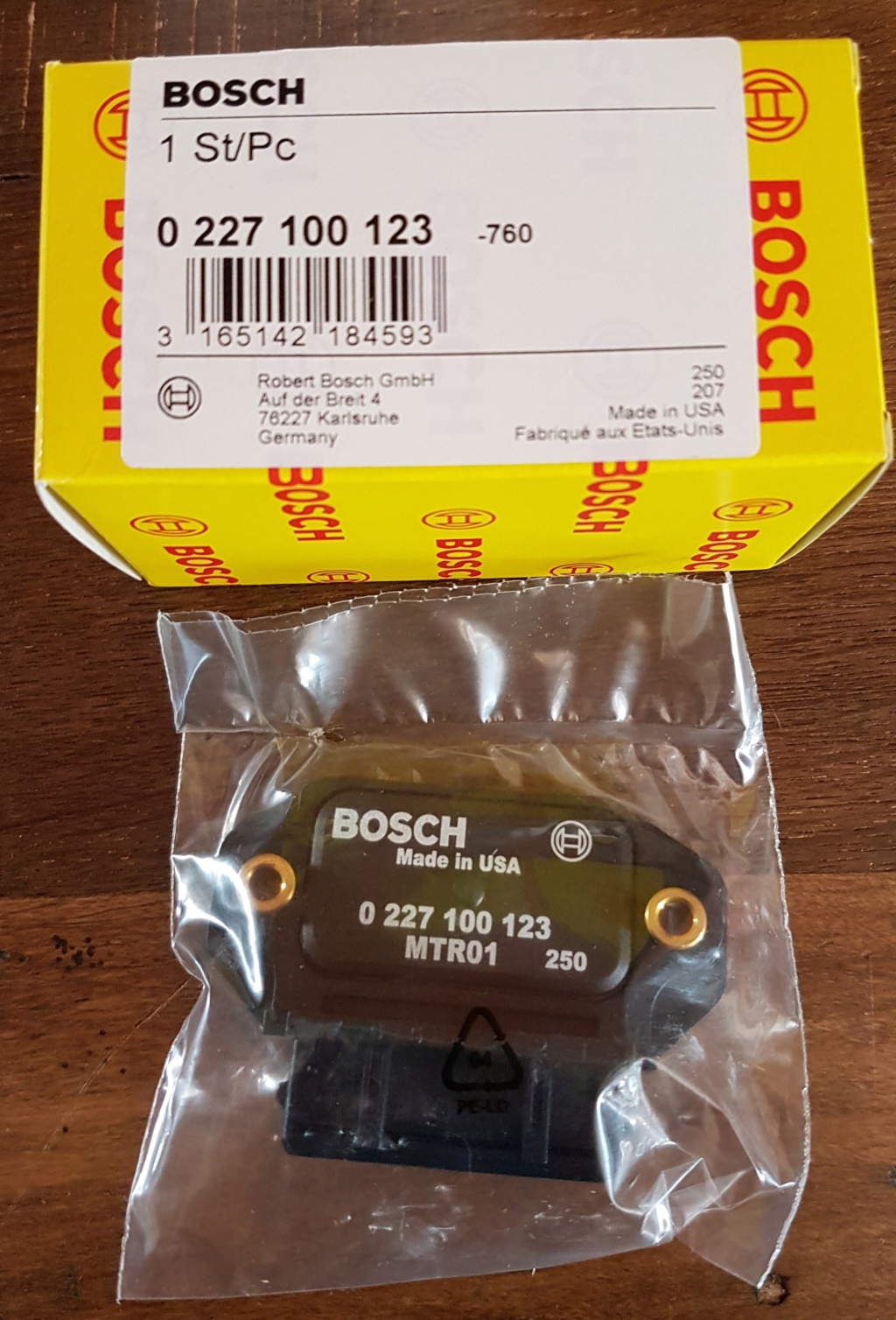

réception de pièces neuves :

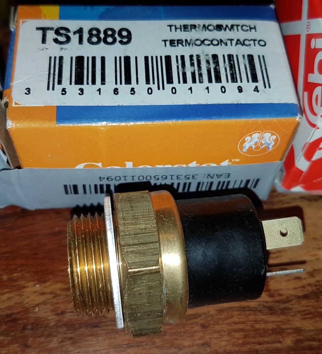

Thermocontact ref 0242.49 (14x125/110°) : NFP chez Peugeot dispo chez Peugeot classic/Série 04/Oscaro/Mister Auto/Pièces auto 24 entre 9 et 36€ = FAE 35180
Thermistance ref 1337.72 (14x125/bague rouge) NFP chez Peugeot, dispo chez Peugeot classic/Série 04/Oscaro/Pièces auto 24 entre 7 et 26€ = FAE 31370
Thermocontact radiateur ref 1264.18 (88/93-92/97) NFP chez Peugeot, dispo chez Peugeot classic/Oscaro/Pièces auto 24 entre 10 et 29€ = Vernet/calorstat TS 1889
Sonde température d'eau ref 0242.46 (12x150/cosse bleue), NFP chez Peugeot, dispo chez Série 04/Oscaro/Mister Auto/Pièces auto 24 entre 9 et 22€ = FEBI 17695
Bougies, plusieurs ref chez Peugeot, de base 5962.w4 pour les Eyquem RFC62LS3, a 7.73 pièces, je suis finalement partie sur des NGK BCPR6ET ref 2197 à 5.76 pièce :

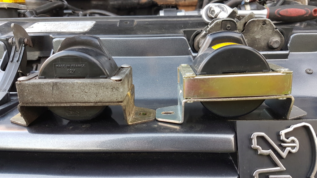

Bobine, il semblerait que la ref avec le support pour le collecteur soit la 8970.42, je n'ai pas la disponibilité Peugeot, mais dispo chez Peugeot Classic et Pièces auto 24 entre 25 et 100€ = Bosch F000ZS0113
j'ai commencé par le plus simple : la bobine
la nouvelle made in china fait "cheap", mais la Ducellier (d'origine je suppose) est pas belle au niveau de l'embout en laiton !
puis j'en ai reçu d'autres :

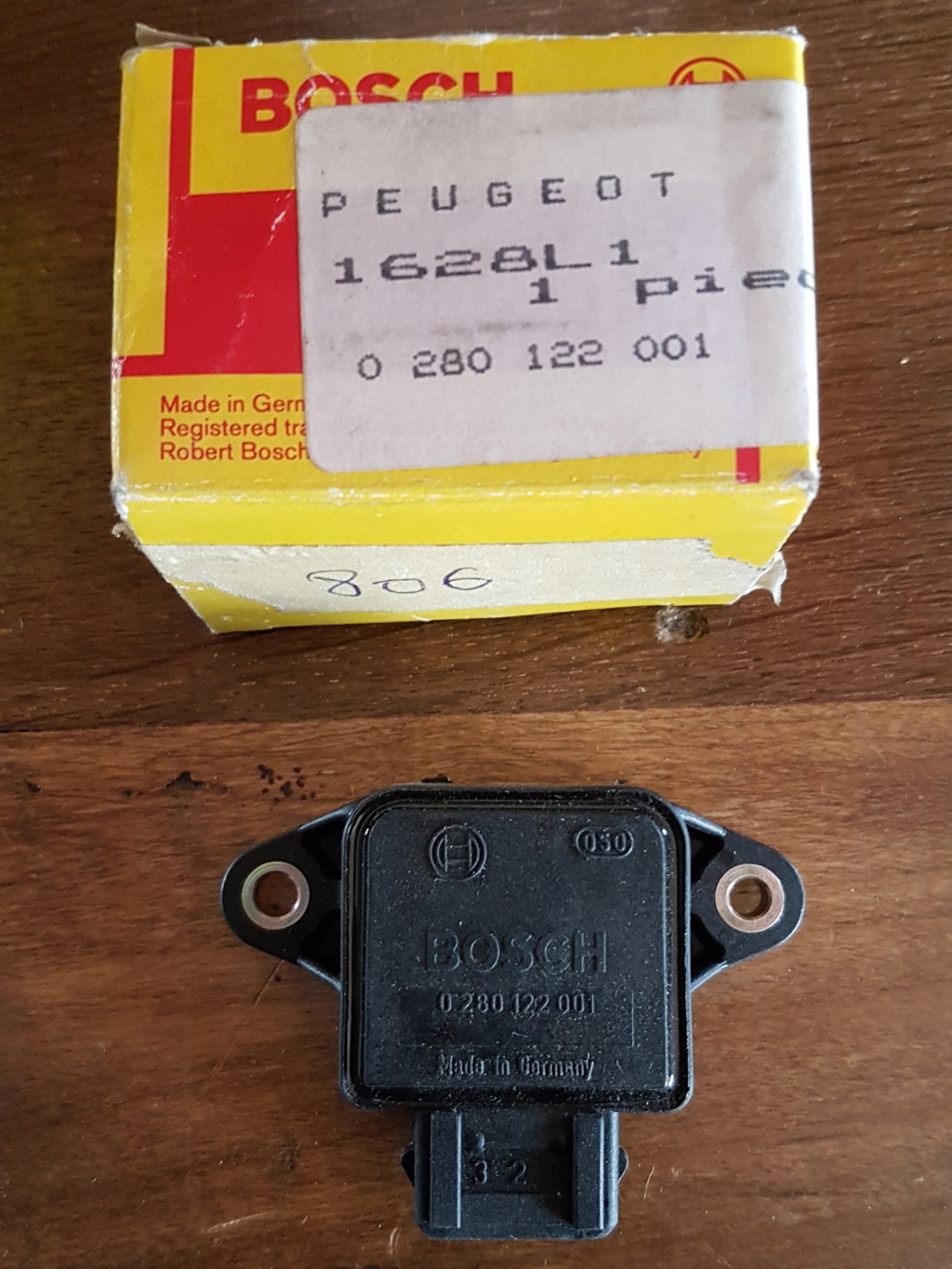

Potentiomètre accélérateur ref 1628.L1 : NFP chez Peugeot, dispo chez Peugeot classic pour 20€ ou chez Bosh ref 0280122001 = 25€
Module allumage ref 5945.48 (ref Bosch : 0227100123) : NFP chez Peugeot, dispo chez Peugeot classic pour 50€ (attention, vous recevrez un module noir et non bleu) :
Capteur de niveau ref 1306.57 : NFP chez Peugot, dispo chez Série 04 = 33€
Joint thermostat ref 1339.10 (x2) : NFP chez Peugeot, dispo chez Peugeot Classic et chez Série 04 = 6€ pièce
la cosse d'indicateur d'usure des plaquette n'était pas branchée, bizarre

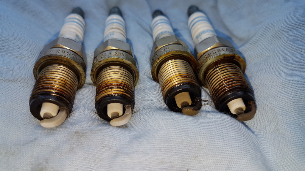

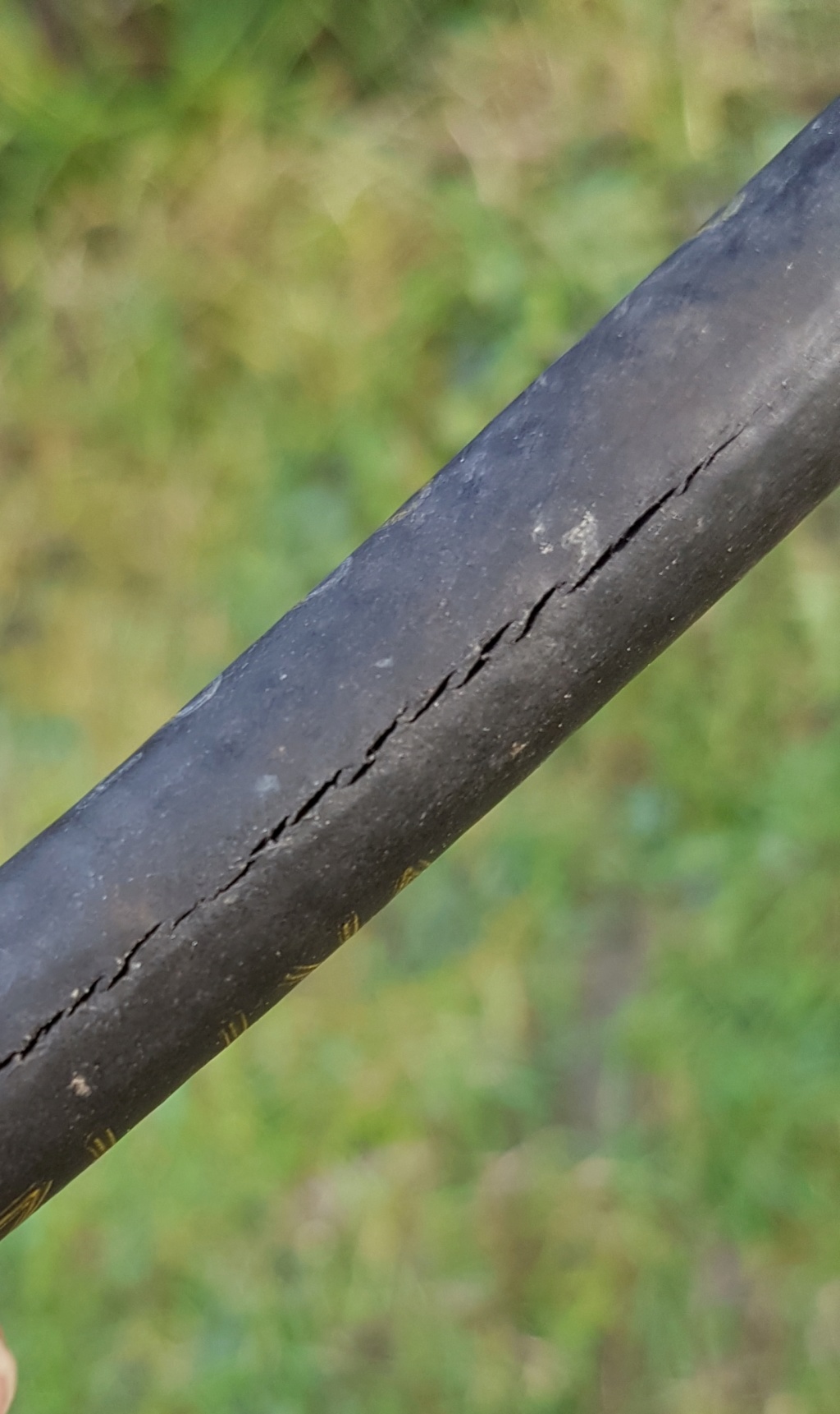

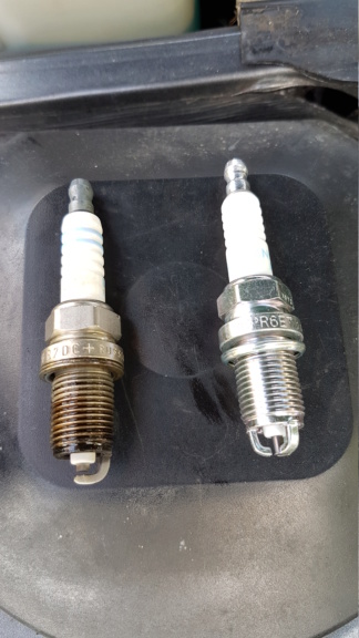

les bougies (j'avais un doute sur celles qui avaient été changées, des bosch fr7dc) :
ca fait plusieurs jours que j'ai démonté le PC avant, soucis de masse avec les phares, ca marchait plus ou partiellement :01:
klaxon d'origine remis
changement des durites de 1989 (une autre datée de 1991), elles avaient fait leur temps je pense :
hum, j'aime pas le pli que fait la durite a l'entrée de la rampe d'injection, la nouvelle durite étant plus souple que l'ancienne

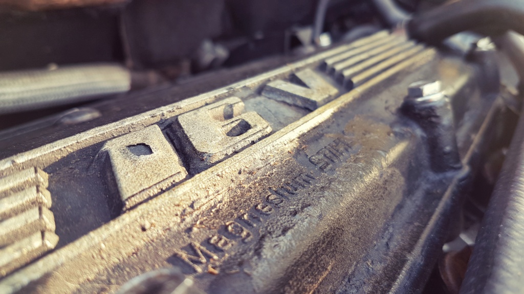

Belles acquisitions ! Ca ne peut que faire du bien à ta belle !
C'est con pour les joints de thermostat, j'en ai une paire neuve qui ne me sert à rien ici, je te les aurais donnés !
Pour ton couvre culasse, si tu cherches de quoi le repeindre, j'ai utilisé ceci pour faire le mien :
Sablage, peinture, et cale à poncer pour ramener au métal les bandes et le 16V, c'est nickel.
Mais j'ignore si la matière (magnésium apparemment) est la même que sur XU10....
Petite question technique :
Il n'y a rien qui te choque sur la photo de tes 4 vieilles bougies ?
Vu la couleur de la céramique, ça ressemble étrangement à un souci d'allumage sur un cylindre ou un injecteur qui fuit...
Je dis ça, je dis rien, il me semble avoir déjà parlé de la suite à y donner...
Change tes fils et ta tête d'allumeur, ou au moins démonte les pour les vérifier ! Une certitude vaut mieux que la supposition que ça ait vraiment été changé en 2017 comme tu le dis...
L'an dernier j'ai bossé sur une Alpine GTA V6 Turbo, qui tournait bien au ralenti ou en conduite pépère, mais qui merdait fort dès qu'on appuyait un peu trop sur l'accélérateur. Verdict : tête de delco HS, une borne était complètement bouffée, jusqu'au ras du plastique ! Une fois la neuve en place, c'était redevenu un missile sol-sol !
Et envoie tes injecteurs au nettoyage sur banc pour être sûr ! Vois les miens, la surprise quand j'ai reçu le rapport, il y avait de jolis écarts de débits alors que la voiture tournait bien...

gardes tes joints, à 6€ la pièce, ils valent de l'or

j'y connais pas grand chose, mais j'ai fait exprès de mettre une photo des bougies pour voir si ca choquait du monde, car j'ai trouvé cela bizarre au démontage
les fils de bougies sont bien neufs et ont été fait avec les bougies (je sais même pas si ils avaient mis les bonnes bougies, elles n'ont qu'une electrode
quand a la tête d'allumeur, elle est dans ma liste, mais je n'ai pas de budget illimité
les pièces en photo plus haut représente déja pas loin de 300€, et une tête d'allumeur Mi16 c'est 222€ chez Peugeot, 170 chez Peugeot Classic ... et la je peux pas me permettre dans l'immédiat, même si je sais que je dois y passer
donc tête allumeur, doigt allumeur, régulateur pression essence, amortisseur pulsations essence, compensateur de ralentit sont mes prochains achats
quand aux injecteurs, je pensais les changer par du neuf, mais dans ton message tu sous entends que ca ce répare
tu as une idée du tarif, et une adresse ?

Et pour mes joints de calorstat, c'est pas ce montage sur T16, donc ils ne me servent à rien. Ça peut arranger quelqu'un j'en fais cadeau, sinon tôt ou tard ça finira à la poubelle.

Tu as dû te tromper de ref dans ta commande : le potentiomètre 1628.L1 n'est monté que sur XU9J2 (repère moteur D6D).
Sur XU9J4 (repère moteur D6C), c'est un contacteur 1628.G4, qui délivre les contacts ralenti et gaz à fond.
La ref d'époque Bosch doit être 0280 120 310, tu dois pouvoir retrouver cette info dans ta doc sur l'injection que tu as trouvée cet hiver.

Re: 405 Mi16 AM90
salut
ben me/de, me suis planté
en effet, la ref d'origine est 0280 120 310, et sur service box : 1628G4 (jusque la je suis d'accord ^^)
NFP chez Peugeot, Série 04 et Peugeot classic, donc obligé de passé par les fabricants de pièces
mais si je fais une recherche de pièce chez les marchands de pièces :
avec ma plaque d'immat : Bosch 0280 120 327 (il ne ressemble pas du tout a celui monté sur la voiture)
avec la ref Bosch 0280 120 310 (sans saisir de véhicule), je trouve comme ref Peugeot 1628 A3
histoire de couper la poire en deux, go chez Bosch automotive, avec le catalogue en ligne, et ils nous sortent la 0280 120 327
pour l'instant je n'ai pas trouver l'affectation véhicule de la ref de 1988 : 0280 120 310
PS ; j'ai commandé la tête d'allumeur bougicor

nouveau colis :
kit tête allumeur ref 5940.4 : dispo chez Peugeot pour 222€, chez Peugeot classic pour 170€ et chez tous les équipementiers (Bougicord, Valéo etc) pour 80€ environ : ref Bougicord 100310
Bouchon de radiateur 1 bar ref 1606.85 : dispo chez Peugeot et Peugeot classic pour 20.52€ .... ou pour moins de 4€ chez Gates ref RC239
radiateur de chauffage montage VALEO ref 6448.77 : NFP chez Peugeot, dispo sur Série 04/Oscaro/Mister Auto/Pièces auto 24 pour moins de 50€ : ref Valéo : 883976 (tuyaux non fournis!!)
montage, avec un état des lieux des pièces :
les pièces neuves :
comparaison :
j'ai appuyé sur la b*te au fond, elle s'est bloquée dans le trou :P
il me manque toujours : régulateur pression essence, amortisseur pulsation essence, et compensateur ralentit : un beau billet de 250€ a prévoir pour ces 3 pièces.
les pièces neuves :
comparaison :

J'ai du mal à me rendre compte de l'état d'usure du charbon (la b*te comme tu l'appelle) de ta vieille tête, mais ce n'était pas du tout normal qu'il reste coincé au fond. Et je trouve que la piste centrale du doigt n'était pas belle non plus, on dirait qu'elle était oxydée non ? Comme si le contact n'était plus franc avec le charbon ?
Je me fais peut-être des idées...
Avec ça, ton système d'allumage sera tout neuf.

sur la nouvelle tête, le charbon est bombé, alors que sur l'ancienne il semblait plat, voir même légèrement creusé.
coté doigt, il y a comme une couche de moins d'1mm de résidus calciné, en grattant elle s'arrache :
le doigt est encore bon (enfin je pense), il faut le décrasser, mais la tête est morte, le charbon est bloqué dans l'orifice... bref je garde de coté pour l'instant
rajout d'une ceinture centrale, trouvé en casse sur une SR 89 ... comprends pas pourquoi la Mi16 en avait pas
la batterie étant a plat, j'ai pas essayé de démarrer
pour l'instant, au vu des pièces achetées, je n'ai changé que :
bobine, bougies, durites carburant, tête d'allumeur + doigt.

Je suis retombé sur un cliché des premières bougies que j'avais mises à l'achat de l'auto, elles avaient 5-6000km quand j'ai pris la photo (j'avais cru bon d'y mettre des iridium, depuis je suis revenu aux 3 électrodes). Il y a quand même une différence notable de couleur par rapport à celles que tu as retiré !
A part une seule qui a une couleur un peu marron foncé, les autres sont bien blanches, ce qui semblerait indiquer un manque de carburant sur 3 cylindres...
Considérons que ton allumage est bon, vu que tu as tout changé et que les fils de bougie te semblent récents.
L'alimentation carburant aux injecteurs peut elle aussi être considérée comme valide, puisque la pompe et les durites sont neuves. Le régulateur peut lui aussi être considéré comme bon, puisqu'un cylindre semble même recevoir un peu trop de carburant (cf couleur bougie marron)
Les informations arrivant au calculateur sont bonnes elles aussi vu que tu as changé tous les capteurs ou presque.
L'injection Motronic étant multipoint, à une seule phase de commande (le calculateur ouvre les 4 injecteurs simultanément, à chaque demi-tour moteur), la quantité de carburant sensée être injectée dans chaque cylindre est donc forcément identique, il n'y a pas de correction de débit d'un cylindre à un autre. Ca ne laisse donc plus beaucoup de possibilités :
- Injecteurs bouchés en partie
- Défaut électrique, batterie/alternateur (si tu trouve qu'elle se décharge tout le temps) ou problème dans un faisceau (ce qui pourrait peut-être aussi expliquer le clignotement aléatoire du témoin). Essaye d'échanger la batterie avec une autre de tes voitures, ou de la câbler pour être sur qu'il n'y a pas de problèmes générés par une sous tension quelconque
Je te propose de faire les tests suivants :
- Au démarrage, pulvérise du nettoyant frein dans l'admission (il faut être deux : un dans l'habitacle, l'autre devant). Si elle démarre instantanément avant de caler un peu après comme elle le fait d'habitude : le système d'allumage est correct, il manque de l'essence. Si pas mieux : soucis d'allumage.
- Essaye de la faire chauffer comme il faut, de rouler et faire un bon tour, si possible 50/100 kilomètres. Puis redémonte tes bougies pour vérifier leur couleur, afin de vérifier si il y a encore ces grosses différences entre les cylindres.
- Tant que tes bougies seront démontées et que le moteur sera chaud, si tu as l'occasion de faire un test des compressions moteur, ça peut être instructif quant à l'usure du moteur et de l'étanchéité des soupapes
- Vérification du calage distribution, je ne pense pas que tu aies de problème à ce niveau puisqu'elle tourne plutôt rond, mais des cas comme ça autant tout revérifier (profites-en pour retendre ta courroie d'alternateur et contrôler l'usure des courroies)
Pour tester ton alternateur :
Moteur tournant au ralenti, allume tous les consommateurs électriques possibles simultanément. Feux, ventilation, dégivrage... Branche une pince ampèremétrique sur le fil de sortie alternateur, la valeur relevée doit être très importante, presque proche de la valeur nominale de l'alternateur. La tension relevée aux bornes de la batterie doit rester supérieure à 13,5-14V.
Sur ta vidéo, on voit clairement le témoin rester allumé moteur tournant avant de caler. Essaye lorsque ça arrive de ne pas toucher au contact et de brancher immédiatement ton inter pour interroger les défauts enregistrés.
Autre question en passant, après avoir relu tout ton post : l'essence présente dans le réservoir date de quand ? Car j'ai l'impression que tu n'as peu ou pas roulé depuis un an et demi ?
