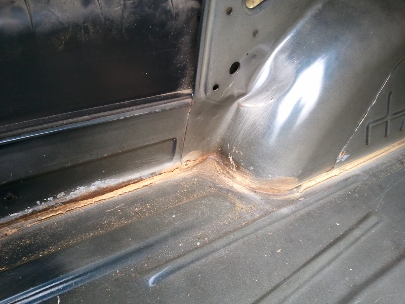

    1ére partie :
    On a déposé la moquette du sol et latérale du coffre ainsi que la laine de coton. On prépare le support, on gratte un maximum de rouille, on ponce et on nettoie.
    Avant, coter gauche:
    Restauration coffre suite à rouille perforante + clignotant 2012-110
    Avant, côter droit:
    Restauration coffre suite à rouille perforante + clignotant 2012-111

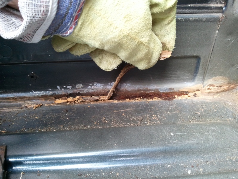

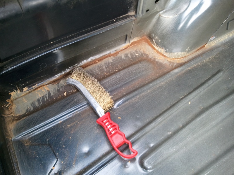

    On retire tout le mastic car la rouille se forme par dessous, pour cela on utilise le burin et si nécessaire le marteaux
    Restauration coffre suite à rouille perforante + clignotant 2012-112
    Après avoir retiré le joint en mastic :
    Restauration coffre suite à rouille perforante + clignotant 2012-113
    Ensuite on brosse avec une brosse en fer:
    Restauration coffre suite à rouille perforante + clignotant 2012-114
    Après le brossage:
    Restauration coffre suite à rouille perforante + clignotant 2012-116
    Restauration coffre suite à rouille perforante + clignotant 2012-117
    Ensuite on ponce avec du papier de verre (moi j'ai pris le N° 50) et on nettoie avec un aspirateur et un chiffon pour enlever toute les saletés

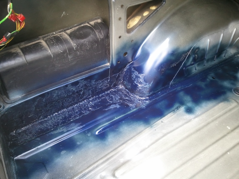

    2ème partie :
    Application de l’apprêt et du mastique à base de fibre de verre et de la bande de fibre de verre que l'on auras au préalable couper à la longueur et largeur désiré (compter 2 cm de débordement minimum)
    On applique de l'apprêt anti-rouille anti-corrosion en bombe (plus pratique)
    Restauration coffre suite à rouille perforante + clignotant 2012-120
    Restauration coffre suite à rouille perforante + clignotant 2012-121
    Préparation du mastique (suivre instruction sur la boîte) on utilise la vielle fourchette pour faire le mélange mastique + durcisseur :
    Restauration coffre suite à rouille perforante + clignotant 2012-122
    On applique une couche de mastique puis la bande de fibre de verre puis une seconde couche de mastique: pour cela on s'aide du pinceau ou alors d'une petite spatule
    Restauration coffre suite à rouille perforante + clignotant 2012-123

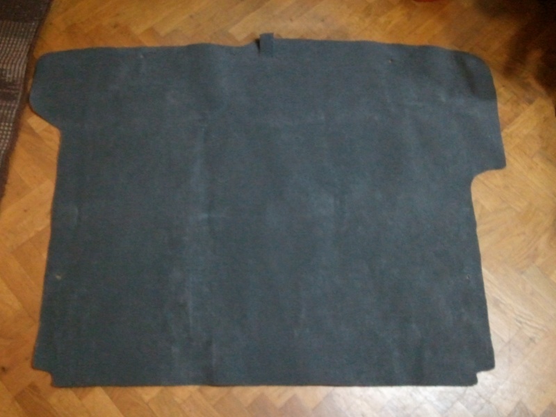

    Préparation de la nouvelle moquette de coffre avec son isolant (on peut la préparé pendant le séchage du mastique et de la peinture comme ça on gagne du temps)
    On déploie la moquette, puis on dispose l'ancienne sur la nouvelle:

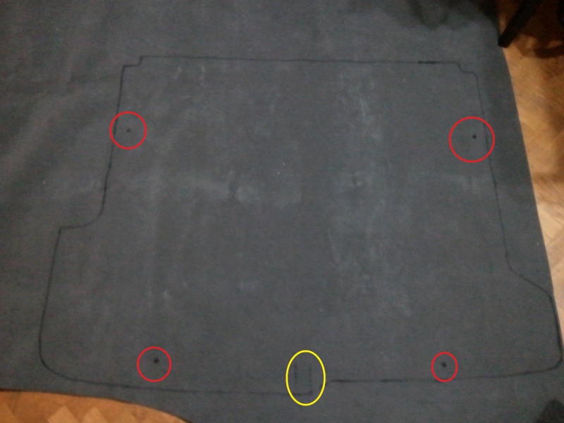

    Ensuite on passe un coup de marqueur tout autour de l'ancienne moquette SANS OUBLIER les 4 trous (entouré en rouge) qui servent à attacher la moquette et la petite languette pour la vis de la roue de secours (entouré en jaune):
    Restauration coffre suite à rouille perforante + clignotant 2012-131

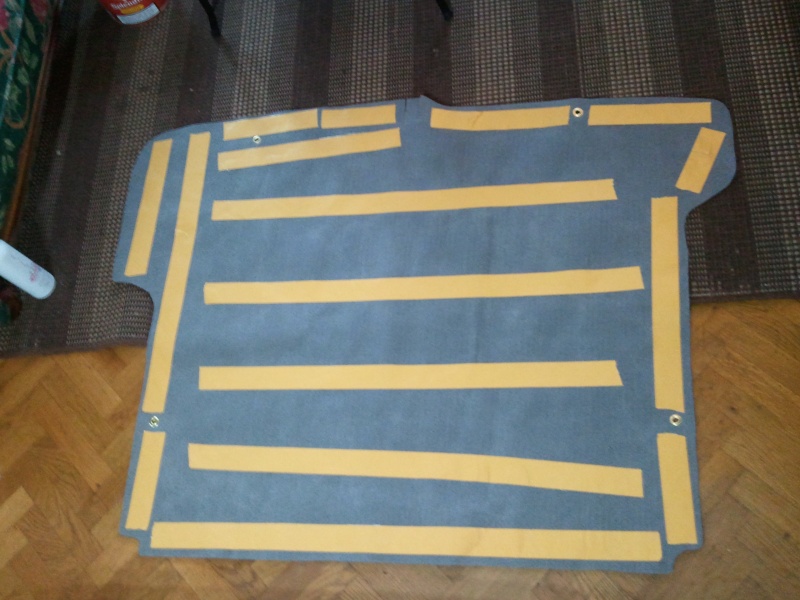

    Après cela, on met du double-face sur l'envers de la nouvel moquette pour pouvoir y coller l'isolant (moi j'y est mis la dose! Laughing ) :
    Restauration coffre suite à rouille perforante + clignotant 2012-143

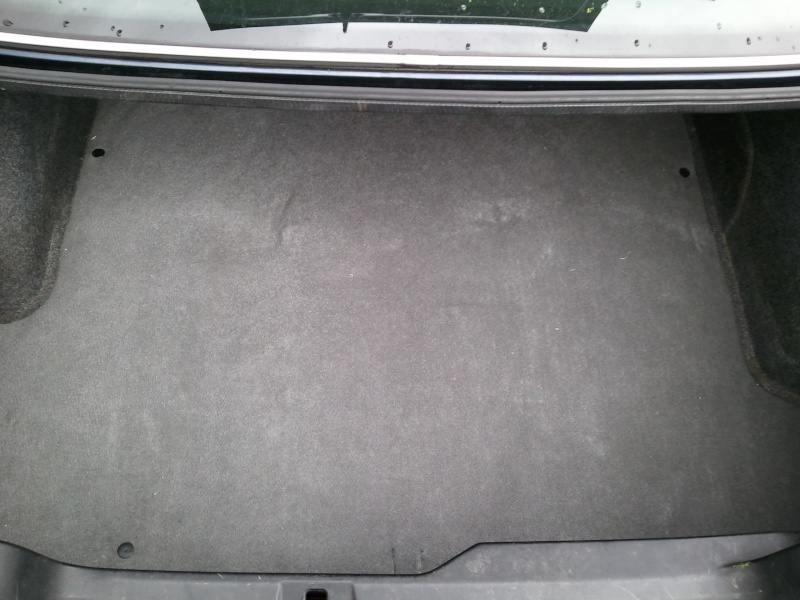

    Pour finir, on place la nouvel moquette avec isolant intégré dans le coffre on la clips et on remonte les parois latérales.
    Et voila le travail:
    Restauration coffre suite à rouille perforante + clignotant 2012-145
    Restauration coffre suite à rouille perforante + clignotant 2012-146

    Le principal c'est de bien décaper à blanc, dépoussiérer(dégraisser) et maintenant on attend la suite. (je dois faire la même chose sur les feuillures de joint de porte (beaucoup moins attaquées que ton coffre)

    Bah le problème, c'est que tu n'as pas mis de destructeur de rouille ni de neutralisant de rouille avant de mettre l'apprêt et le mastic. Je ne te donne malheureusement pas 6 mois avant que cela ne revienne. De plus, pour retarder au maxi le retour de la corrosion, on découpe les parties de tôles malades. Petite question: As tu été voir l'état de la carrosserie en dessous de la caisse?
    Ensuite, moi je ne mets pas d'après dans ces cas là, mais une couche d'antirouille mat. L'apprêt n'est pas un antirouille.
    Enfin, la fibre de verre ne s'applique pas normalement avec du mastic, mais avec de la résine. Mais bon, dans le cas de l'utilisation que tu en a faite, ça ne changera pas grand chose.

    Merci pour tes conseils et petite précision c'est une réparation de fortune que j'ai effectuer c'est à dire avec très peu de moyens aussi bien financier que matériel.
    la résine oui j'aurais préféré mais comme je ne suis pas un as de la réparation voilà j'ai acheter le premier truc que j'ai trouver.
