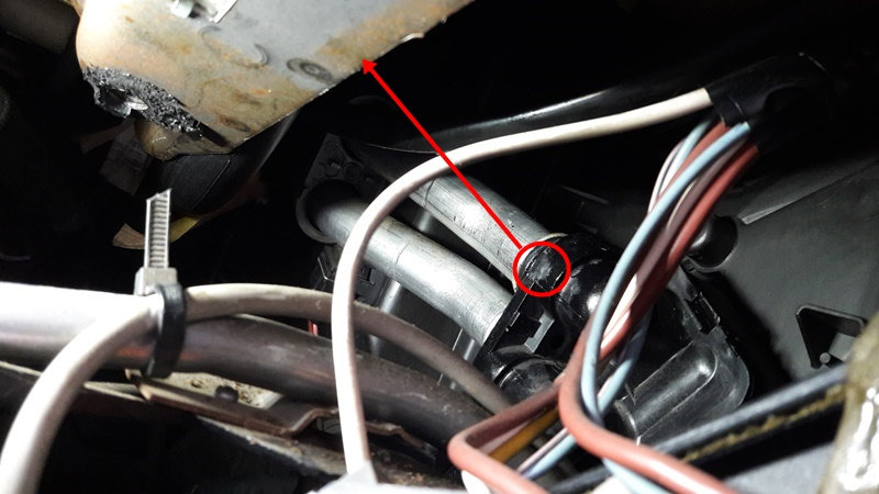

    [EDIT] IMPORTANT !
    J'ai trouvé sur le forum la photo qui montre la différence entre un radiateur Valeo et un montage BEHR : regardez par vous même, la différence est assez flagrante.
    Avec le Valéo pas besoin de tomber la colonne de direction, avec l'autre...si.

    Coucou à tous Smile
    Bon j'y ai cru...
    J'ai réussi à décaler suffisamment la planche de bord pour voir enfin l'intégralité du radiateur de chauffage.
    Je commence à le sortir, mais même si c'est un Valeo, il vient taper dans le support de la colonne de direction Shit
    Et je ne comprends pas comment il se démonte...
    Je craque colere

    Message par ratatinette Jeu 21 Sep 2017 - 8:59
    Essaye de poster une ou deux photos, cela pourra peut être nous aider.

    Message par sandra4444 Jeu 21 Sep 2017 - 11:28
    Bonjour ratatinette
    Au centre du rond sur la photo, on voit une partie un peu plus claire.
    C'est précisément cette partie du radiateur qui vient heurter le support de la colonne  Shit

    Message par sandra4444 Lun 25 Sep 2017 - 5:57
    Bonjour à tous !
    C'est bon, avec un peu de patience, le nouveau radiateur est en place et tout fonctionne parfaitement heureux
