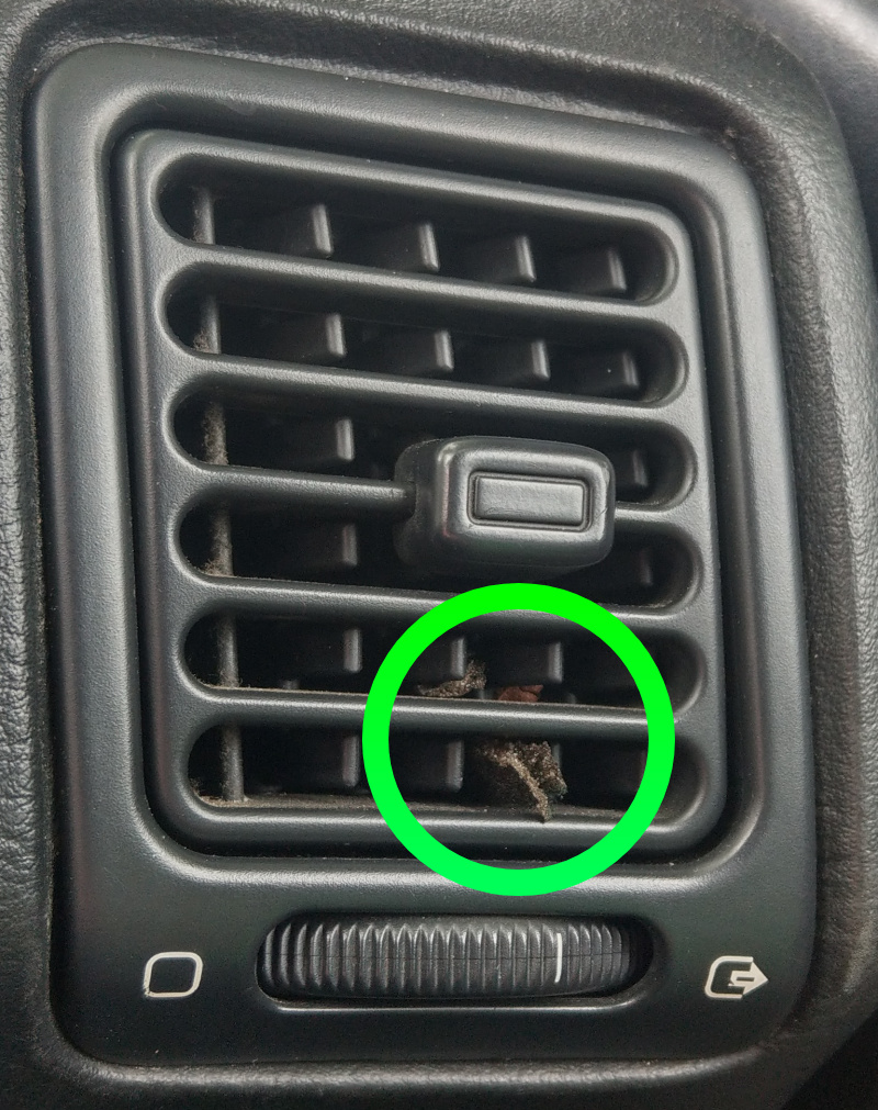

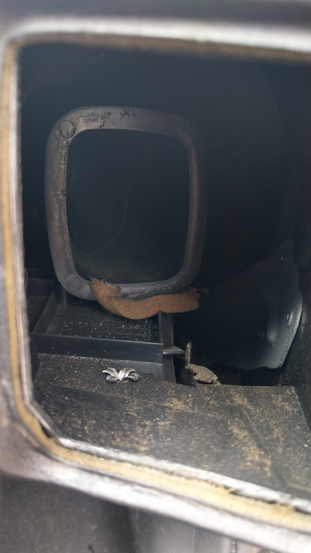

Dans les grilles de ventilation dans le tableau de bord, il y a des vannes pour réguler le débit d'air. Les bords des vannes sont en mousse. En raison de l'âge, le mousse sort en morceaux et les valves ne peuvent plus se fermer. Voila un tuto pour restaurer les bords des vannes. Cela prend environ 2 heures de temps par vanne. Les photos sont de phase2, mais je crois que c'est similaire pour phase1.

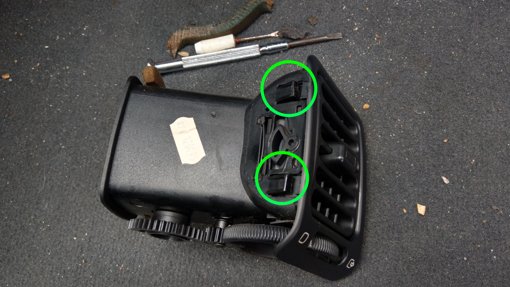

Pour sortir les grilles du tableau de bord central, il faut suivre un tutoriel sur le démontage du tableau de bord, commençant par la console central.
Pour sortir les grilles des extrémités gauche et droite, il faut pousser 4 clips par cote avec un petit tournevis plate. Voila deux clips dans la photo.

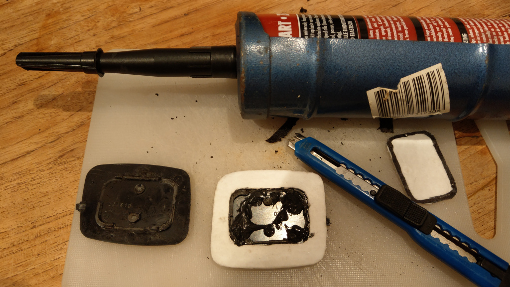

![[TUTO] Restauration valves de ventilation tableau de bord IMG_20190527_022508](https://www.dnd.utwente.nl/~eppo/projects/Pug405/Dashboard/IMG_20190527_022508.jpg)
![[TUTO] Restauration valves de ventilation tableau de bord IMG_20190527_022333](https://www.dnd.utwente.nl/~eppo/projects/Pug405/Dashboard/IMG_20190527_022333.jpg)
Mettez de la peinture sur le côté du canal d'air, appuyez sur la mousse. Découpez la forme intérieure.

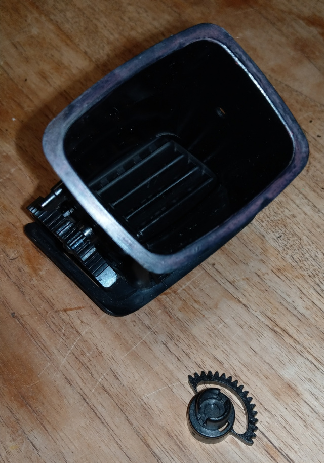

La goupille de la valve traverse le plastique du canal d’air pendant environ 1 mm, l’autre côté est dans une sorte de fourche qui la fait tourner.
Pour faire sortir la valve, vous pouvez la mettre en position ouverte, faire levier sur la goupille de la valve et la sortir simplement de la fourche.

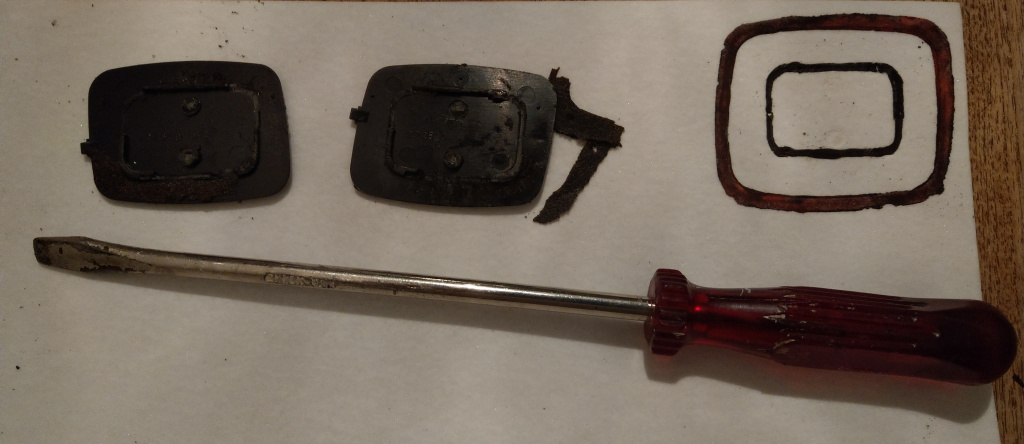

Prenez un gros tournevis et séparez la valve en deux moitiés, comme indiqué sur la photo. Cela nécessite assez de force: pas de tripes pas de gloire!

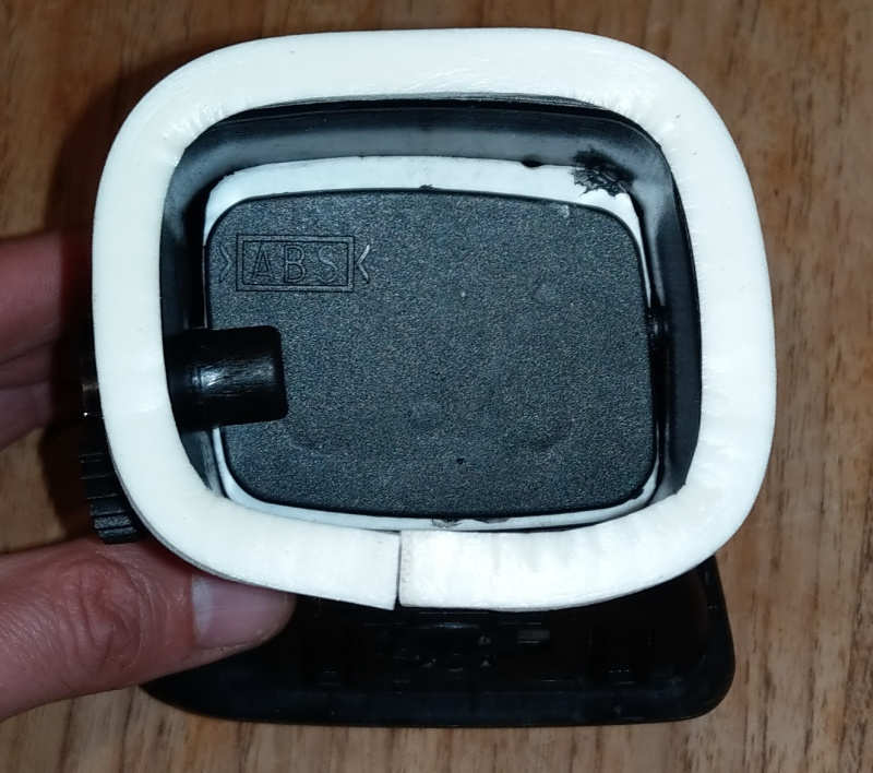

Prenez la moitié sans marquage, essayez de l'appuyer fermement sur la mousse dans la position correcte, on voit quelques marques de pression, complétez-les avec un crayon et découpez la forme intérieure.
Mettez de la colle sur une moitié, mettez la mousse et l'autre moitié. Fixez-le près des deux côtés jusqu'à ce que la colle soit suffisamment sèche.
