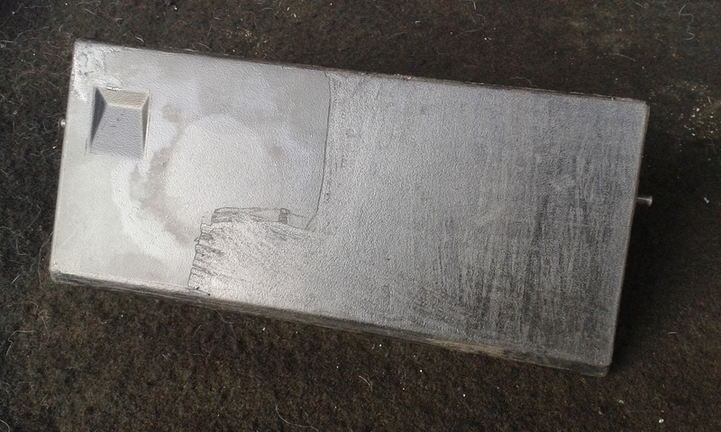

    paliatif aux plastiques noirs collants (planche de bord) 20180285
    dessous, même si ca semble clean (hors trace de colle), le plastique est bien malade, et les parties non recouvertes par la ronce de noyer étaient atteinte comme le cendrier  :
    paliatif aux plastiques noirs collants (planche de bord) 20180288
    grattage  :
