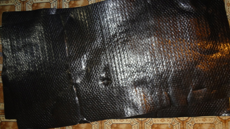

Tout d'abord, l'insonorisant est arrivé ( encore merci Maestro ) , identique à l'origine !

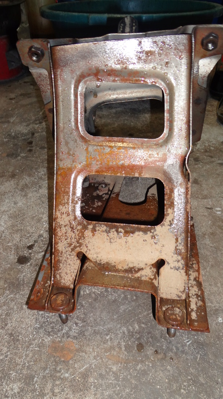

Ensuite, le support de colonne de direction et la colonne de direction a subi un petit soin
- J'ai utilisé du Coca-cola pour enlever la rouille en frottant avec de la laine d'acier
J'ai déjà frotté le milieu de la colonne, on voit bien la différence
Après passage à la peinture
J'ai pulvériser les roulements avec du WD-40 pour chasser l'humidité et pulvériser de la graisse blanche au lithium, il ne reste plus qu'à confectionner les petits joints pour la fixer

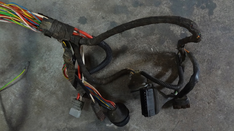

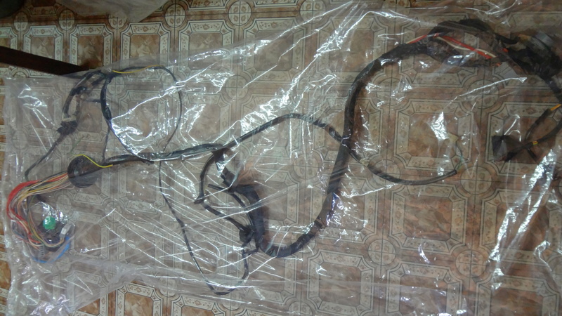

Enfin, le meilleur pour la fin, le faisceau électrique
Avant :
Pendant : ( fil nettoyé un par un, et passage d'un produit nettoyant contact sur chaque broche )
Après : ( Je l'ai enveloppé avec des isolants électriques de marque 3M, et isolant en tissu comme à l'origine ! )
Et emballer en attente des visseries pour poser en même temps le tdb ..

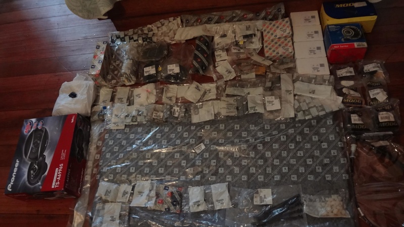

Donc, voilà ce qui s'est passée depuis mon absence :
Quelques pièces qui sont arrivées !! ( Segment, insonorisant de coffre, kit fixation amortisseur, des visseries, pompe à essence, etc... Bien sûr d'origine! Ensuite, je me suis tourné vers la marque MOOG pour quelques pièces de la suspension.. Et enfin, désolé les puristes, des hauts parleur pioneer de 650w

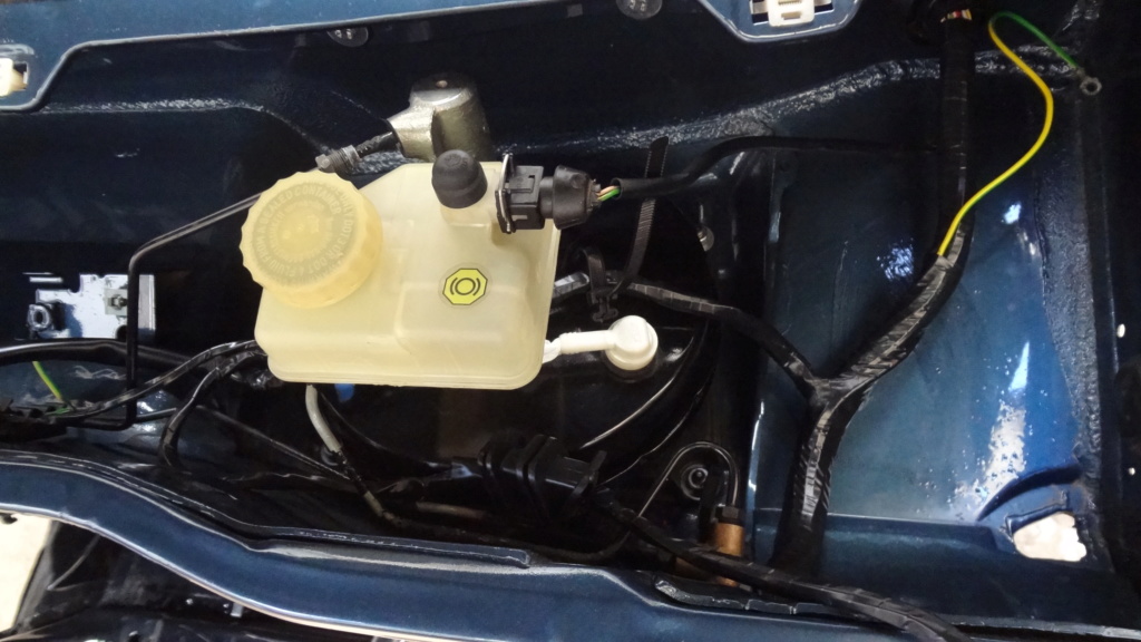

Passant ensuite au mastervac :
Avant :
Après :

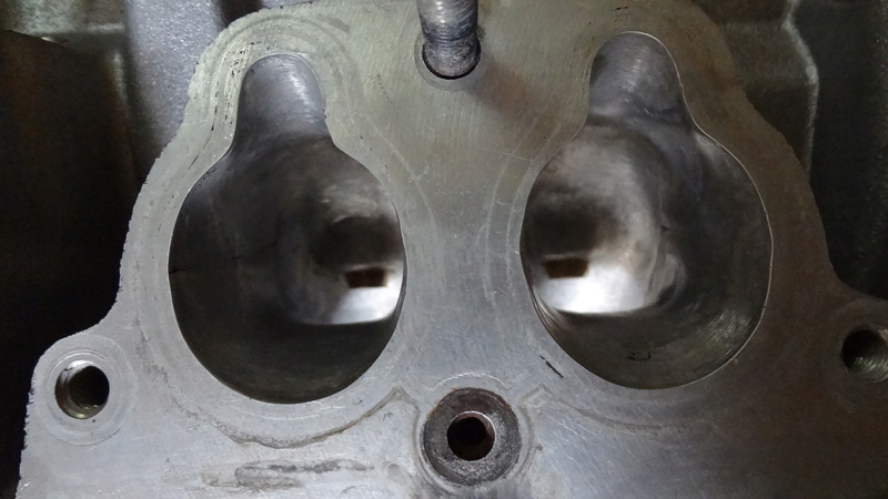

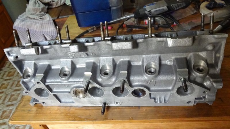

J'ai pu commencer une partie de la mécanique également, plus précisément la culasse
Avant :
Après :
Non, ce n'est pas une nouvelle culasse
Et voilà, où je me suis arrêté

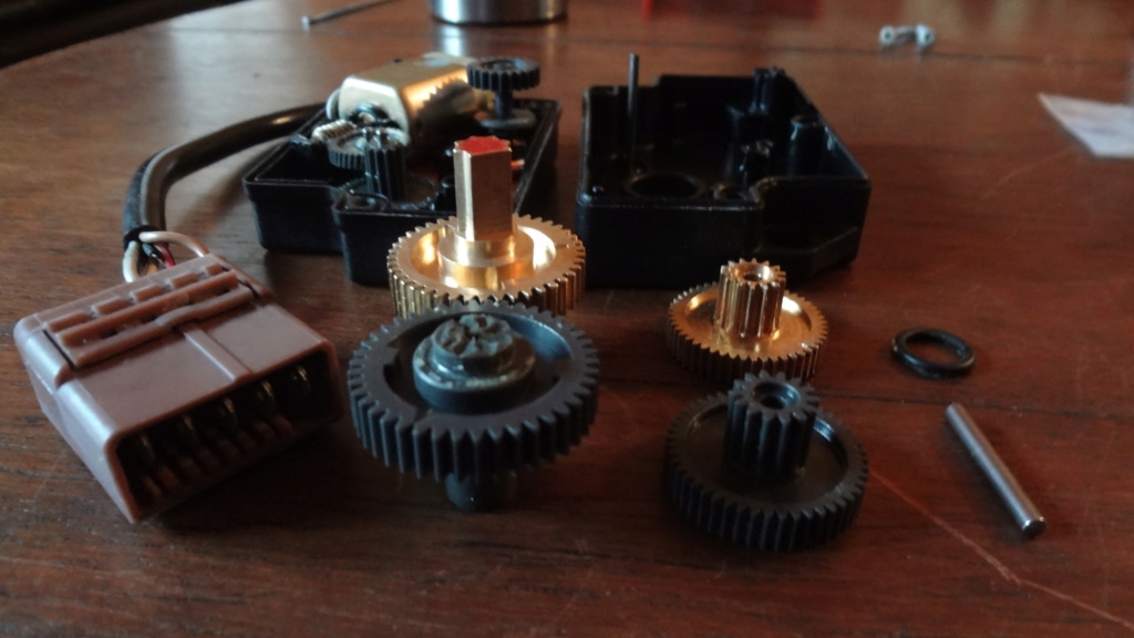

Magnifique ces engrenages XI !!
Quand il faut enlever l'axe avec les moyens du bord
Les engrenages en plastiques qui se sont bien tabassés comme il le faut
, et dernière les engrenages en laiton de XI
Et voilà pour les engrenages des motoréducteurs

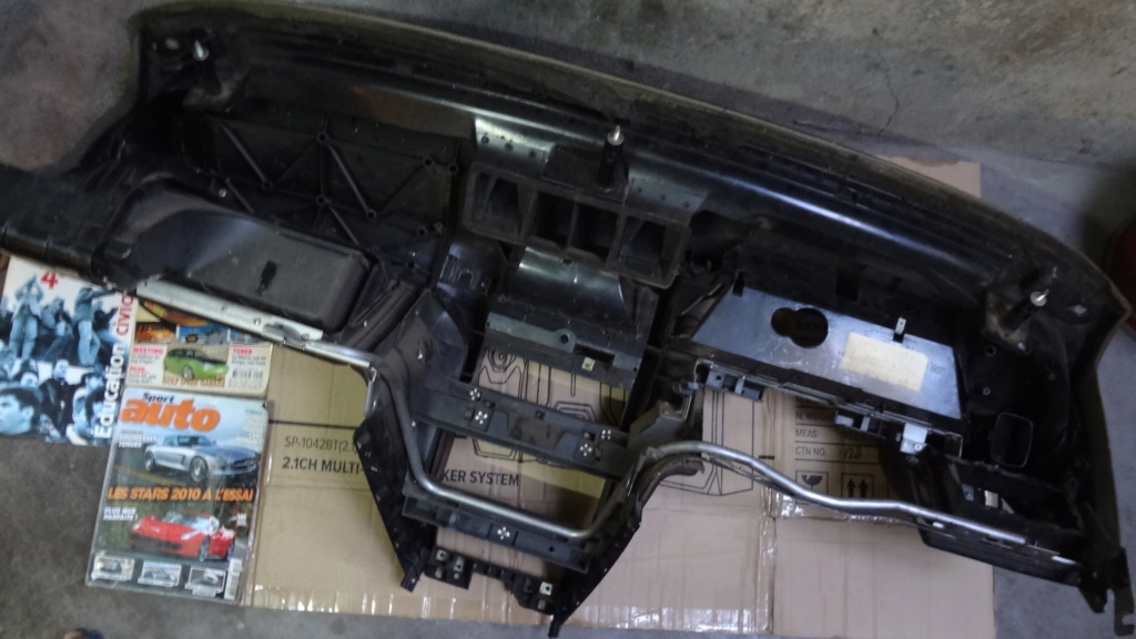

Ensuite on passe au tableau de bord, c'est très sale, je décides donc de mettre le mettre à nu, nettoyage en profondeur du tdb et du faisceau électrique
Tada .. Nouvelle mousse, pour l'insonorisation

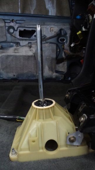

Le support de levier de vitesse nettoyer et graisser

==> ratatinette : Pour la repose du tableau de bord, j'ai eu besoin d'aide, une personne pour tenir tandis que moi je le fixait!
Par contre les conduits d'aération c'est aussi embêtant, du fait qu'il faut qu'il s'emboîte dès le premier coup ..
Pour l'insonorisant, je l'ai trouvé sur le comptoir du cabriolet

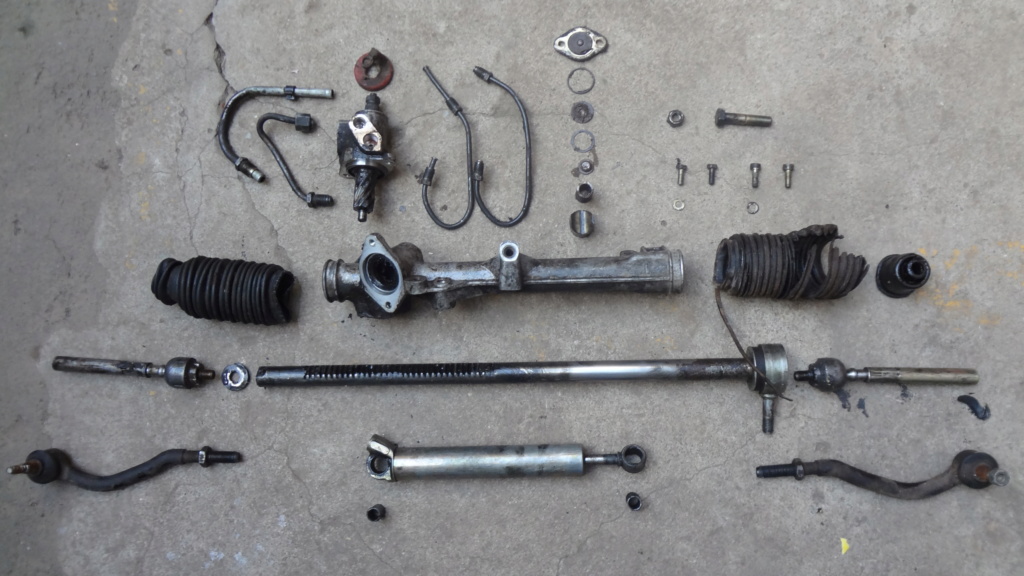

Fred405S- Routard
Age : 24
- Message n°100
Re: Peugeot 405 Signature ( Madagascar )
Hellloo les amis,
Je vous donnes un peu de nouvelle sur la restauration !!
Le menu du mois, la crémaillère !
J'ai opté pour restaurer l'ancienne crémaillère au lieu d'acheter une neuve,
Les silents bloc du vérin HS de chez HS,
Passant ensuite à la valve,
Une fois la valve démonté ça donne ça, à côté le kit réparation de la valve ( Ref: 4048 Q8), disponible uniquement chez Citroen.
A première vu, il n'y a que 3 joints toriques or que la notre en possède 4, j'ai donc changé les extrémité et le deuxième en partant du haut, ces joints toriques ne sont pas du tout souple, ils sont assez fermes, on peut les étirer mais il ne reprennent pas leur forme initiale.. Cependant, il y a toute les couleurs de capuchon
J'ai dû laisser les joints contracter pendant 24h, sinon ça sortait du logement lors de la mise en place dans le boitier.
J'ai pris la couleur bleu, celle de la Mi16, à préciser que la couleur sert à l'identification du type de valve,
Moteur XUD et XU10J2 : Rouge
Moteur XU5 et XU7JP : Brun
Moteur XU10J4 : Bleu
Avant le montage,
- Les soufflets sont de marque MOOG, fourni avec une graisse, mais j'ai préféré opté pour de la graisse motul
- Les biellettes et rotule sont des DELPHI
- Un vérin Neuf et d'origine
- Le poussoir et les rondelles de réglage neufs
- Les protecteurs de rotule d'origine
Et enfin,
A noté que le petit cache poussière de la biellette de direction ne s'emboîte pas jusqu'au fond, je verrai une solution pour avoir un plus grand.
Mais la crémaillère est emballé et garder au chaud dans l'attente des autres pièces du train avant ( Amortisseur, la peinture de la fusée, et le système de freinage...), ainsi que la peinture des tuyaux de direction valve/vérin
A bientôt !!
Avant le montage,
Et enfin,
A bientôt !!
