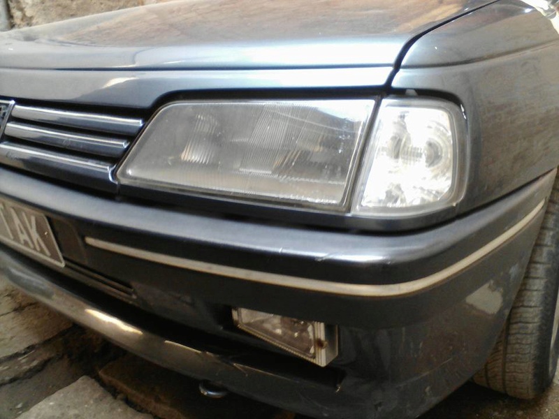

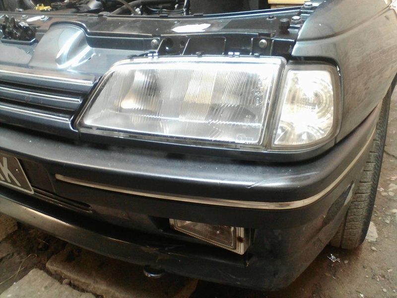

    Suite à la remarque d' albe73 , je suis parti sur une restauration des phares bounce
    Avant de commencer cette restauration, un petit avant gout de mes optiques
    Peugeot 405 Signature ( Madagascar ) 14568210

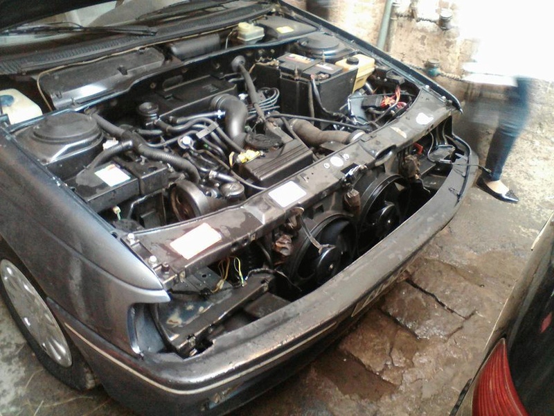

    - Ouvrir le capot, et faire la dépose de la calandre, ici 2 vis de 10 au niveau supérieur très visible, et 2 vis torx au niveau inférieur ( entouré en rouge )
    Peugeot 405 Signature ( Madagascar ) 14517510
    *Etape 2:

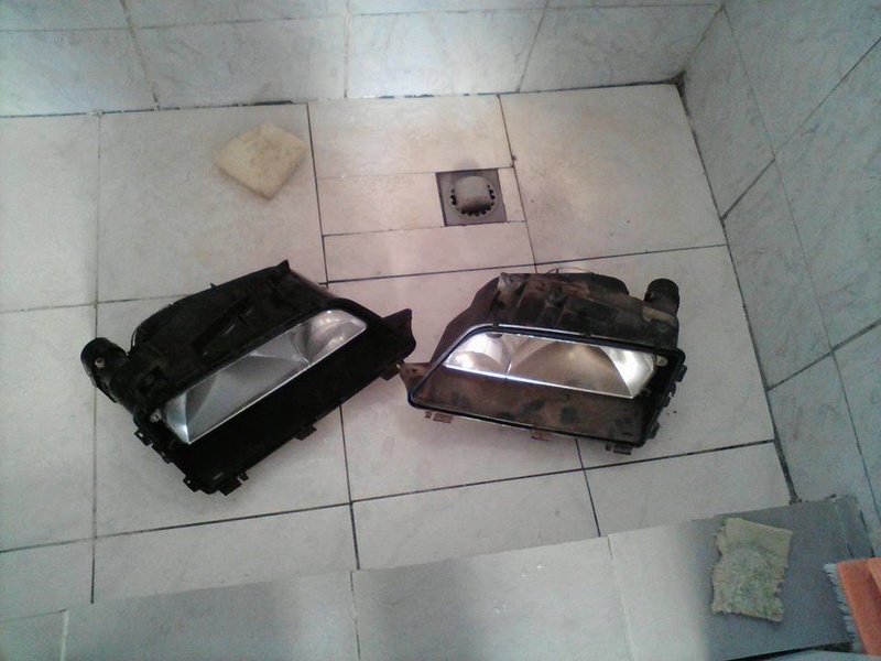

    Voici maintenant ces fameux phares , qui nécessite une opération mdr
    Peugeot 405 Signature ( Madagascar ) 14600910

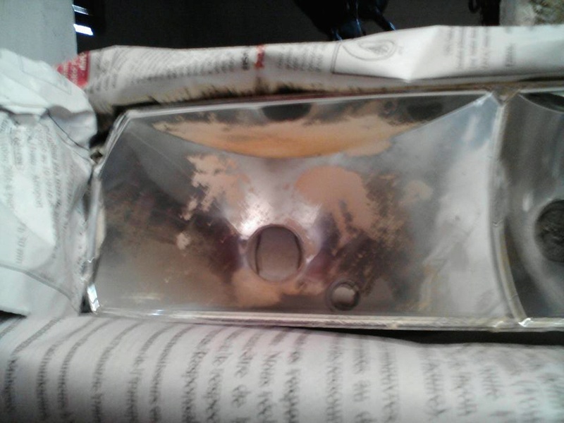

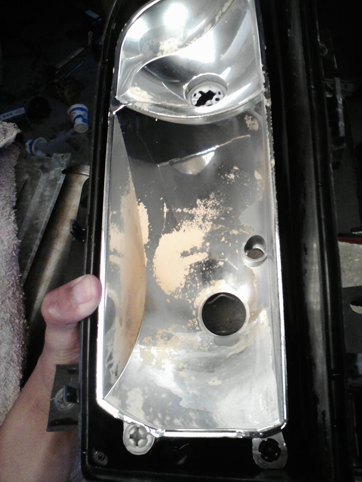

    - J'ai continuer par démonter la première partie chromé et et voyez par vous même dans la photo
    Peugeot 405 Signature ( Madagascar ) 14516310
    Peugeot 405 Signature ( Madagascar ) 14522810

    Attention : - Ne pas utiliser de produit agressif
    - Ne pas frotter très fort sinon le chrome se barre de plus en plus
    C'est mon cas, déjà que le chrome s'est barré dans le temps, et comme j'ai frotté un peu trop fort bah ...

    On remarque bien les dégats:
    Peugeot 405 Signature ( Madagascar ) 14449710

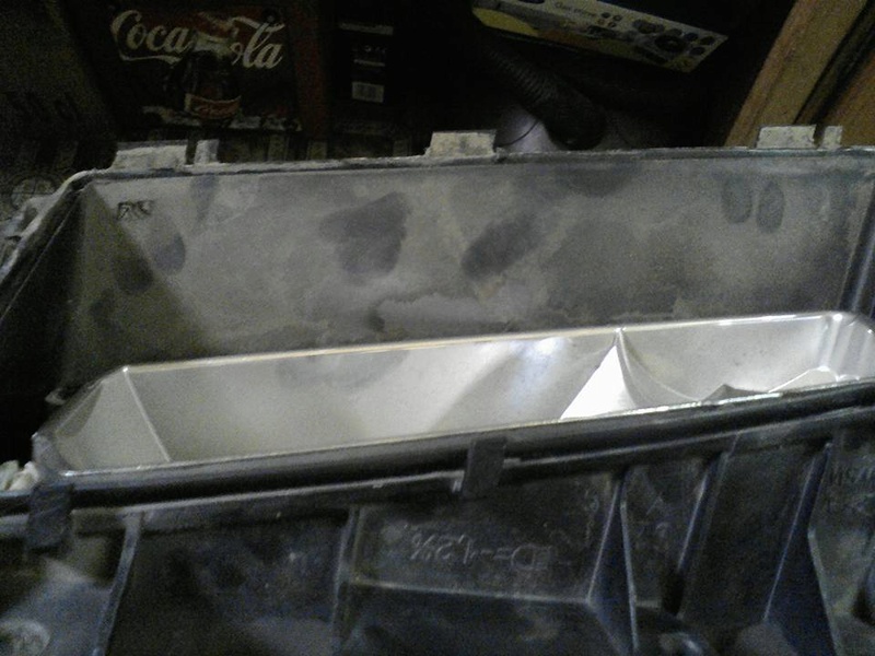

    - Maintenant pulvériser les parties où le chrome est parti ( utiliser de la très bonne peinture en bombe ) Honnêtement, moi je n'ai plus eu le même effet miroir que d'origine frown
    Peugeot 405 Signature ( Madagascar ) 14568110

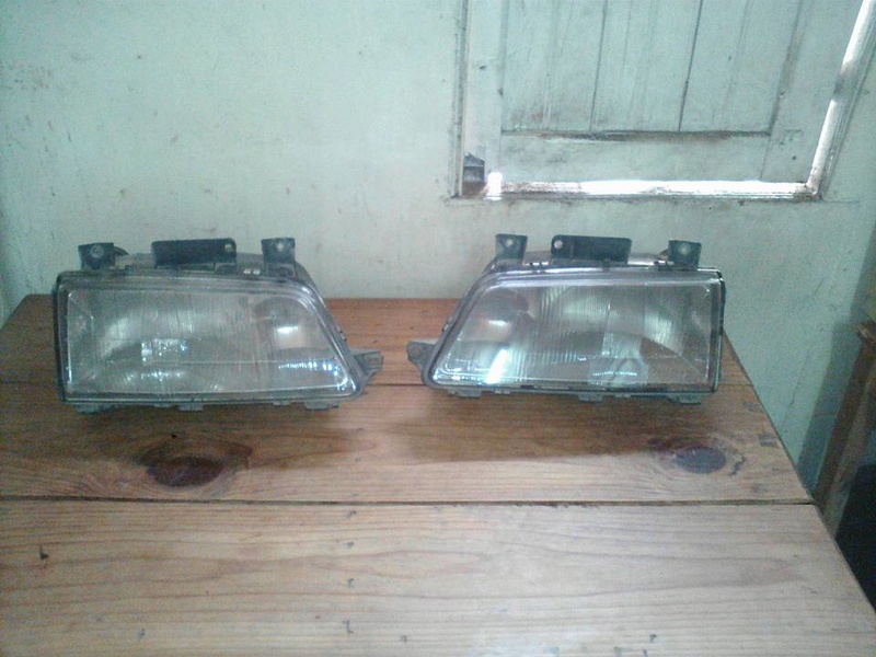

    - Une fois la peinture sèche, on commence à tout remonté :
    Peugeot 405 Signature ( Madagascar ) 14519710
    - Pour remonter le verre, ne pas oublié de mettre de la pâte à joint sur le joint du verre, pour donner une meilleure étanchéité, si ça déborde nettoyer tout de suite, pour les agrafes au nombre de 6 par phares, vous les insérez en posant l'agrafe côté verre d'abord puis vous poussez l'agrafe du coté plastique pour qu'il s'enfonce.

    Tout remonter sur Titine .
    Avant :
    Peugeot 405 Signature ( Madagascar ) 14606510
    Après :
    Peugeot 405 Signature ( Madagascar ) 14611011
    Peugeot 405 Signature ( Madagascar ) 14563410
    Peugeot 405 Signature ( Madagascar ) 14572310
