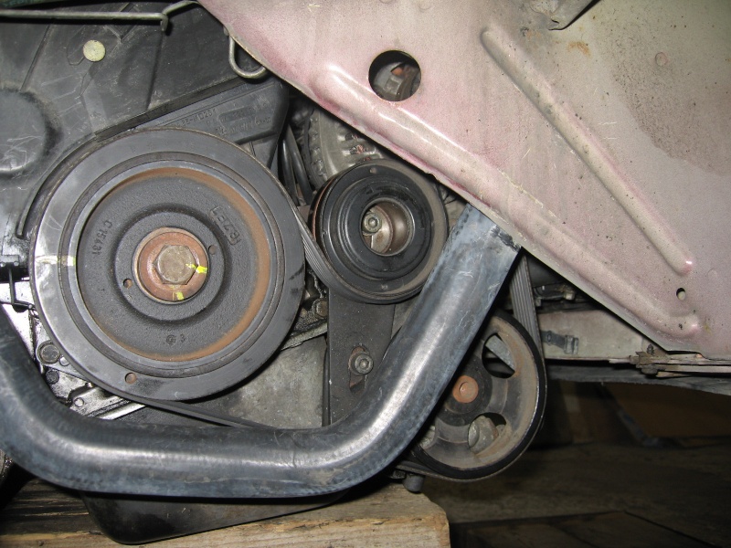

    Bonsoir à tous, bonjour
    Profitez bien du beau temps, ça fait du bieeeennn,
    Bon pour ma belle, c'est la cata. Shocked
    Elle ne fait que des couines, couines, couines...
    Une poulie qui lache, qui à chaud se calme, même au ralenti, donc au feu ça passe,
    La courroie d'accessoires qui patine (même à chaud) oh la la sauf au ralenti,
    mais au delà de 1500 tr.min, pouas.
    Mais laquelle ?
    La poulie damper est presque neuve (environ 1500 Kms), tout comme la courroie d'accessoires,
    Peut-être celle du tendeur de l'accessoire,
    sachant que la Clim est post achat, donc avec le Kit d'adaptation et tendeur en bas des poulies.
    Mystère.
    Je cherche, je cherche. scratch
    Pour le moment pas question de rouler avec tous les jours. Non non

    Message par Hulst Mer 2 Avr 2014 - 21:09
    Est-ce que ta courroie est bien tendue au moins?

    Message par MISTRAL45 Mer 2 Avr 2014 - 23:47
    Pour la courroie, je pense l'avoir trop tendue avant donc, ...
    peut-être trop tendue pour les poulies ???

    Bon le CT est en marche, genre moyen, mais haut les coeurs, la petite vieille ne roule que peu, donc j'espère...
    Cela dit toujours cette satané poulie ou autre chose qui me pose problème de bruits, à froid un gros gri-gri ... ou à chaud, un gros couicoui, sauf à chaud à l'arrêt (au feu rouge ou au stop), mais dès le départ couicoui, une vraie saleté, de couicoui.
    Et impossible à savoir d'où vient ce bruit, d'où oui, mais quelle pièce en est la cause.

    Message par Kizou 405 Jeu 26 Mar 2015 - 6:00
    Change ta poulie tu seras fixé wink

    Message par RoM@In Ven 27 Mar 2015 - 19:30
    Reste à savoir quel galet chante ? Ça ne peut pas être la courroie qui est trop vieille ?

    Message par MISTRAL45 Jeu 16 Avr 2015 - 12:53
    Bonjour et merci à vous deux, Kizou et Romain, bonjour
    réponse en retard, fouet
    La poulie damper est neuve, la courroie d'accessoires l'est presque aussi,
    mais c'est un gros bruit comme si de la féraille se décomposait, cela à froid,
    puis à chaud, au ralentit c'est normal jusqu'à ce que roule de nouveau... scratch
    et la rebellotte idem.
    Mais cela dit la courroie d'acces' patine certainement un peu,
    mais le gros bruit ne vient pas d'elle je pense.

    Message par Kizou 405 Jeu 16 Avr 2015 - 18:23
    Ça peut venir de ta courroie, d'un galet tendeur ou enrouleur, d'une poulie ( vilebrequin, alternateur, pompe de d.a, compresseur de clim...). Bon courage 0111

    Message par mimijean Jeu 16 Avr 2015 - 18:34
    Dans un premier temps, je virerai la courroie d'accessoire, et ferai tourner pour écouter si encore bruit ou pas ....
    J'ai pas tout lu, l'alternateur donne quoi ?
    Masculin Age : 55
    405 SRDT Phase 2 1992 142800 Kms de MISTRAL45 - Page 5 Empty Re: 405 SRDT Phase 2 1992 142800 Kms de MISTRAL45
    Message par MISTRAL45 Jeu 16 Avr 2015 - 19:04
    Oui Kizou,
    Peut-être une poulie, mais...laquelle ? A voir.Rolling Eyes
    Bonne idée Jean-michel, accord
    Il fallait y penser. happy
    Au fait, question bête,
    sans courroie d'accessoires pas de risque, à part bien sur, le voyant de charge qui va s'allumer ?

    Message par cledyn Ven 17 Avr 2015 - 10:04
    Si tu as un tendeur comme sur cette photo, tu peux huiler le roulement en injectant de l'huile au niveau de la séparation de la partie fixe et de la partie mobile.
    Si ça vient du roulement, l'effet est garanti, à moins que tu aies beaucoup trop roulé.

    Message par MISTRAL45 Ven 17 Avr 2015 - 12:24
    Ok Jean-michel,
    Juste à l'arrêt pour l'essais.
    Merci Cledyn,
    Mon tendeur est presque le même, lui il pousse la courroie vers le haut, j'ai la clim en plus,
    donc une poulie supplémentaire vers l'avant.
    J'avais pensé mettre de la W40 mais la peur que cela se diffuse partout sur la courroie et le reste.

    Message par NanjaT Ven 17 Avr 2015 - 13:33
    Déjà eu le même souci
    Bruit de ferraille à froid, rien à chaud et rebelotte après que le moteur ait refroidi
    Pour moi le coupable c'était celui là

    Message par MISTRAL45 Ven 17 Avr 2015 - 14:15
    Merci Nanja, bonjour
    La poulie damper de distribution a été changé.
    C'est bien celle-la qui est en photo ?
    Ou en dessous ?
    Message par NanjaT Ven 17 Avr 2015 - 14:45
    Au dessus de la damper, c'est entre la damper et la pompe de la DA, juste à côté de l'alternateur. C'est même pas un tendeur c'est juste un galet enrouleur.

    Message par MISTRAL45 Ven 17 Avr 2015 - 19:02
    Je vois cela la semaine prochaine si possible, selon la dispo' de mon pote
    (son jour de repos c'est mardi et le dimanche à la messe, euh non, en face à l' apero ).
    Donc super simple à changer, pas comme la poulie damper,
    au fait j'ai dit une bêtise, c'est pas celle de la distri qui est changée,
    mais celle de la photo de Cledyn. Boulet
    accord  pour les photos Messieurs, ça me parle de suite. joyeux
