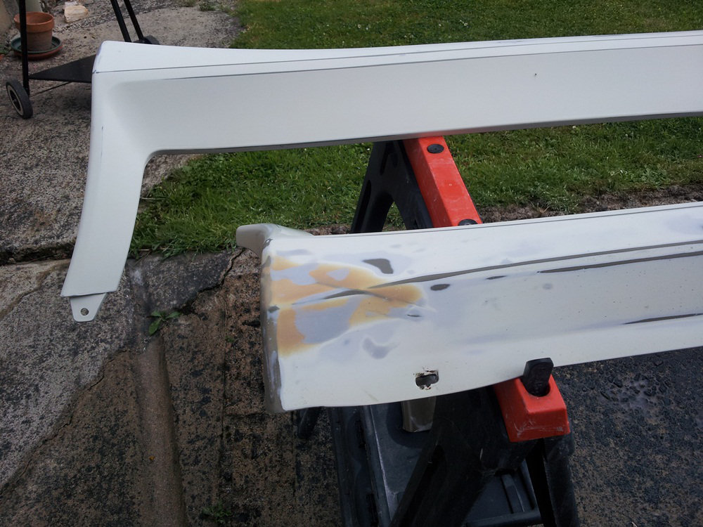

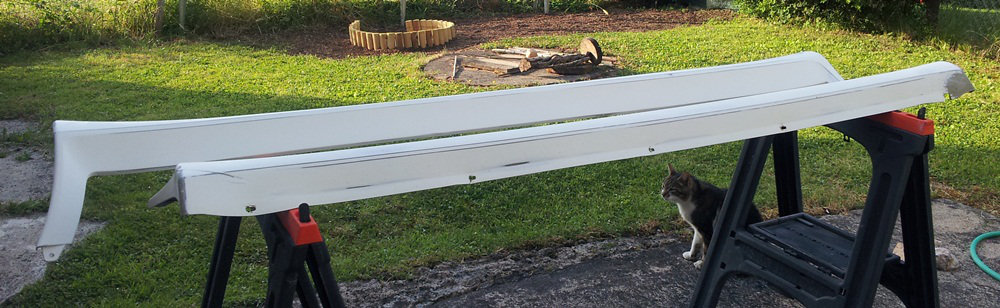

    Message par sandra4444 Lun 16 Juin 2014 - 21:46

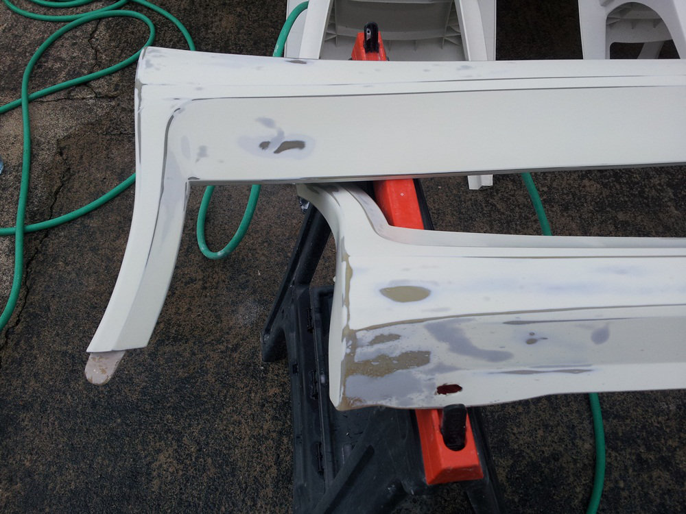

    Bas de caisse poncés, mais j'ai du taf pour réparer  Rolling Eyes
    ma 405 style 1.9 TD de 1994 avec look Mi16 - Page 4 4iv8
    ma 405 style 1.9 TD de 1994 avec look Mi16 - Page 4 Djf9
    ma 405 style 1.9 TD de 1994 avec look Mi16 - Page 4 625c
    ma 405 style 1.9 TD de 1994 avec look Mi16 - Page 4 Xee0
    ma 405 style 1.9 TD de 1994 avec look Mi16 - Page 4 Empty Re: ma 405 style 1.9 TD de 1994 avec look Mi16
    Message par rousseau Lun 16 Juin 2014 - 22:29
    y a un peu de boulot dessu
    Féminin Age : 46
    Message par sandra4444 Lun 16 Juin 2014 - 22:35
    rousseau a écrit:y a un peu de boulot dessu
    C'est clair, mais ça va le faire  zen

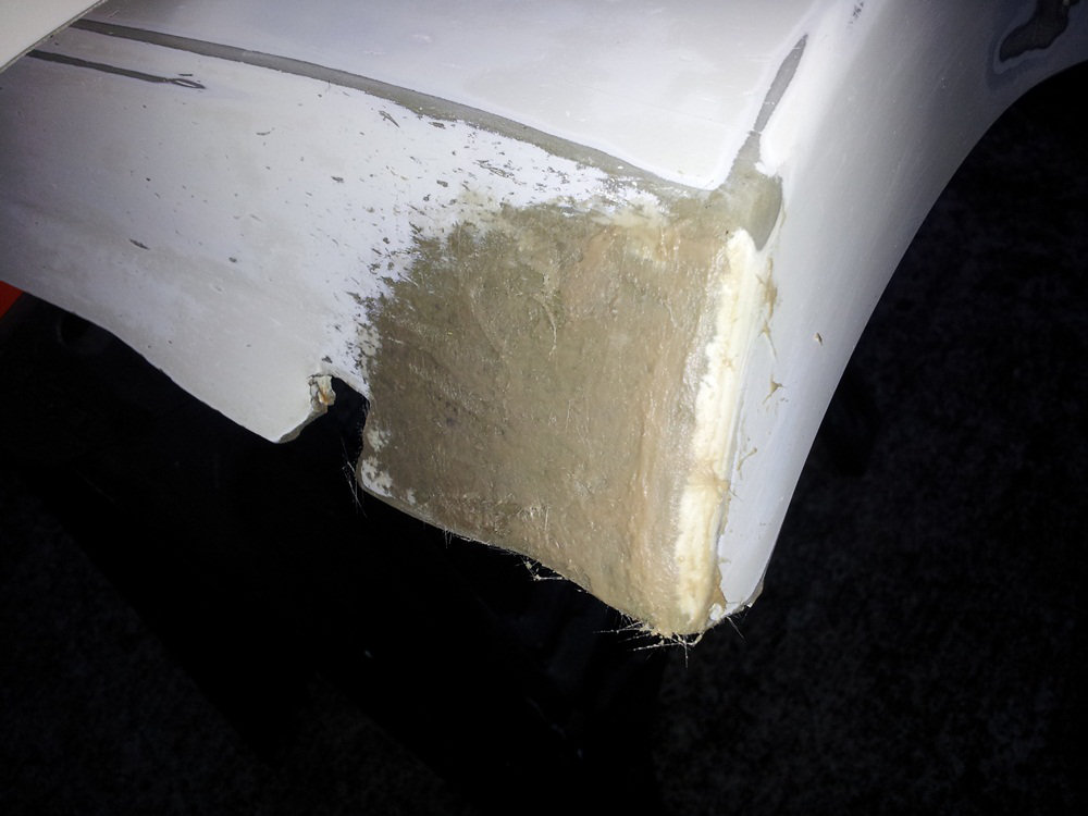

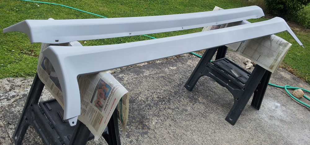

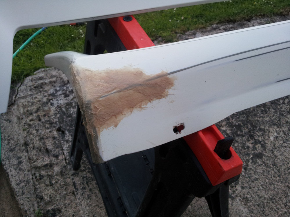

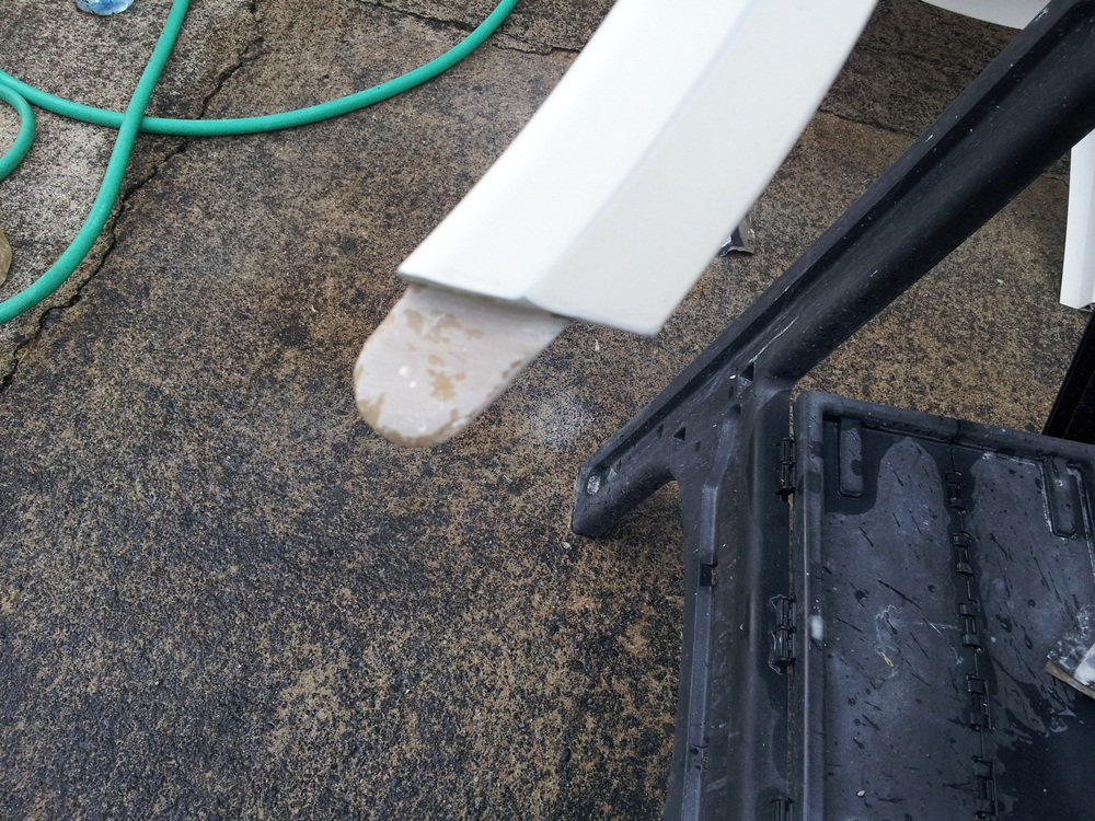

    Message par sandra4444 Jeu 26 Juin 2014 - 21:44

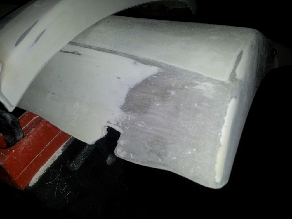

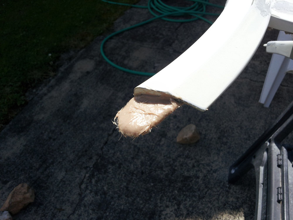

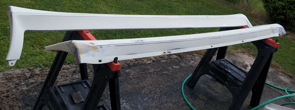

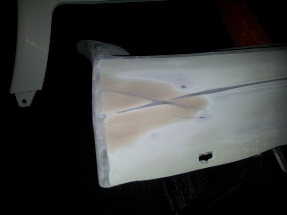

    Mes bas de caisse sont réparés  7629
    ma 405 style 1.9 TD de 1994 avec look Mi16 - Page 4 J85n
    ma 405 style 1.9 TD de 1994 avec look Mi16 - Page 4 26j3
    ma 405 style 1.9 TD de 1994 avec look Mi16 - Page 4 Ay52
    Féminin Age : 46
    Message par sandra4444 Jeu 26 Juin 2014 - 21:47
    J'ai utilisé un mastic à base de fibre de verre.
    Je n'ai pas aimé ni le poser, ni le poncer  ange
    Mais ça tient nickel et c'est l'essentiel  zen
    Me reste à mettre du mastic de finition pour combler quelques rayures un peu profondes, ponçage de nouveau et peinture  I love you

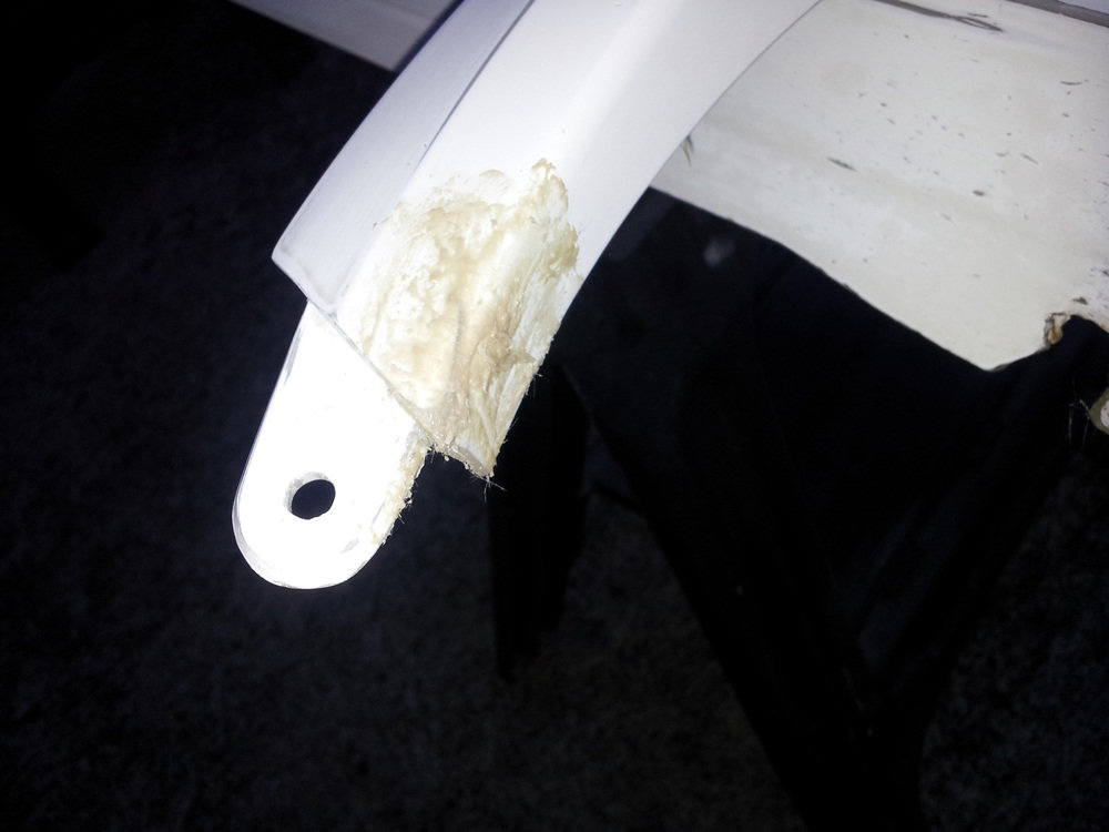

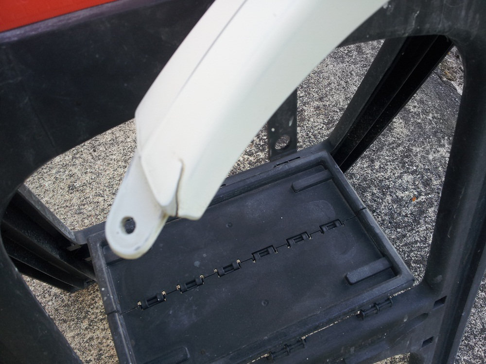

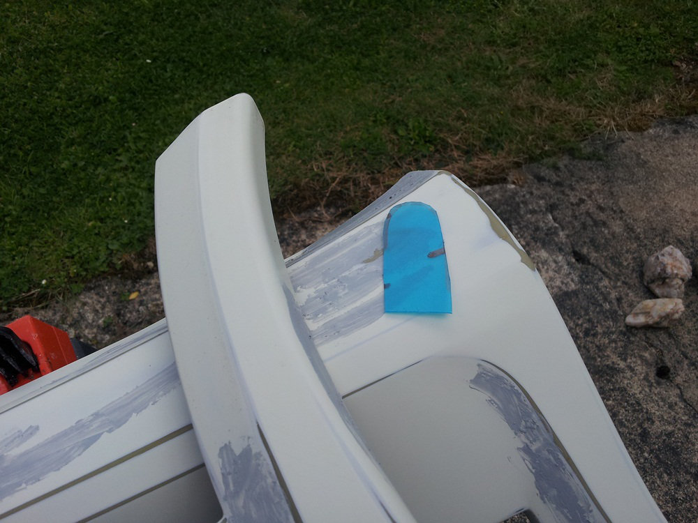

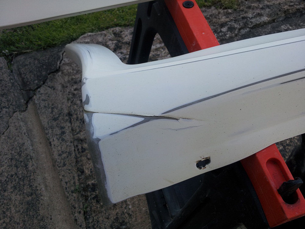

    Message par sandra4444 Dim 29 Juin 2014 - 13:25

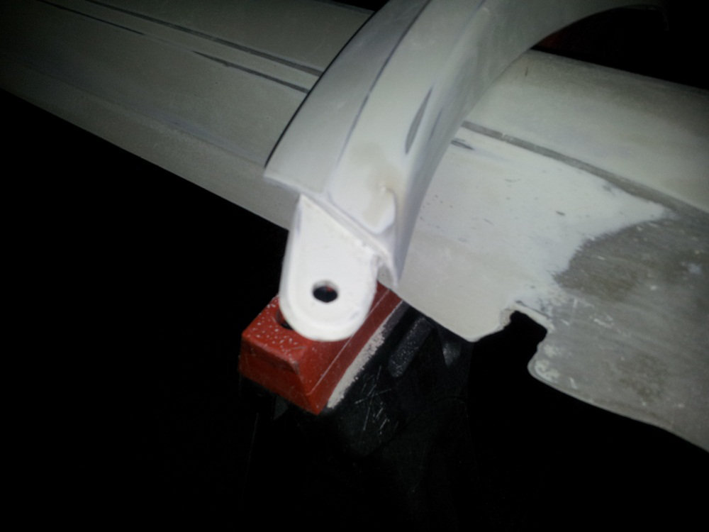

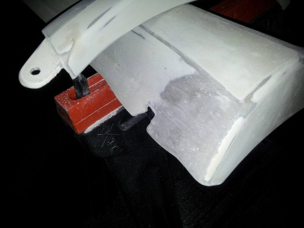

    Ce matin, suite de la réparation  Mr. Green
    Il y avait une patte de fixation cassée... aucun problème, j'en ai fabriquée une  7629

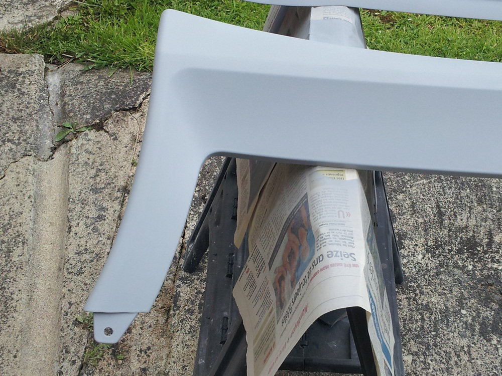

    Message par sandra4444 Dim 29 Juin 2014 - 13:27
    Cet après-midi ponçage du mastic de finition et peut-être mise en apprêt si le vent tombe  Confused

    Message par sandra4444 Dim 29 Juin 2014 - 18:47
    Voila j'ai enfin fini la préparation  bounce bounce
    Tout est poncé, et la patte de fixation est terminée. Je n'aurais plus qu'à la percer quand j'aurais mes extensions.
    ma 405 style 1.9 TD de 1994 avec look Mi16 - Page 4 Wlg9
    ma 405 style 1.9 TD de 1994 avec look Mi16 - Page 4 W6ch
    ma 405 style 1.9 TD de 1994 avec look Mi16 - Page 4 8bs7
    ma 405 style 1.9 TD de 1994 avec look Mi16 - Page 4 0t0d

    Message par sandra4444 Dim 29 Juin 2014 - 18:49
    Je ne peux toujours pas passer l'apprêt, il y a encore trop de vent et en plus il pleut  sad

    Message par sandra4444 Lun 30 Juin 2014 - 16:40
    Mes bas de caisse sont apprêtés  7629
    Plus qu'à attendre avant de le poncer légèrement au 800 à l'eau, dégraissage et peinture  I love you I love you
    ma 405 style 1.9 TD de 1994 avec look Mi16 - Page 4 2u7q
    ma 405 style 1.9 TD de 1994 avec look Mi16 - Page 4 M1qv
