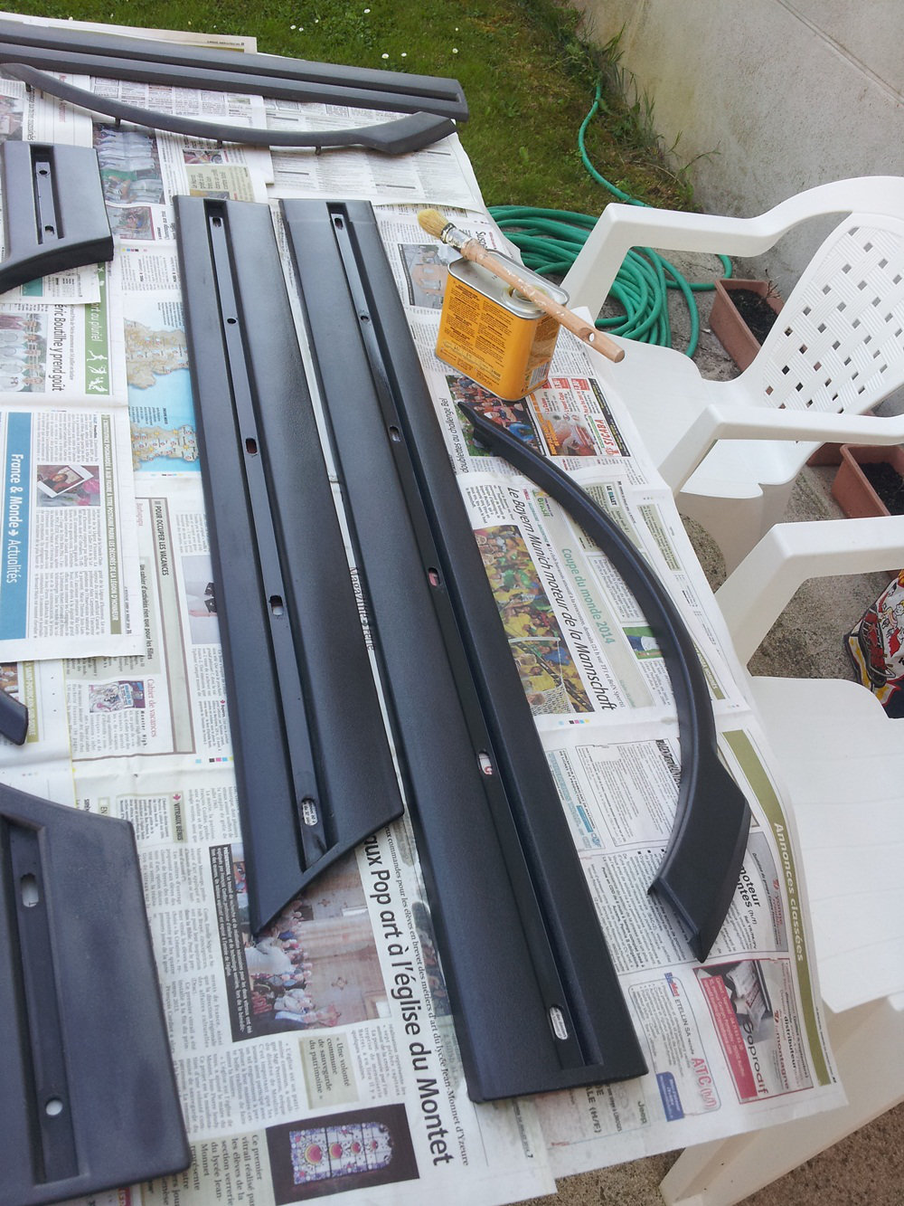

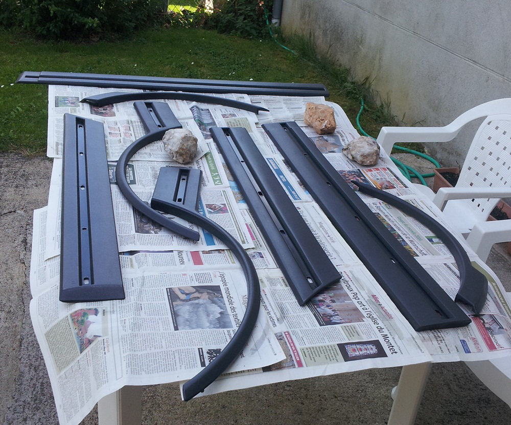

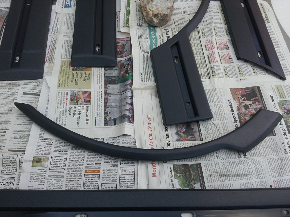

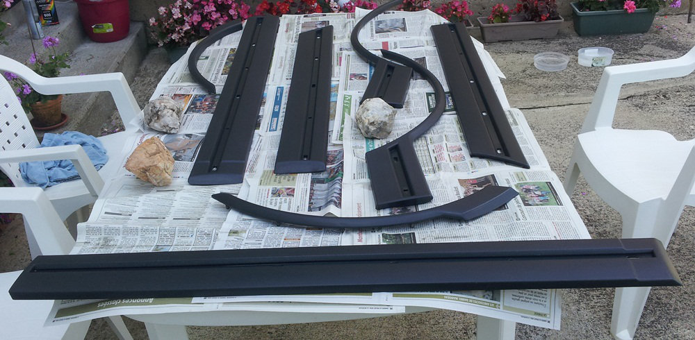

    Coucou à tous
    Bon aujourd'hui j'ai fait la préparation de mes baguettes et de mes extensions.
    Semaine prochaine, montage  bounce
    Sur la 1ère photo on voit la différence avec et sans Polytrol.
    ma 405 style 1.9 TD de 1994 avec look Mi16 - Page 6 N87n
    ma 405 style 1.9 TD de 1994 avec look Mi16 - Page 6 Dz02
    ma 405 style 1.9 TD de 1994 avec look Mi16 - Page 6 Qos7
    ma 405 style 1.9 TD de 1994 avec look Mi16 - Page 6 Exbq

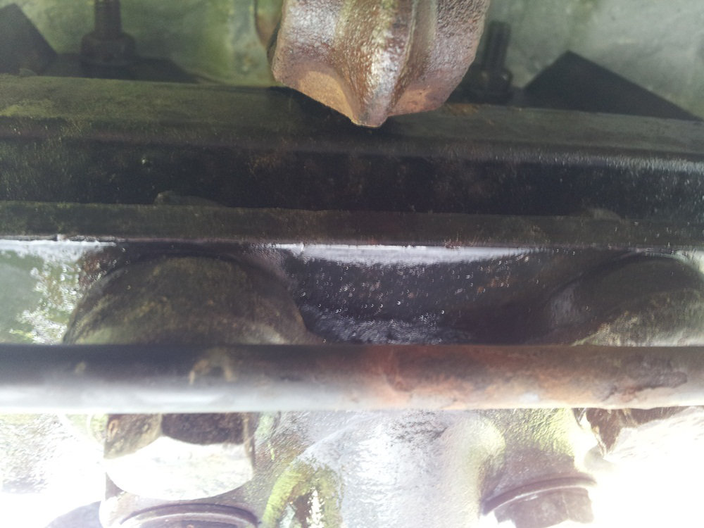

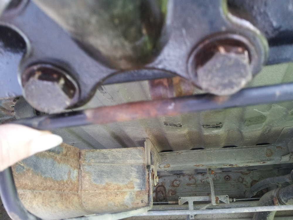

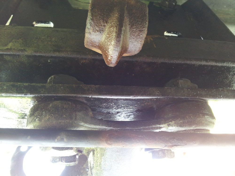

    Aujourd'hui, j'ai voulu poser mon attelage...
    J'ai donc déposé le pare choc et le silencieux pour me faciliter la tâche zen
    J'arrive tant bien que mal à fixer la bête sur titine, vu le poids pour moi toute seule, j'ai dû me creuser la cervelle pour y parvenir Mr. Green
    Mais je n'ai jamais réussi à remettre le support de la roue de secours, il tape sur l'attelage Rolling Eyes
    ma 405 style 1.9 TD de 1994 avec look Mi16 - Page 6 Qwk9
    ma 405 style 1.9 TD de 1994 avec look Mi16 - Page 6 Zw55
    ma 405 style 1.9 TD de 1994 avec look Mi16 - Page 6 Ei30
    Féminin Age : 46
    ma 405 style 1.9 TD de 1994 avec look Mi16 - Page 6 Empty Re: ma 405 style 1.9 TD de 1994 avec look Mi16
    Message par sandra4444 Lun 25 Aoû 2014 - 22:38
    Cette attelage était pourtant posé sur la 405 signature de mon père scratch
    Et il m'a bien confirmé que la roue de secours se trouvait bien dans son support...
    Je ne sais pas où est le problème, mais de colère je l'ai enlevé et tout remonté.
    Voila une journée complète de perdue pour rien Shit

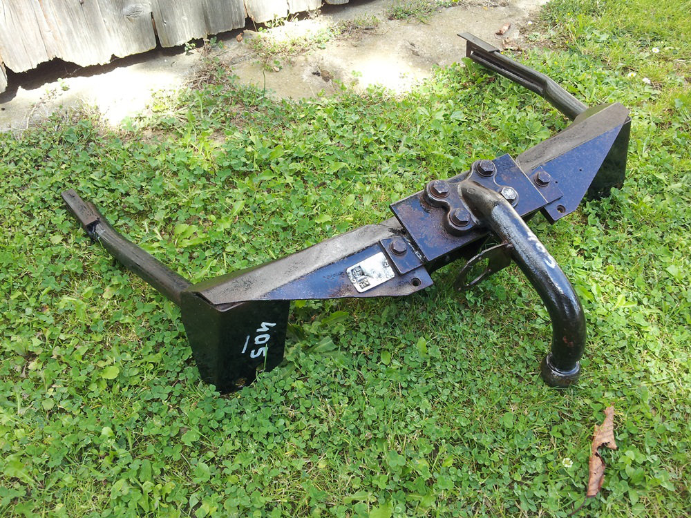

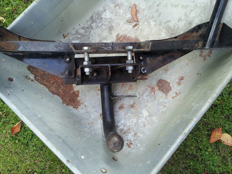

    Mon attelage est beaucoup plus imposant que tous ceux que je trouve sur le coincoin Rolling Eyes
    ma 405 style 1.9 TD de 1994 avec look Mi16 - Page 6 1pl7
    Mon voisin n'a pas fait comme moi, il a prit le temps de regarder comment il est fait, et visiblement le crochet peut-être décalé.
    Le souci c'est que cela risque de prendre encore plus sur le pc.
    Déjà que cela ne me plaît pas du tout de devoir le couper...

    si, en dessous!
    ma 405 style 1.9 TD de 1994 avec look Mi16 - Page 6 00314
    mais mon attelage n'est pas le même que le tient.
    ma 405 style 1.9 TD de 1994 avec look Mi16 - Page 6 00610
    voila, bon j'ai mon faisceau a refaire car il a ete arracher par l'ancien proprio...Shocked
    si ça peut aider chaud

    desmorg a écrit:Sur break et avec un attelage Peugeot il me semble bien qu'il  faut tout simplement tourner d'un demi tour le crochet , c'est à dire qu'il passe entre la roue et le panier .
    J'ai bien dit il me semble car c'est loin maintenant mais pourquoi pas , par contre ça c'est sur bien graisser le filetage une fois par an car ça grippe vite fait donc impossible de sortir la roue de secours et ça se finit au chalumeau .
    Là tourner le crochet ne pouvait rien donner car il se trouvait totalement en biais vers l'avant de la voiture.
    Et puis c'est effectivement le support qui tapait dans les boulons
    Quant au crochet et sa vis, ils ne font plus qu'un...
    Je n'ai jamais crevé avec ma belle, mais j'avais mis de la graisse rose il y a quelques années.
    Là impossible de pouvoir le défaire, mais heureusement ce n'était pas serré à fond, donc en soulevant juste le panier j'ai pu le décrocher zen
    N'importe qui peut donc me voler la roue de secours, bon cela ne serait pas une avance, elle a l'âge de titine Mr. Green

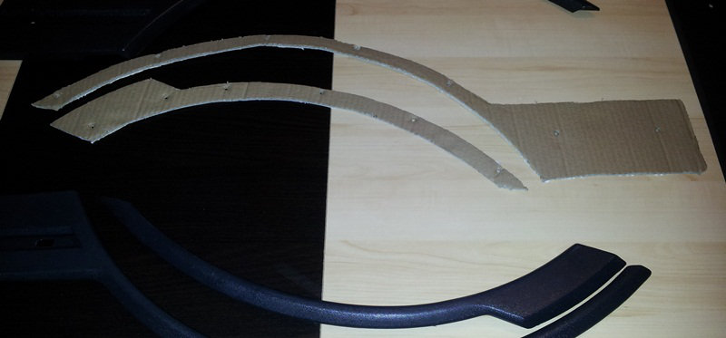

    Message par sandra4444 Mar 26 Aoû 2014 - 23:14
    Ce soir, je me suis fabriquée des patrons pour mes extensions.
    Comme ça, je ne me louperais pas au niveau du perçage... enfin normalement ange

    Message par labbe pascal Mer 27 Aoû 2014 - 17:13
    normalement exptdr
    salut sandra, c'est bien vue ça, surtout n'oublie pas de mettre du tireau sur les ailes! ça évite que le foret dérape sur la peinture Confused ( commence toujours avec un tout petit foret )

    mdr non je decone !! j'ai trouver que ton gabarie était un peu épais! une feuille fine te facilitera la pose avec le tireau placer entre les picots, c'est plus facile pour rectifier, pour la colle, la je doute que ça tienne dans le temps ( ça serais dommage de les voir partir comme des soucoupes volante Shocked )

    C'est vrai que mon carton est un peu épais ange
    Avec la colle à pare brise, normalement cela ne devrait pas bouger, je crois que c'est l'une des colles les plus puissantes zen
    De toutes façons, le magasinier de chez Peugeot s'est planté et m'a commandé les inserts des baguettes latérales colere

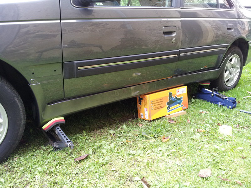

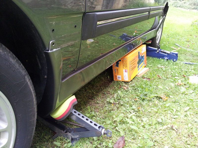

    Message par sandra4444 Jeu 28 Aoû 2014 - 12:20
    Bon ça y est, début des réjouissances bounce
    Pour le moment, le bas de caisse est simplement maintenu pour me permettre de percer les bas de caisse d'origine.
    Et après réflexion, ils seront fixés en bas au moyen des clips de fixation des baguettes latérales.
    En cas de soucis, cela me permettra de pouvoir ajuster vers la droite ou la gauche zen
    ma 405 style 1.9 TD de 1994 avec look Mi16 - Page 6 Ordw
    ma 405 style 1.9 TD de 1994 avec look Mi16 - Page 6 S4la

    Message par sandra4444 Jeu 28 Aoû 2014 - 16:22
    Tous les trous sont percés zen
    J'ai passé de l'antirouille, de dois maintenant attendre demain que cela soit sec avant de poursuivre Rolling Eyes
