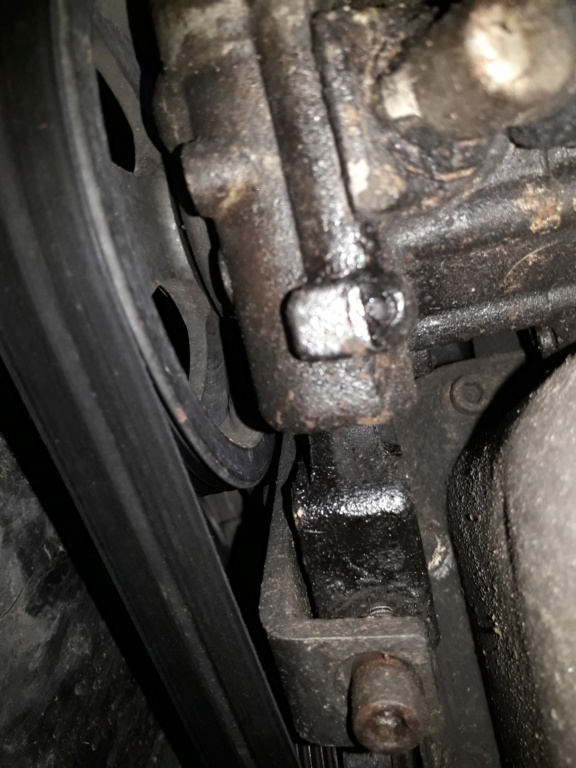

    Bonsoir à tous et à toutes
    Malgré certains tutos, j'ai pu voir un écrou pour détendre la courroie sous le moteur en torx.
    Mais je ne vois que l ecrou de 21 ou il y a peu de place
    J ai commencé par retirer les cosses
    L ecrou de 13
    Et bien sûr comme j aime bien ma titine je le fais en étant complètement novice et la je sais plus de peur de demonter ce qu il faut pas.
    Merci de vos précieux conseils

    Message par julienSRI38 Dim 20 Mar 2022 - 8:18
    Ta GLD est de 1993 donc c'est une phase 2 donc elle a un galet tendeur pour la courroie d'alternateur
    Premièrement déposer le pare-boue "vertical" qui tient avec des pions des vis torx de 20 et un écrou de 10 souvent grippé
    Deuxièmement détendre le galet tendeur pour déposer la courroie vis btr
    Et ensuite déposer l'alternateur

    Message par desmorg Dim 20 Mar 2022 - 22:11
    Il y a deux vis pour débloquer le galet tendeur , celle qui est en photo sert juste à la tension .
    https://www.forum-405.com/t27319-1ere-etape-un-alternateur-de-m-help#366177
    une vis apparente cerclée en vert et une autre bien cachée au centre du galet , rien à voir avec le cerclage rouge .

    Message par desmorg Mer 23 Mar 2022 - 18:18
    Un conseil , repère bien le tracé de la courroie avant démontage.
    Suivant les équipements ca peut faire de sacrés virolos .
