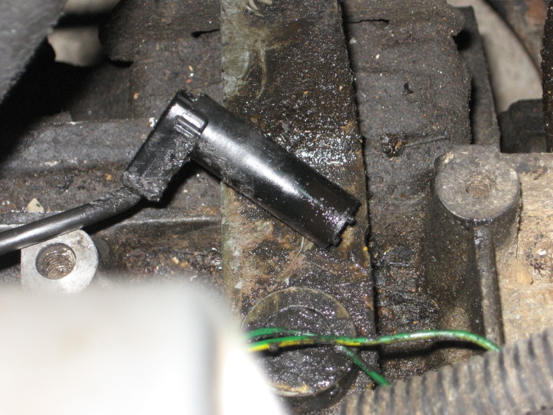

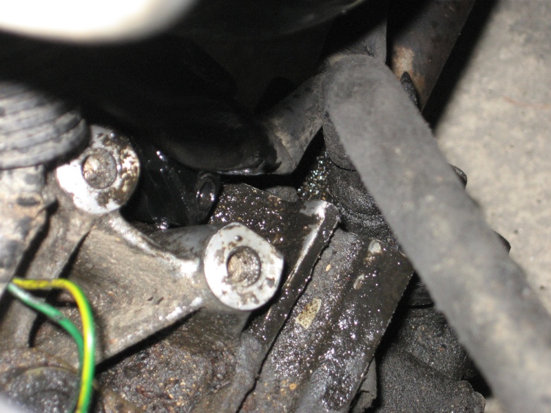

    Voici ou ce trouve le capteur:
    Capteur du compte tour sur 405 diesel AN92  09061410
    Capteur du compte tour sur 405 diesel AN92  Photo_12
    Capteur du compte tour sur 405 diesel AN92  Photo_13
    Capteur du compte tour sur 405 diesel AN92  Photo_15
    Pour le retirer ce n'est vraiment pas simple, pas d'accès, la seule méthode un peu barbare c'est la pince-étau, n'oublier de mettre du dégrippant au début pour qu'il puisse bien coulisser.
    Il faut des mouvements de gauche à droite tout en tirant sur la pince-étau en direction du pare-brise, autrement ce n'est pas drôle, croyez- moi qu'on rigole.
    Le moyen le plus simple c'est de monter sur le moteur pour le faire.
    :neg :neg INFO: Attention de rien mettre dedans le trou de logement du capteur, prévoyait de bien nettoyer avant de le démonter. :neg  :neg

    Il faut y aller par en dessous, on le voit mieux. Desserrer l’écrou sur la pièce blanche et sortir le capteur en tournant avec une pince.
