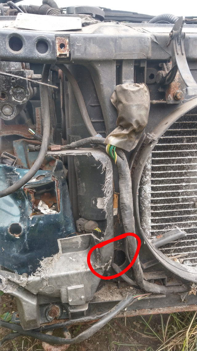

Situation initiale (j'espère que votre voiture est en meilleur état!)
![[TUTO] Installation capteur du niveau de LDR IMG_20210805_203030](https://www.dnd.utwente.nl/~eppo/projects/Pug405/Elektra/IMG_20210805_203030.jpg)

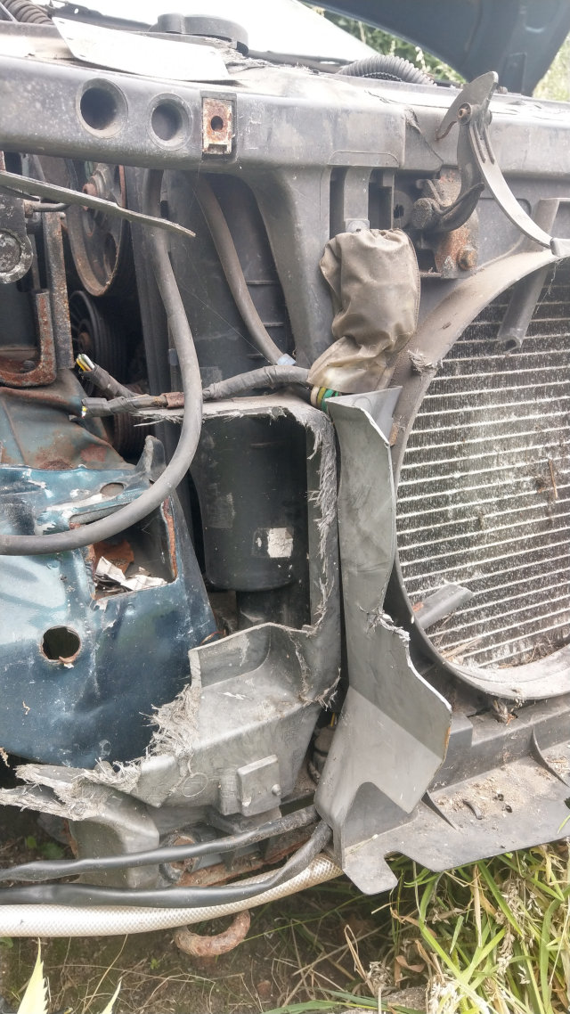

Retirez le guide d'air du revêtement avant. Maintenant, le faisceau de câbles est visible. Et là, on voit le connecteur caché.
![[TUTO] Installation capteur du niveau de LDR IMG_20210805_212901](https://www.dnd.utwente.nl/~eppo/projects/Pug405/Elektra/IMG_20210805_212901.jpg)

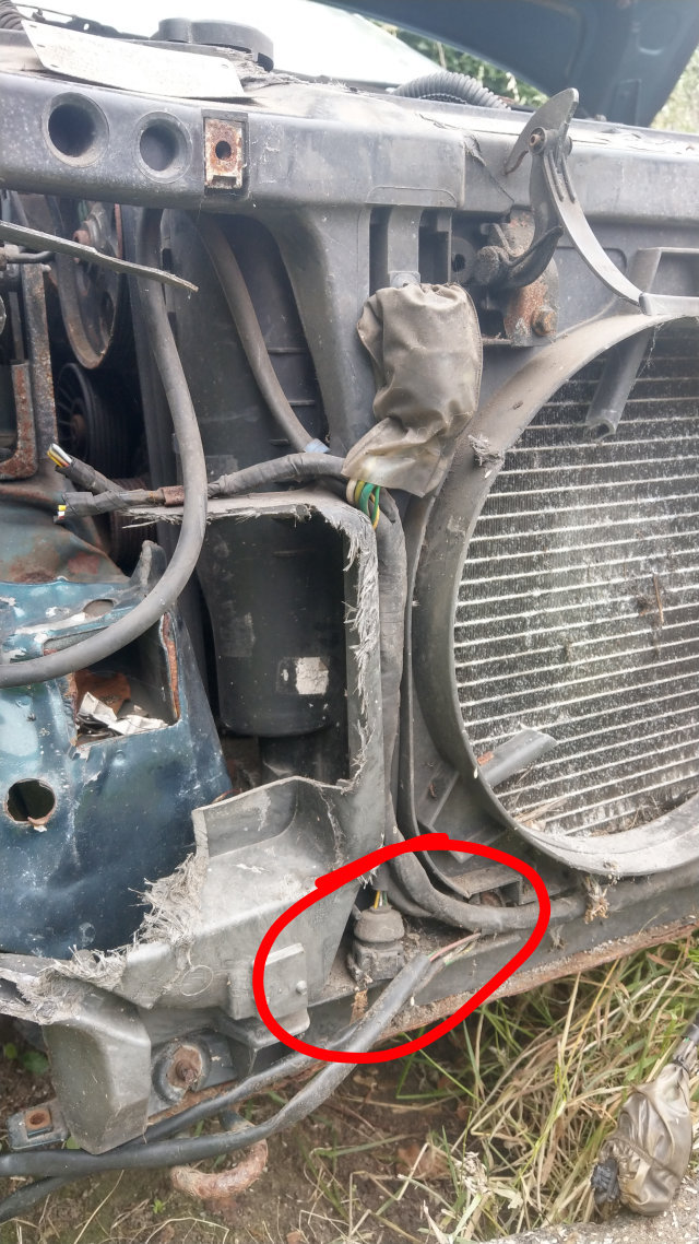

Près du connecteur caché, il y a un trou dans le revêtement, il faut passer le connecteur à travers ce trou et le conduire au capteur sur le radiateur.
![[TUTO] Installation capteur du niveau de LDR IMG_20210805_212751](https://www.dnd.utwente.nl/~eppo/projects/Pug405/Elektra/IMG_20210805_212751.jpg)

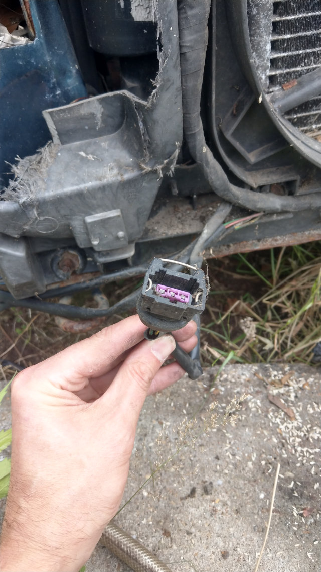

Voilà le connecteur a 3 broches pour le capteur. Les broches du connecteur ont gagné un peu d’oxydation. Il est sage de bien le nettoyer, d'appliquer un spray de contact et de mettre le capteur plusieurs fois avant d'effectuer la connexion finale au capteur.
![[TUTO] Installation capteur du niveau de LDR IMG_20210805_203157](https://www.dnd.utwente.nl/~eppo/projects/Pug405/Elektra/IMG_20210805_203157.jpg)
