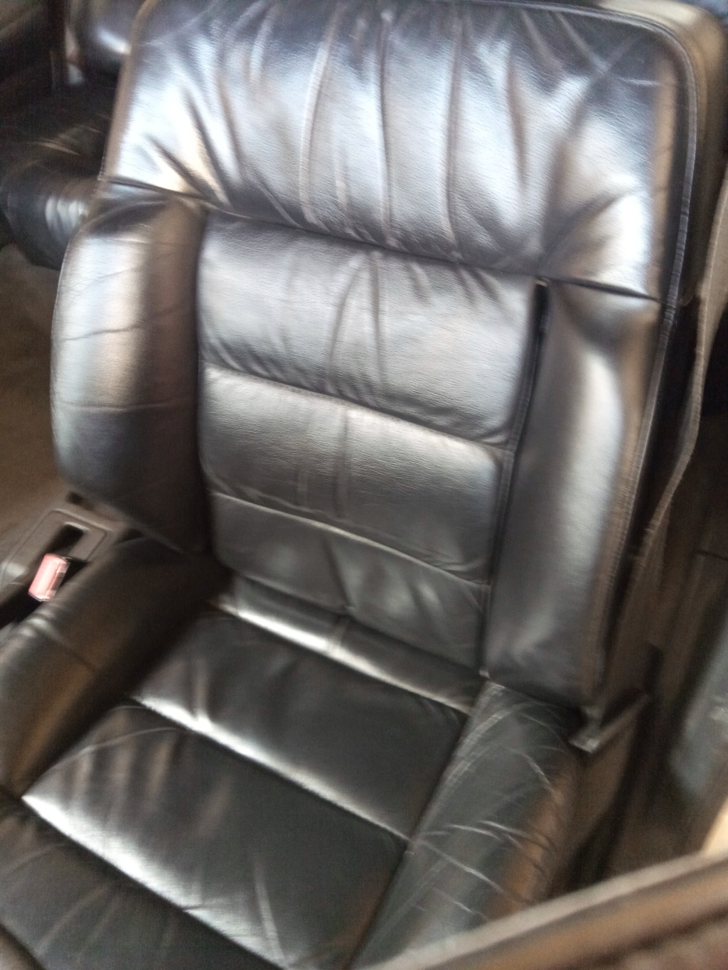

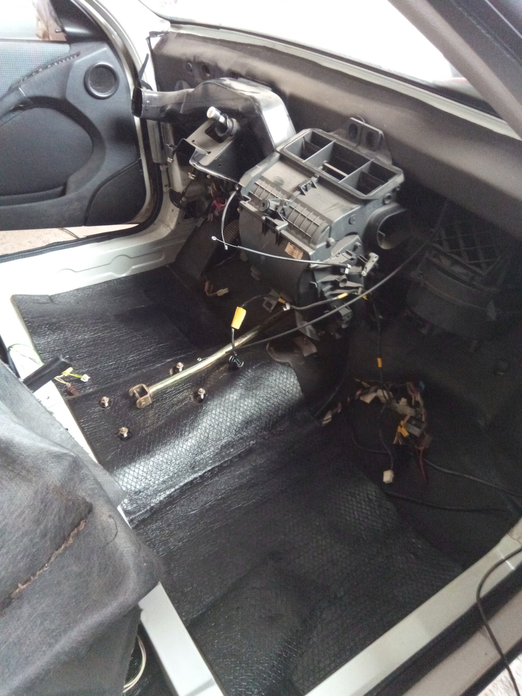

Actuellement j ai déposé la planche de bord pour changer le radiateur de chauffage,j ai récupéré les sièges électrique de la stdt et le faisceau pour les mettre dedans,j attend demain pour un devis de resto du siège conducteur, cuir usé sur le dosseret au niveau de la ceinture .j ai déposé la distri,reste à changer radiateur moteur,changer les disques,un soufflet de cardan ,les caoutchoucs de triangle,biellette,calorstat vidange,filtre et le CT .photo à venir.14770312/431]

Je dois avoir quelques bricoles de STdt phase2 de 92 en rabe si t'as besoin.
Pour refaire le côté du siège cuir + les tissus du cuir a l'avant et au niveau des baguettes de l'assise, j'en ai eu pour 300e
Bonne rénov !

. Je te remercie,mais ma stdt me sert de pièce aussi,mais au cas où .Pour la rénovation du siège à 300 e je sais pas si je vais le faire,je me suis fixée 200€ j en serais plus se soir j espère.Mercury a écrit:Je dois avoir quelques bricoles de STdt phase2 de 92 en rabe si t'as besoin.
Bonne rénov !

Cc alors oui les vitres fonctionnent sans contact
,siège restauré pour 150 €
. Distribution,pompe à eau,caoutchouc de triangle,biellettes barres stable,joint cache culbuteur,reniflard huile,durite retour injecteur,disques,plaquettes,radiateur moteur et chauffage changées
reste du coup embrayage et amortisseurs avant et joint Spy vilo car boîte bien grasse
