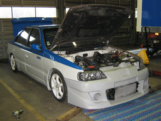

    bonjour!
    je vous présente ma 405 srdt  de 88(phase1), le chassis a 220 000km, le moteur est entièrement refait a neuf et quand je dis entièrement je parle d'une total refection du bloc "segmentation,coussinet,usinage des cylindres a la cotes constructeur, et de la culasse avec remplacement des guides soupapes + travail sur les siéges avec remontage a l'aide d'une pochette compète de rodage "joint de culasse,joint carter,cache du haut,joint de queue de soupape...ect) pompe a eau distribution et ces galet, rien n'a étais laissé au hasard ni même la pompe refaite de chez bosch qui viens remplacer la lucas monté a l'origine.
    bref niveau mécanique elle au top au vue des derniers essais, le reste comme vous pouvez le voir sur la photo du bas elle quelques peu modifié pour y recevoir entre autre un gros échangeur air air, avec pas mal de modif pour incorporer tout ça. et ça n'ai pas encore fini mais la fin est proche!
    elle n'est pas a vraiment dans un tuning extrème mais plutôt dans l'efficace sans fioriture donc exit les "gros ailerons,et trou dans le capot, le kit est a peu près d'origine juste la peinture sur lequel je me suis laché!
    il reste un peu de peinture a faire mais cela devrais ce faire courant ce mois ci!
    ma 405 préparé! Img_3710

    Ça a l'air bien propre, mais comment refroidis tu le moteur?Car je suppose que le gros radiateur qu'on voit dans la calandre est le nouvel échangeur ?

    pour répondre aux quelques interrogations, concernant l'intercooler, il faut savoir qu'avant cela j'ai pas mal pioché dans différent type et dimension d'échangeur avant de me porté sur celui si qui s'intègre parfaitement au pare choc de chez "MTK" seule ce bouclier avant pouvais autoriser cette modif.
    il est a présent fixé par des support que je fait sur mesure et qui ce reprenne sous la traverse du radiateur, le plus dure c'était surtout de faire communiquer les durites de suralimentation, il a fallu fabriqué de tout pièces un conduit sur la pipe d'admission (là ou étais à l'origine l'ancien radiateur d'air).
    pour en revenir au refroidissement faut savoir qu'un radiateur n'obstrue pas l'air, il l'a freine légèrement, sur pas mal de véhicules vous avez parfois des empilements de radiateur d'air,de clim,de refroidissement d'huile...et sur la fin le radiateur d'eau, sans que cela n'empêche un refroidissement optimal, les essais que j'ai effectué ne montre aucun changement de cotée là.
    je dirai même que l'ouverture due au nouveau pare choc amène plus d'air qu'avant.
    mais bon hormis la rue dans lequel j'habite je ne circule pas du tout tan que les travaux ne sont pas fini.
    enfin normalement si j'ai je fait l'inventaire de tout les travaux fait depuis ces dernières année le véhicule et quasi neuf puisque énormément de pièces ont été remplacé "les train avant arrière neuf,rotule,roulement,embrayage,silenblock,amortisseur+ressort sport,freinage,échappement) j'ai une énorme pile de facture bien détaillé.
    après que tout cela sois terminé je pense l'utilisé un peu pour me récompenser du travail fournit, et je pense la mettre en vente, sans pour l'instant réfléchir sur le prix de vente..j'en ai aucune idée de ce que ça peut valoir en faite!

    Ça le freine et ça le réchauffe aussi. Et si tu gardes le même radiateur d'eau, il est très probable que la capacité de refroidissement en sera diminuée.Quand on empile un radiateur d'huile et un radiateur d'eau, la perte de capacité de refroidissement de l'eau est compensée par le surcroit de refroidissement de l'huile.Et la taille des radiateurs d'huile est généralement assez réduite. Ce n'est pas tout à fait la même chose avec un échangeur qui va augmenter la puissance du moteur, donc ses besoins en refroidissement.
    Cette baisse de potentiel de refroidissement  devrait se faire sentir dans les conditions limites :montée de col, traction de remorque lourde etc..
    Enfin, tout ça c'est de la théorie. Seuls les essais sur route te le diront.
    En tous cas, bravo pour ce beau boulot qui semble très propre.
    Quelques photos de plus seraient les bienvenues; ça n'est pas tous les jours que l'on peut voir ce genre de travail.

    le radiateur d'huile est un exemple parmi d'autre mais sur ce point il est beaucoup moins répandu puisque il est monté dans la plus part des cas sur des véhicules essence puissant.
    généralement tout les diesels et essence le refroidissement de l'huile ce fait par l'intermédiaire du LR "liquide refroidissement" sur nos 405diesel il est monté a la base du filtre à huile.
    y a aucun soucis a ce faire sur le pouvoir de refroidissement puisque la surface exposé du radiateur est plus important qu'a l'origine même derrière un échangeur d'air
    attention un échangeur d'air sur diesel ne monte pas a des températures sensible contrairement aux essences, après mes essais réelle j'ai constaté que ce dernier était tiède sur une moitié de partie et froid de l'autre ( ce qui montre aussi l'efficacité de son pouvoir dissipation de chaleur)
    non je me fais aucun soucis de ce cotée là il n'y aura aucun changement, et sans remettre en question mon montage , je pense qu'en cas de cote assez raide votre ventilateur est là pour assurer la régulation.
