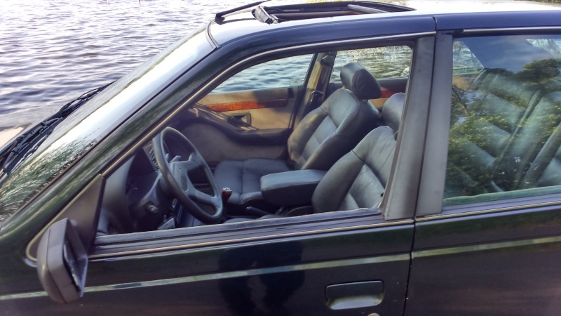

    Bonjour a tous ,
    je m'apelle Christophe j'ai 25 ans je vis dans le 59 (Nord) je viens d'etre l'heureux proprietaire d'une peugeot 405 1.9 td stdt dans un état "laissé à l'abandon " , j'ai du faire un enorme nettoyage int/ext et quelque travaux , il ne reste que des travaux plus important et plus difficile à regler . Cela fait des années que j'esperai avoir une 405 en ma possession et voila chose faite , je suis vraiment content de cette voiture mais beaucoup de soucis a régler car la voiture n'as parcouru que 5000 km en 3 ans ... J'espere que vous reussirai a m'aider a la remettre dans un etat impeccable thumleft
