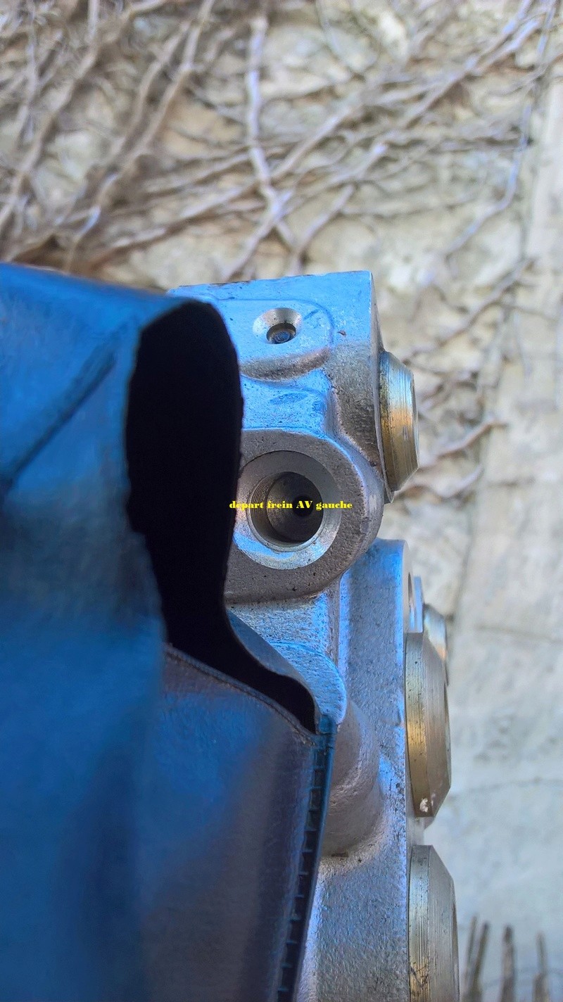

Peut etre qu'il est possible de monter un maitre cylindre de 406 sur un mastervac de 405, car le MC de 406 à 4 sorties comme ça il n'y a qu'à brancher une roue sur chaque sortie, ça doit etre faisable
Question pour les connaisseurs, pour quelle raison le raccord de la tuyauterie, sur le bloc hydraulique, qui alimente l'étrier AV droit n'est pas de la meme dimension que les 3 autres ???? Je suis preneur de la solution car je ne comprends pas la raison vu que c'est direct bloc hydraulique --->étrier ...

montage "pour voir", le bocal est celui de TD comme ça il est bien horizontal ........
Les raccords des tuyauteries est du même diamètre que les sorties, pas de soucis de compatibilité !! Sauf évidement pour celle du frein AVD, le tuyau que je pensais pouvoir mettre à la place, pas possible pour une raison de raccords inversés il va falloir que je trouve la tuyauterie "qui va bien".

Bonjour, quelqu'un pourrait il m'aider à identifier ces canalisation de freins, ou aurait le schéma du circuit de frein de la Mi16, svp,

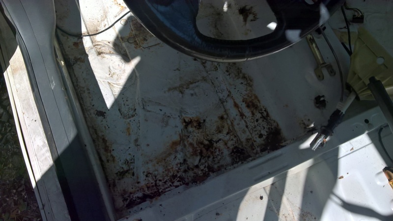

Voilà le résultat après avoir démonté l'intérieur, de la corrosion mais de perforation, je m'attendais à pire surtout coté chauffeur avec les infiltrations d'eau par le joint du bloc abr et le fait que la voiture ai toujours été dehors depuis son achat en 1989, c'est quand même solide ces bêtes là,
