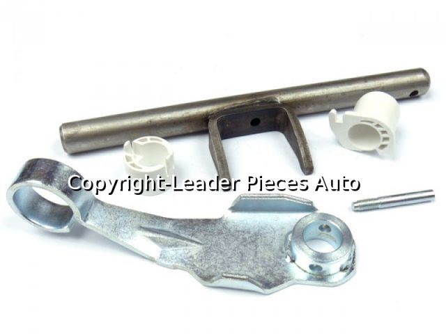

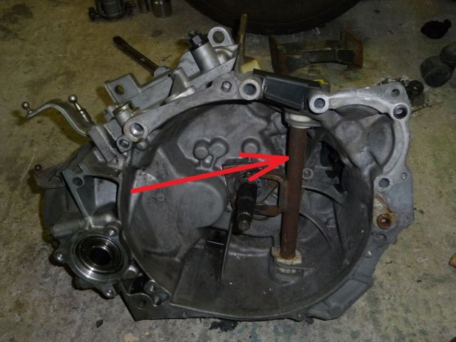

    Je révise ma boite de vitesse sur la 405 mais, je n'arrive pas a sortir cette goupille et je suis obligé de retirer la tige filetée qui maintien la bielle de commande d’embrayage sur son axe. Ceci permet de mieux faire pivoter l’axe de la commande et de déverrouiller la fourchette.
    mais je n'y arrive pas; même avec une pince étaux comment faire pffffff.... parce de l'autre côté de la goupille, impossible d'y placer un chasse goupille...
    Comment faire pour enlever ceci ??? 27.7
    et ceci pour remplacer les bagues en plastique qui mintiens l'axe de la fourchette
    Comment faire pour enlever ceci ??? 27.8
    c'est a dire ceci un kite neuf avec les bagues en plastique

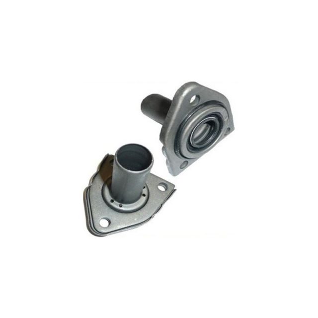

    plus le guide butée

    Essaie de visser un écrou sur la partie filetée. Cet écrou servira d'extracteur.

    je ne pense pas qu'il puisse y avoir un filetage d'un côté sans qu'à l'opposé il n'y ait un épaulement ou en emmanchement en force...
    soit mieux comprendre le montage après il se peut que ce soit grippé depuis le tps....
    ou si le montage est un simple emboîtement, chauffer et prendre un arrache à inertie si ta boîte est démontée

    J'ai eu un cas de goupille avec une extrémité fileté sur un embrayage de 205. Il s'agissait je pense d'une goupille conique, avec un filetage pour l'extraction. Mais comme je n'avais pas eu à l'extraire, ce n'est qu'une supposition de ma part.

    Et bien merci à vous pour votre intérêt de vouloir m'aider c'est sympa bonjour ce que j'ai fait, j'ai tapé de l'autre côté de la goupille ...pas évident mais ça été  merci pour votre aide  thumleft
