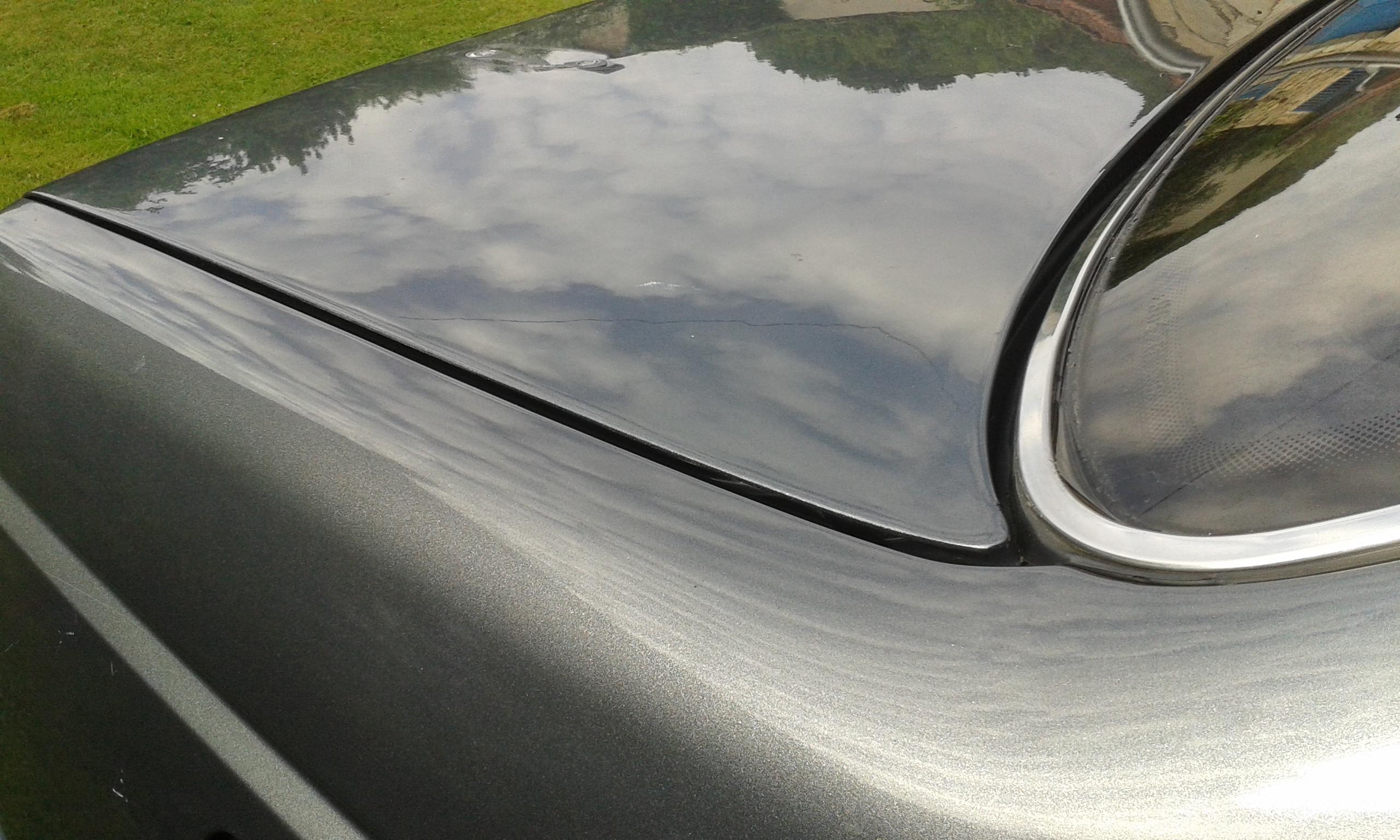

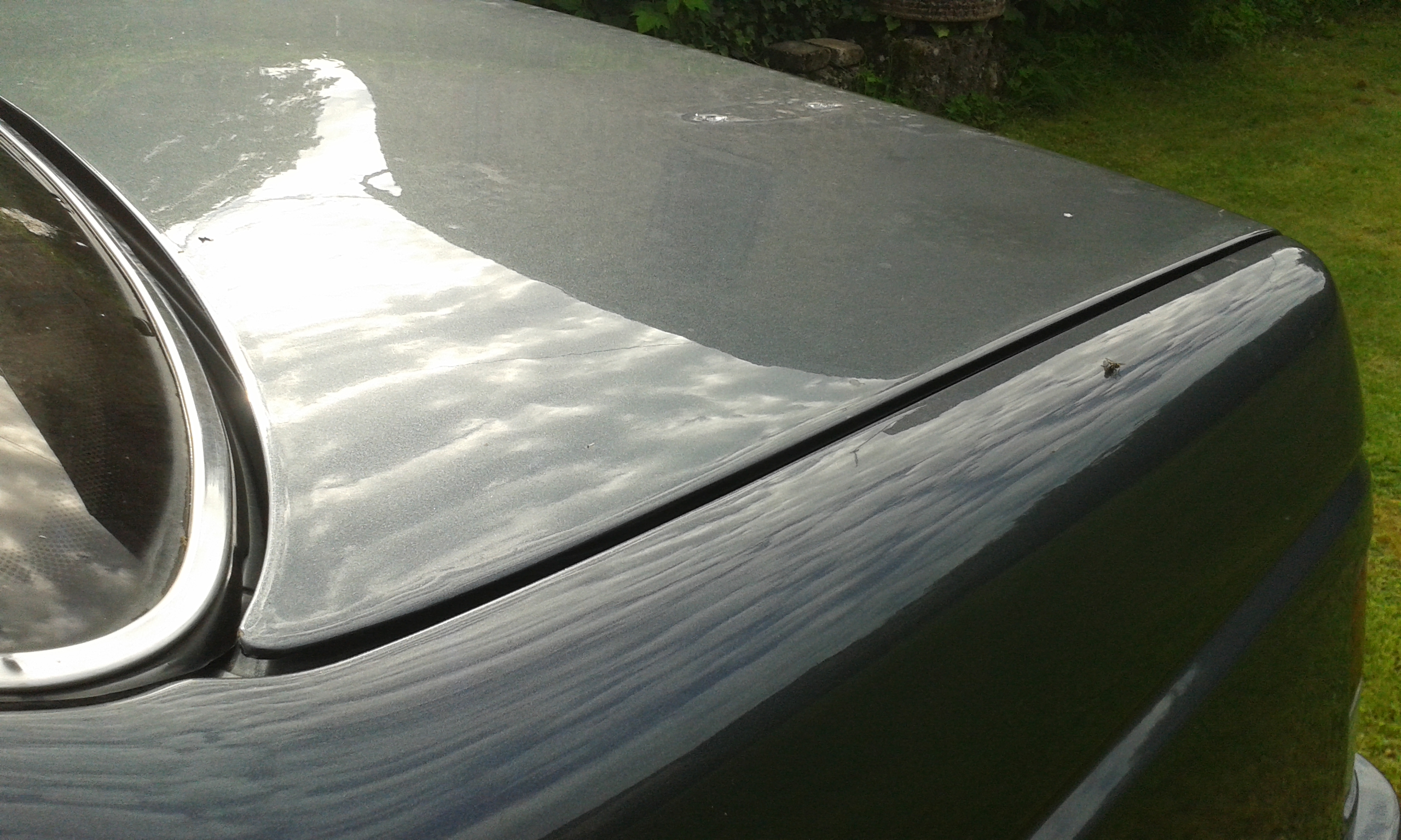

    J'ai édité le 1er post avec des photos de la malle.
    et l'idée de remonté le joint n'a pas marché ... en fait il ne serre pas assez pour tenir sur la feuillure, et il descend naturellement :/

    j'ai quand même regardé aux réglages de cette malle :
    Avant :
    Malle non plaquée sur le joint = eau qui rentre 20180612
    Après :
    Malle non plaquée sur le joint = eau qui rentre 20180614
    on voit rien, c'est normal, mais dans la réalité, j'ai réussit a un peu plus rentré le coin vers le bas, pour que cela porte plus sur le joint, si je ferme la malle en intercalant une feuille de papier entre la malle et le joint, elle reste bloquée, alors qu'auparavant elle était libre cligne
    On peut voir sur les 2 photos suivantes, que j'ai réglé d'un poil de cul, on le voit au niveau des traces de démontage des boulons de 13 cligne

    autre technique passe ta main dans le coffre vers la lampe d'éclairage du coffre dessous le canal d'eau et il y a probablement des gouttes d'eau
    comme dit plus haut, cette partie est sèche sur ma 405 ... lorsque je vide un sceau d'eau sur le bas de la lunette, l'eau déborde de la gouttière par dessus le joint (entre la mâle et le joint).
    puisqu'en ouvrant le coffre dans la foulée, on voit les gouttes d'eau sur le joint.
    bref, ce problème est +/- résolu de toute façon l'ouvrant va être changé et le carrossier aura le plaisir de refaire un réglage étanche de cette partie la ^^
    ah oui, je n'ai pas de soucis d'eau coté banquette ou plage arrière cligne
    maintenant, le gros soucis, le feu arrière gauche, ca coule carrément DANS le feux, ca craint :/

    principalement a cause de l'ouvrant mal réglé cligne
