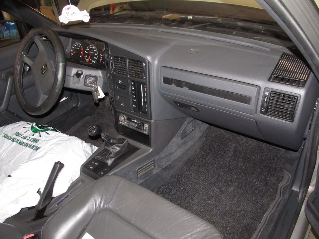

Toujours des giboulées de Mars avec une température yoyo, retravaillé un peu sur la SRi en enlevant la couche collante des plastiques de la planche de bord avec l'alcool à bruler mais ce n'est pas encore fini !
- D'où viens-tu ? : Chambéry
- Message n°804
Re: Retour à la 405

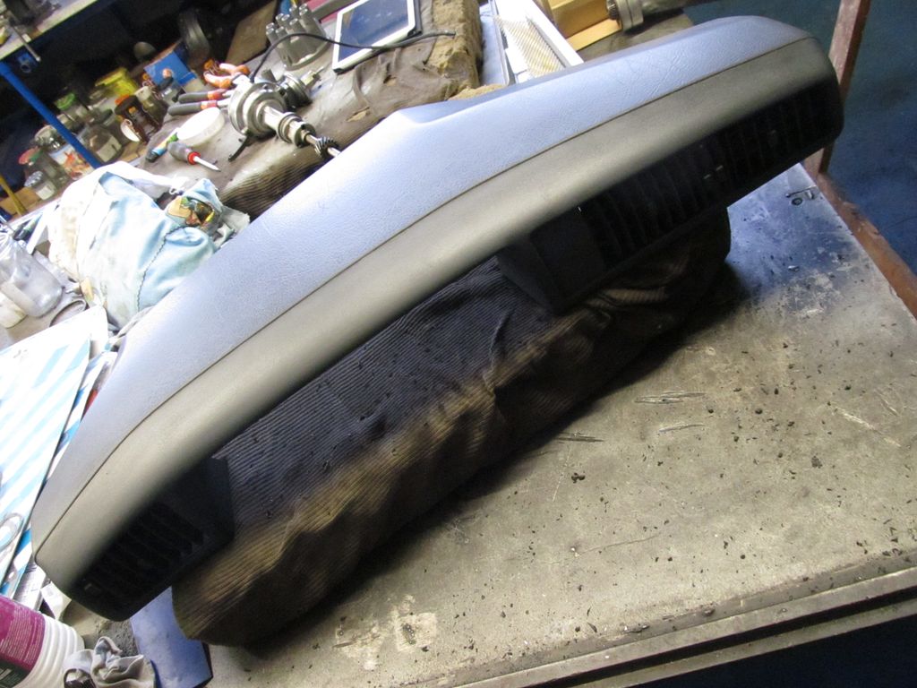

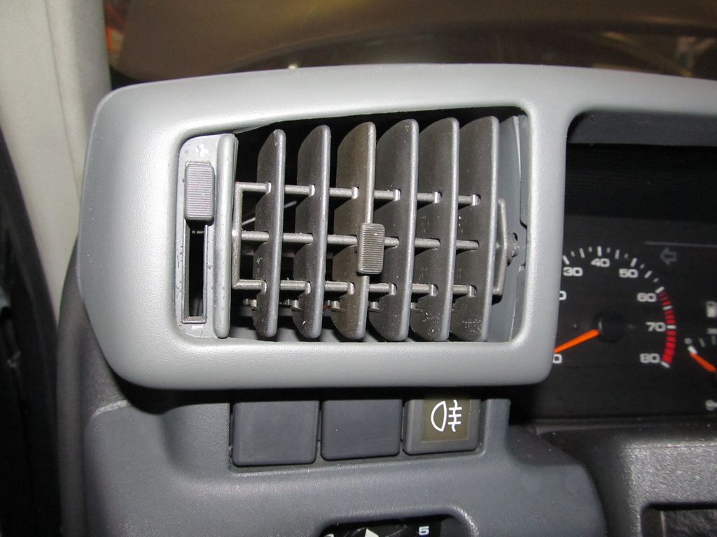

Toujours de la pluie avec cette fois du vent, sur la SRi démonté la casquette du TDB pour mieux gratter la couche collante et on ne gagne ps à tous les coups, et je n'ai fait que le rebord avant !

Du gros nettoyage encore un coup... courage albe
Des années d'accumulation de cochonneries sur le TDB ça part pas comme ça.

Sur la 405 SRi fini de nettoyer la casquette du TDB du revêtement collant avec les petites pièces

albe73 a écrit:Toujours de la pluie avec cette fois du vent, sur la SRi démonté la casquette du TDB pour mieux gratter la couche collante et on ne gagne ps à tous les coups, et je n'ai fait que le rebord avant !
Je confirme, la partie vers le pare brise est un ENFER !!!
j'y ai passé un temps de folie, et je n'ai jamais tout pu retirer,
ratatinette a écrit:Du gros nettoyage encore un coup... courage albe
c'est à cause de la finition, qui ce voulait haut de gamme a l'époque, Peugeot (enfin Alibert) rajoutait une fine couche qui à l'oeil faisait moins plastoc que sur les finitions d'entrée de gamme.
sauf qu'avec le temps, cette finition devient collante, on peut y laisser des empreintes de doigts, si on "s'accroche" dessus par malheur ca tache les fringues etc ...
la seule façon d'en venir à bout, c'est l'alcool a 90° ... contrepartie, si on a des plastiques noirs, il faut reteinter, et j'ai l'impression que ca blanchit les plastiques gris Albe ?
Obligé de contourner le nombre limité d'upload en éditant
Curieux de voir ce que tu vas faire pour les petites pièces, comme toi, en retirant la matière, je suis tombé sur du marron, mais vu que j'ai reteinté noir, ca n'a pas été un soucis ...
Peinture ?
Il n'y a qu'à voir le TDB de la Mi16 blanche du garage, une catastrophe !
Effectivement les plastiques ont tendance à blanchir avec l'alcool à 90°
Peinture ?[/quote]
Surement avec un 1321 FVT gris clair pour pare-chocs !
Peinture ?[/quote]

J'avais lu que sur les ph1, à partir de 1991, il y avait eu une amélioration de la finition ... pas de chance pour nous ^^
Hum, hâte de voir le résultat un fois peint

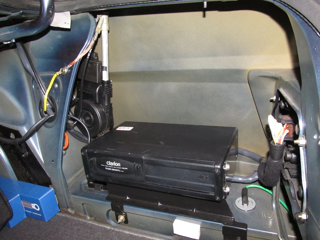

Enfin du beau et chaud, sur la 605 remis en service l'antenne électrique et le lecteur CD et remonté les habillages, finalement échangé la 605 contre le coupé 504 remisé depuis Décembre !

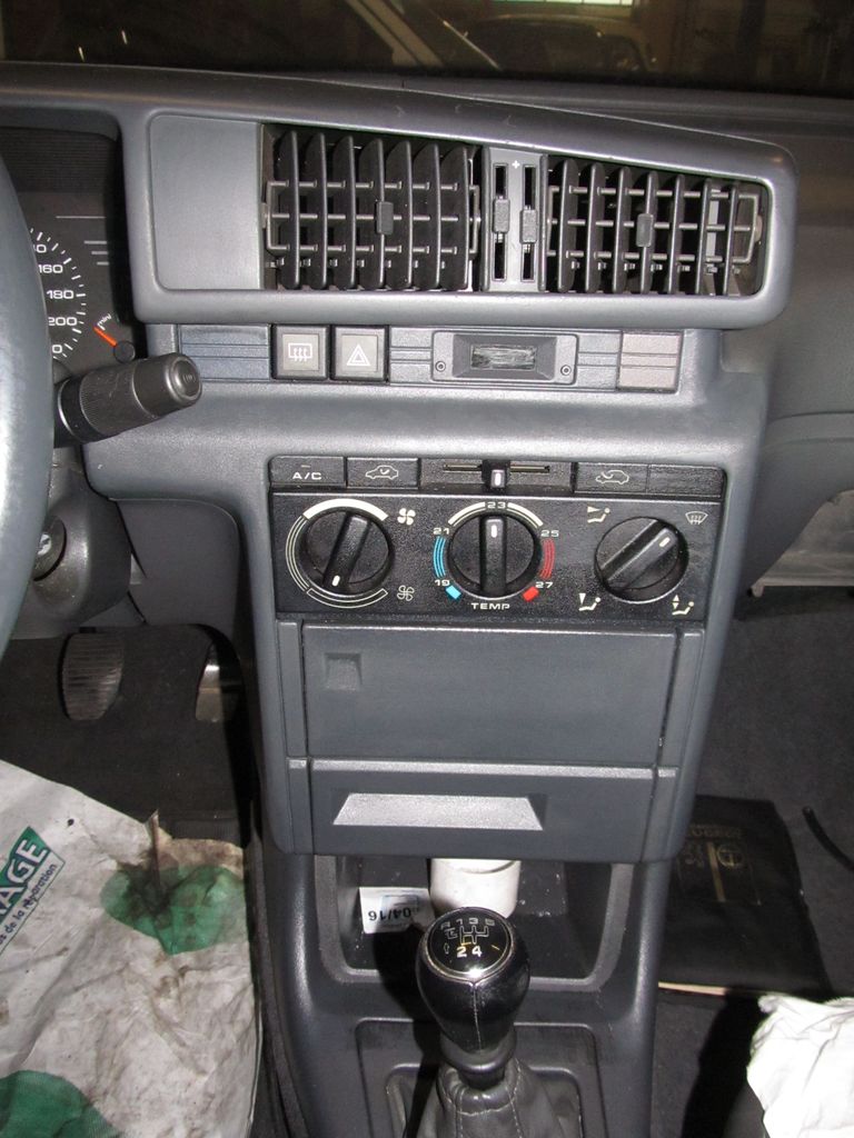

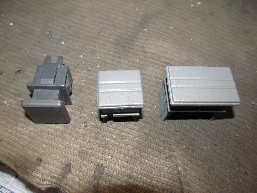

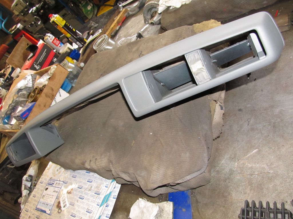

Sur la SRi tenté de peindre la casquette du TDB en commençant par les petites pièces pour faire un test de teinte avec le gris clair pour PC ref 1321 FVT mais c'est finalement bien trop clair en plus métallisé et il faut finir avec un vernis !
Donc le gris Ouragan FZL des PC de la Mi16 est trop foncé et le FVT trop clair, je vais voir pour trouver un gris moyen.

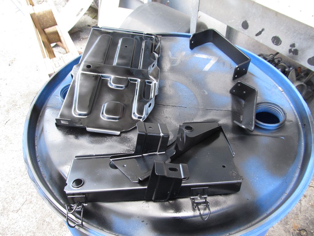

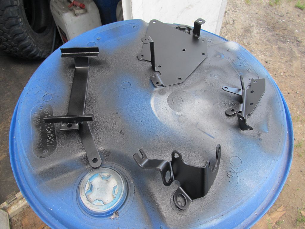

Sur la SRi peint toutes les pièces supports du compartiment moteur et commandé la bombe de peinture gris moyen pour la casquette du TDB !

En effet, le gris plastique ne va pas du tout :/
heureusement qu'il y a les petites pièces pour faire les tests

Beau et chaud avec du vent, sur la SRi reçu la bombe de peinture gris moyen et peint la casquette du TDB !

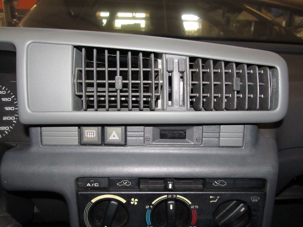

Même temps qu'hier, sur la SRi remonté la casquette du TDB en effet le gris est un peu plus clair que le reste mais au départ tous les plastiques ne sont déjà pas de la même teinte, il faudrait que je démonte tout pour repeindre en gris moyen mais cela ne va pas être une voiture de collection et c'est toujours mieux que ce plastique fondant et collant !

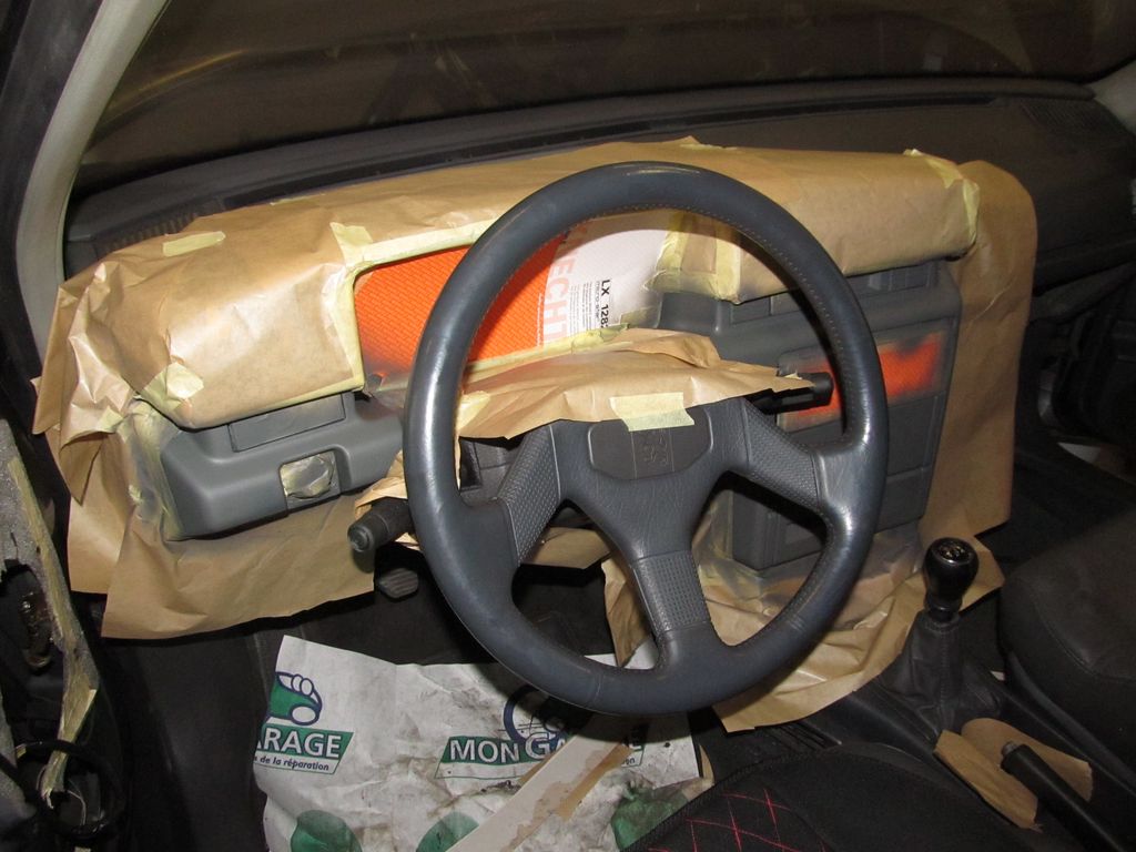

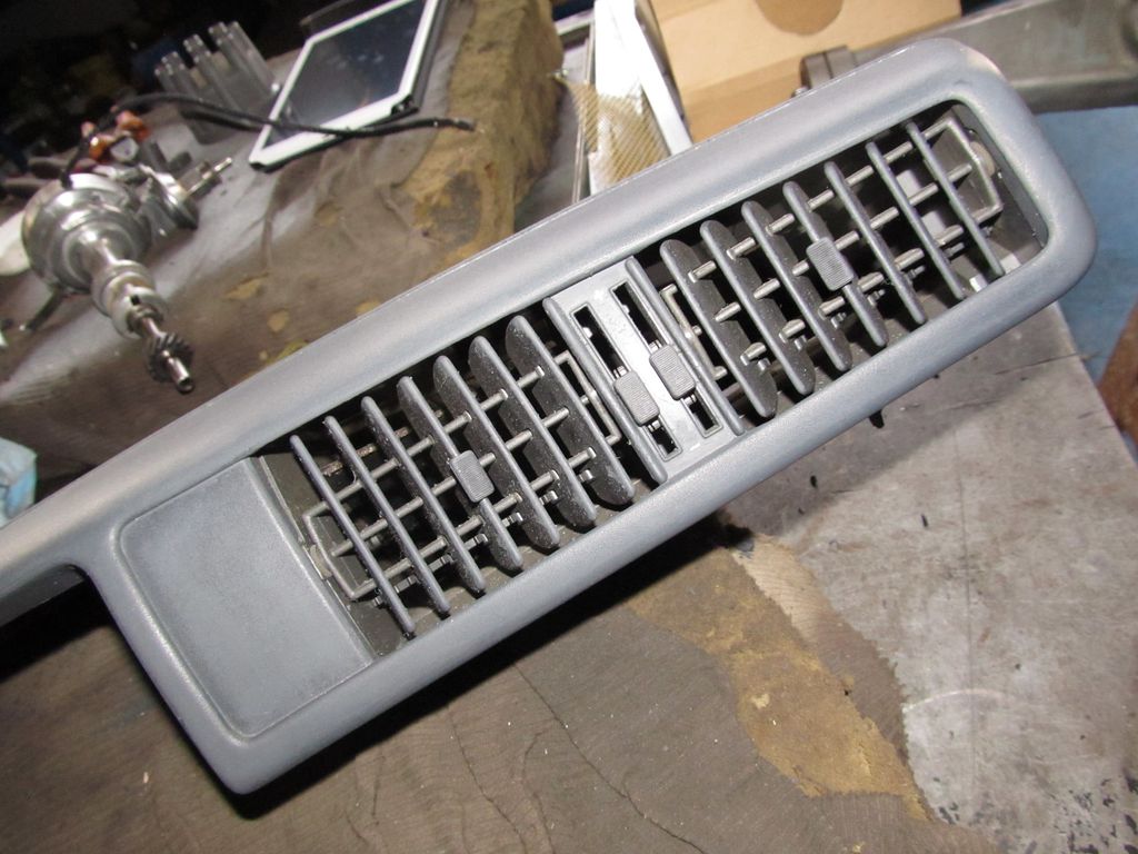

Peint en gris moyen une partie du TDB sans démontage, ce n'est pas exactement le même gris mais au moins cela ne colle plus et il n'y a plus de marques, de toutes façons au départ les différents plastiques n'ont pas la même teinte d'origine !

Pour preuve la différence de teinte des plastiques de la Mi16 et tout est de série !

sur mi16 les plastiques durs en façade, ont une couleur différente de la planche de bord
pour ta Sri, c'est assez voyant, mais propre, on peut pas tout avoir...

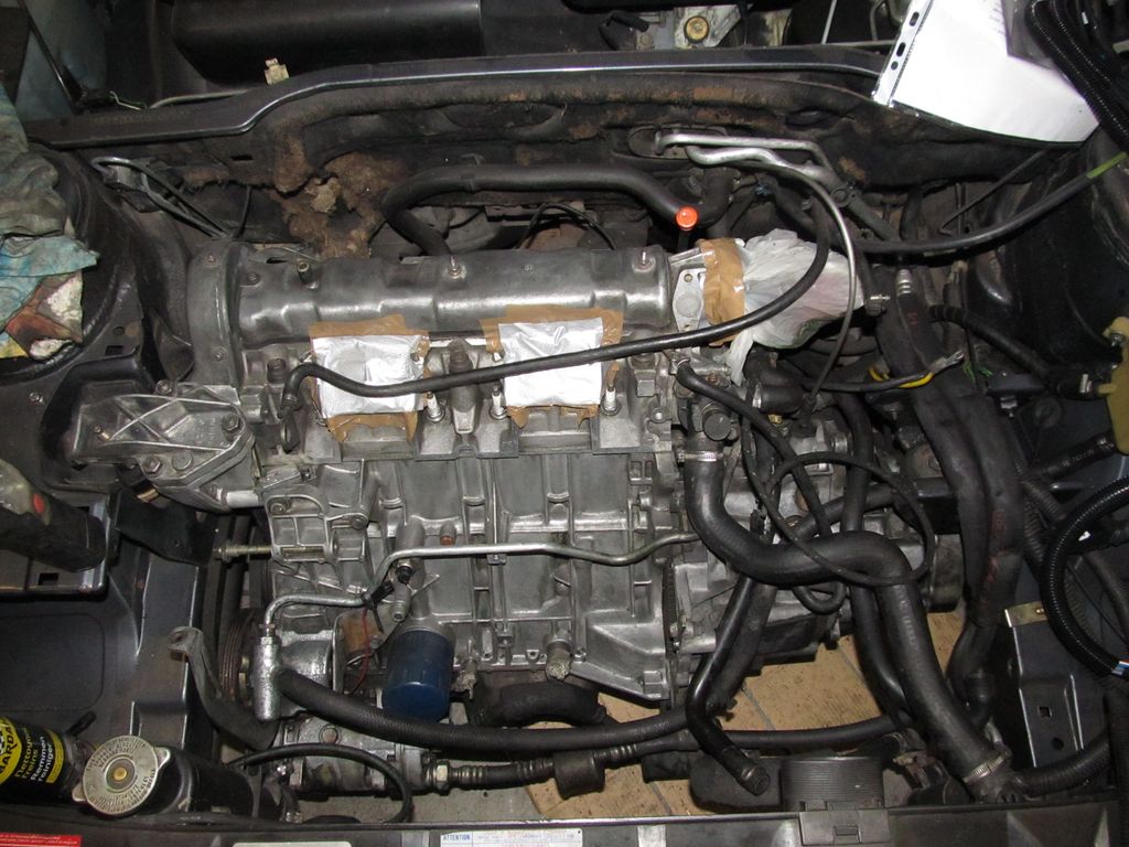

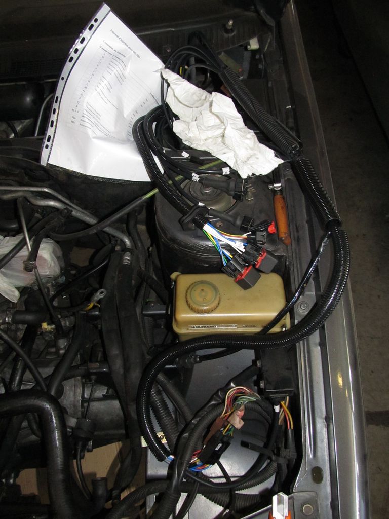

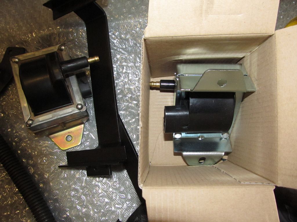

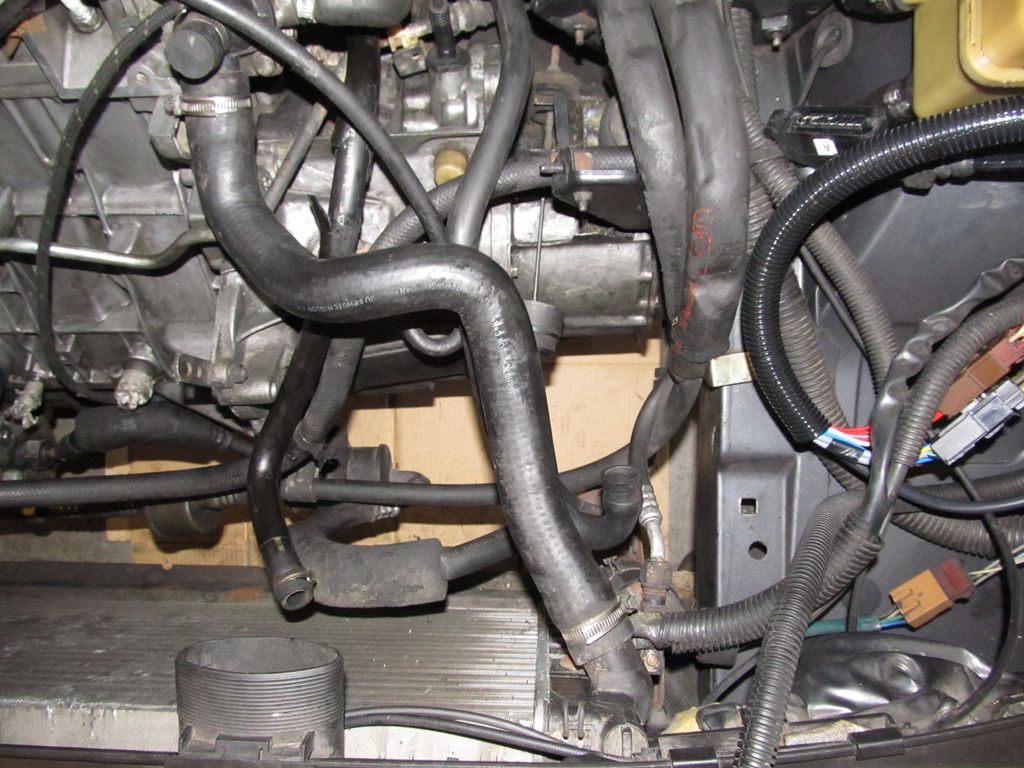

Beau et chaud, sur la SRi sorti le nouveau faisceau moteur pour le remonter mais auparavant plutôt que de passer le compartiment moteur au Karcher fait un nettoyage à la main, d'abord grattage puis mon produit dégraissant puis nettoyant frein et pour finir petite brosse métallique le tout avec un chiffon, deux durites d'huile nous sont restées dans les mains toutes cuites et donc à remplacer comme déjà une autre bien sur NFP !

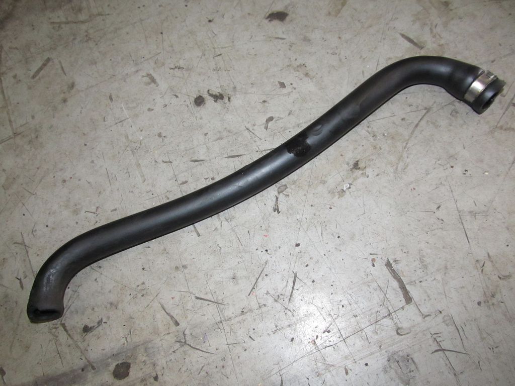

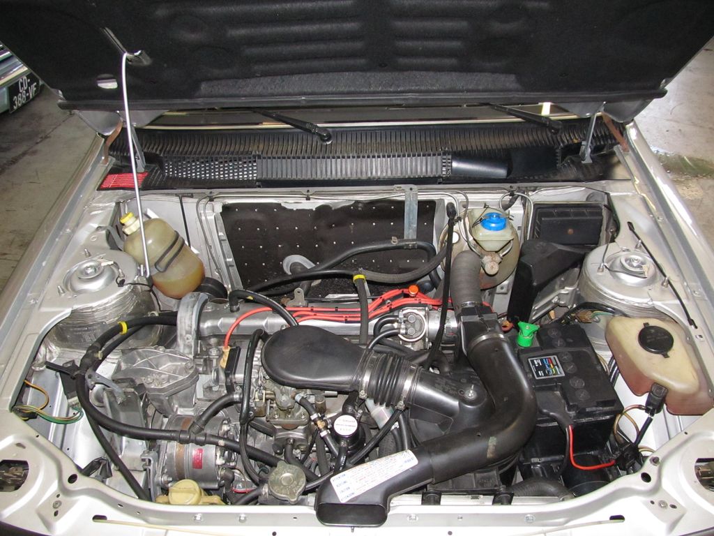

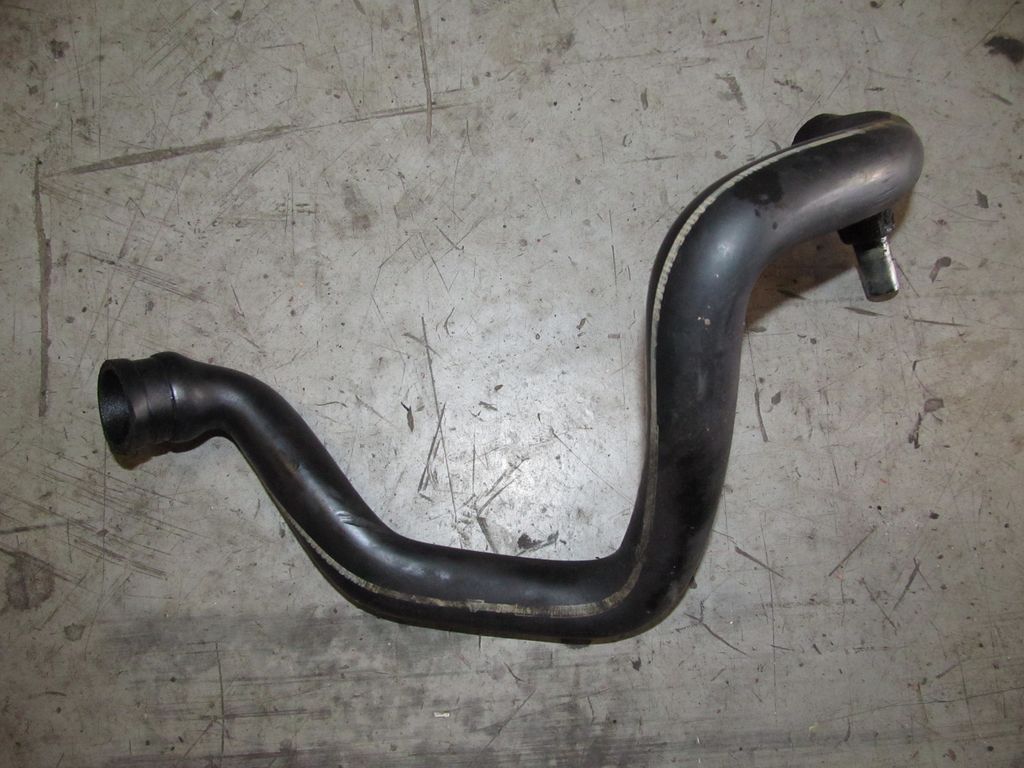

Beau et chaud avec des nuages et du vent, sur la SRi nettoyé le reniflard de remplissage d'huile, reçu le joint de collecteur d'admission, commandé la bobine électronique mais toujours beaucoup de mal à trouver les durites à remplacer !

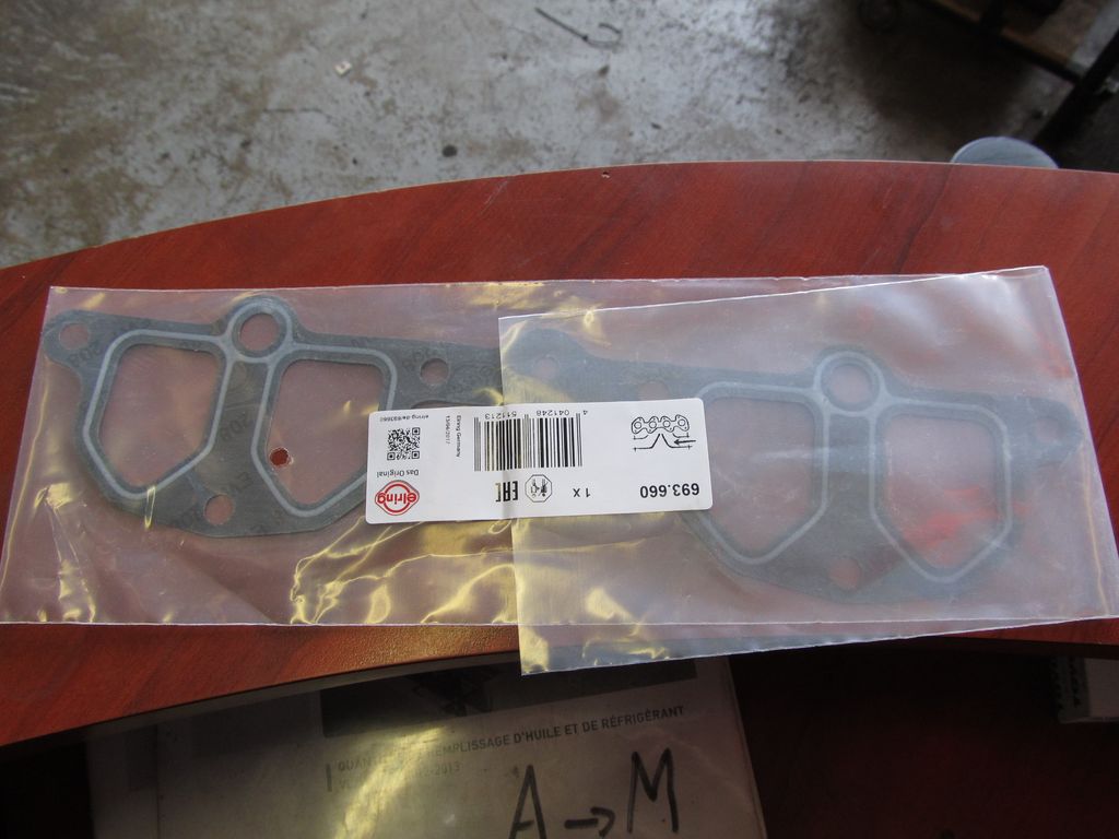

Beau et bien chaud, sorti le coupé 504 pour le faire rouler, sur la SRi reçu la nouvelle bobine, commandé sous une autre référence que pour le XU9J2 les durites abimées chez Peugeot car pas encore NFP sauf celle d'air que l'on va refaire !

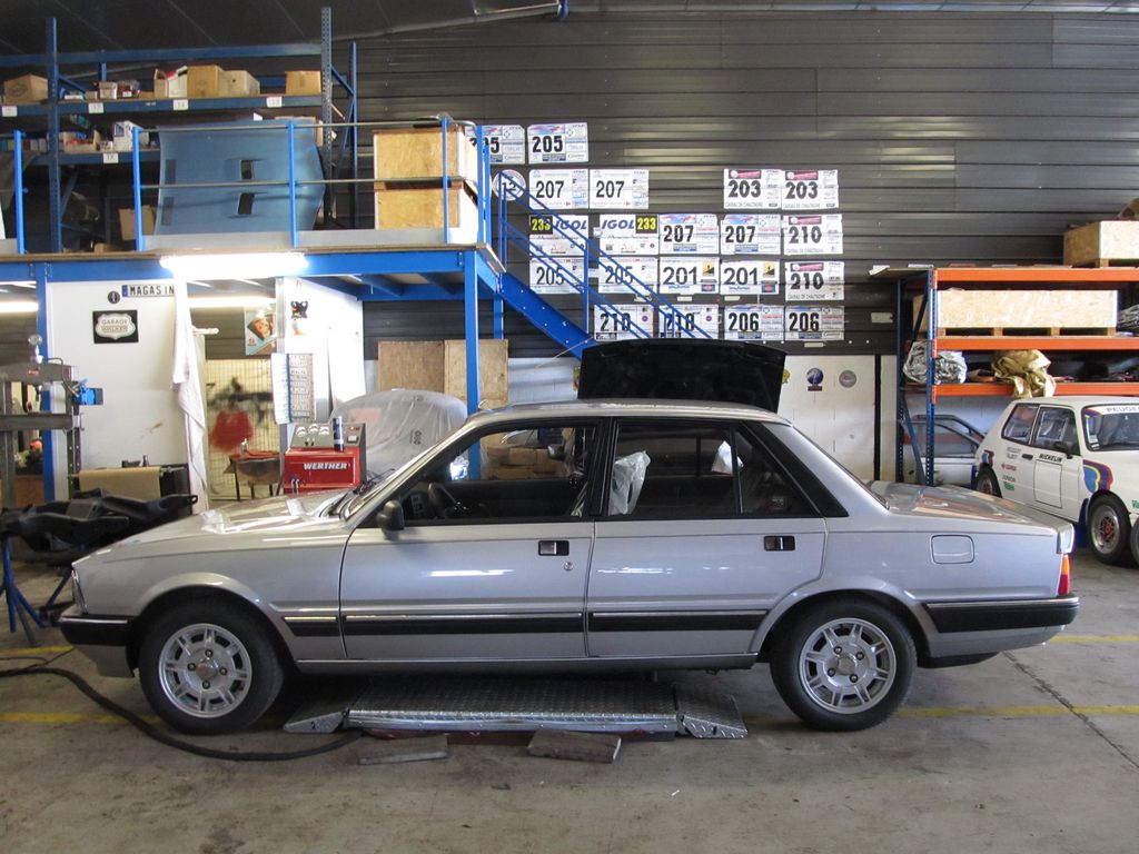

Beau et chaud, ressorti la 505 pour lui faire un petit toilettage avant son rasso de Dimanche à Rumilly (74) et pour finir les derniers détails, remettre les insonorisants du capot et son étiquette vers l'attache !
