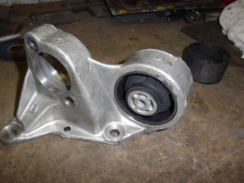

    bonjour a tour je revien encore verre vous car petit souci j ai le silen bloc ci dessou ses pas le mien bien sur j ai acheter le silen bloc et je voudrais le mettre mes j ai un souci la ferraille de l 'autre et resté dessus comment je peu le retirer dois je enlever le boc ou pas est ce dur ou pas car le cardan passe dedans merci pour vos reponse
    ps: moi j ai juste retirer le caoutchou car mort la ferraille est resté dessus avec le support
    silent bloc moteur Imgp0010

    Le meilleur moyen et le plus sûr serait une presse (ou un étau) pour le chasser. C'est ce que moi je fais. Il faut une entretoise juste un poil plus petit et de l'autre côté une un peu plus grand.
    Après il y a la technique plus barbare, plus risqué et plus long, marteau et burin, on le chasse petit à petit en faisant attention à ne pas casser (ou rayer) le support.
    Encore une technique qui consiste à scier la ferraille comme tu dis, encore une fois attention à ne pas rayer le support.
    Pour faire entrer le nouveau, pareil, soir presse (ou étau) soit marteau en y allant doucement.

    salut nanjat ses bon j'ai retiré le support je les amené chez delestre il me l'on fait a la presse merci bien

    J'ai préparé un etau dans lequel j'ai pris le support vide de l'ancien silent bloc et je l'ai chauffé au décapeur thermique; un peu d'huile ensuite pour permettre le passage; cela passe bien au début, puis plus difficilement quand le support se refroidit; peut etre peut-on améliorer en mettant le nouveau silent bloc au congel. Mais la presse est sans doute la meilleure solution.
    Bon courage.
