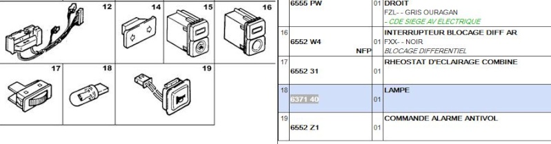

    Bon je vais attaquer la partie electrique de la tuture, à savoir branchement des prises cuir chauffant ( précablage en place)
    Par contre je souhaite savoir si on peu m'indiquer ou je peux acheter les ampoules pour les boutons de lèves vitres de 405 ??
    il m'en faut 6 minimum + l'ampoule apriori spécifique au bouton auto conducteur.

    Message par RoM@In le Ven 4 Avr 2014 - 13:49
    Les ampoules, chez Peugeot ça ne coûte rien.
    Du côté conducteur par contre avec l'inter séquentiel, le miens a grillé aussi, j'ai voulu changer l'ampoule et je n'ai pas pu mais je ne sais plus pourquoi il y avait un truc, du coup j'ai laissé. Je ne sais pas si l'ampoule peut se changer pour celui-ci.  scratch

    Message par kissifrot72 le Ven 4 Avr 2014 - 14:01
    je ne sais pas si ça correspond à la ref peugeot
    Re: [STDT - 72] kissifrot72 - 405 stdt trouvée 155000 km
    Message par RoM@In le Ven 4 Avr 2014 - 14:17
    Oui c'est ça pour les 3 boutons, sauf pour le séquentiel.
