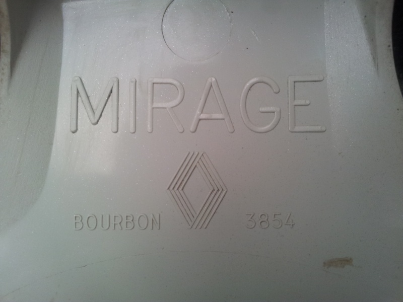

    Message par ben70 le Mar 4 Mar 2014 - 21:14
    voici les photos de mes enjoliveurs:

    Message par Invité le Mar 4 Mar 2014 - 22:45
    Oh la vache sont super propre tes enjoliveur n'empeche

    Message par ben70 le Mar 4 Mar 2014 - 22:58
    ouai ça va, vu l'age qu'ils ont ils sont plutôt en bon état, ma foi si ça peut t'intéresser, à l'occasion redis le moi.
    sinon c'est vrai que dès que l'on touche aux organes moteur d'une voiture, c'est bien pratique d'avoir un clé dynamométrique, j'en ai même trois au total, avec différentes capacités de serrage et je m'en sers un maximum, et c'est souvent que l'on se rend compte que sans, on est bien à côté des recommandations sois en trop ou pas assez de couple
