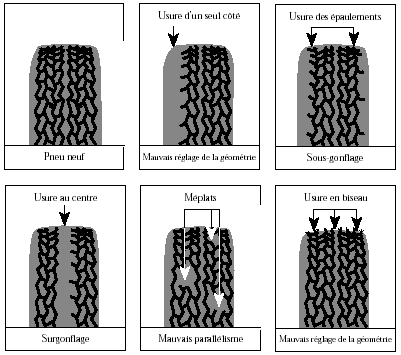

    Si ton pneu est usé à l'intérieur et à l'extérieur mais que ta bande de roulement est usée normalement cela viens d'un sous gonflage.
    Normalement une pression de 2.4 à l'avant est suffisant mais regarde sur ta portière. Rajoute 0.3 bar si tu fais la pression les pneus chauds.
