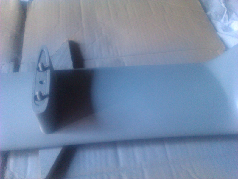

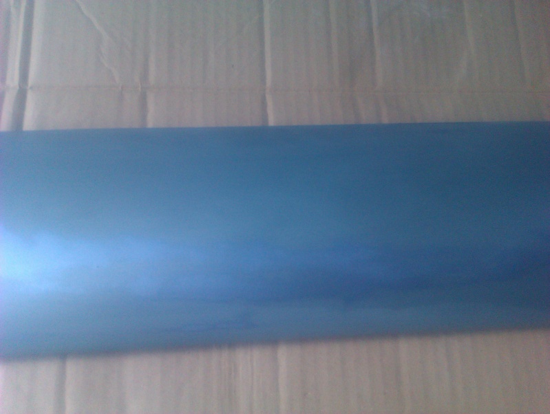

    Alors le voilà tel que je l'ai eu
    Un petit aperçu
    Après le ponçage
    Apprêt en dessous
    Puis sur le dessus
    Peinture en dessous
    Puis sur le dessus
    Kévin56
    D'où viens-tu ? : Vannes (56)
    Ma 405 est une : 1.8 sr 103cv 1993
    Date d'inscription : 11/07/2013
    Re: [1.8L SR Berline - 56] Bonjour à tous !!!
    Message par Kévin56 le Ven 6 Déc 2013 - 23:06
    Désolé pour la qualité, c'est avec mon portable
    Donc, j'ai poncé au 500 à l'eau, nettoyage avec un peu d'acétone
    Puis apprêt que j'ai laissé sécher 2h00
    Un léger ponçage toujours au 500 à l'eau
    Un léger coup de décapeur thermique pour attaquer tout de suite
    Et la peinture que je laisse sécher toute la nuit
    Demain vernis et enfin montage 7629
    PS: Je vais surement recevoir ma ligne demain, de quoi m'occuper toute l'après midi mecano

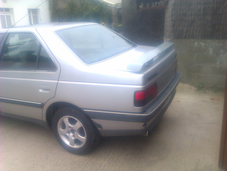

    Bonsoir, donc voilà la fin en images
    Donc vernis sec
    Le perçage en diamètre 6
    Et enfin la pose avec un peu de joint silicone
    Voilà, j'adore son nouveau look love

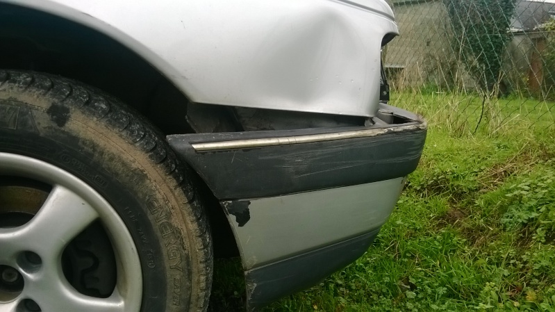

    Et comme la série noire ne s'arrête pas, lundi en sortant de l'entraînement, je rentre dans ma voiture et boom,
    je sens une secousse, on m'ai rentré dedans, par chance rien, du moins pas grand chose, son attelage a tapé ma roue
    arrière et son pare chocs mon aile arrière très légèrement froissée  priere
    Sauf que mercredi soir en rentrant du travail ... Paf la biche  oh la la
