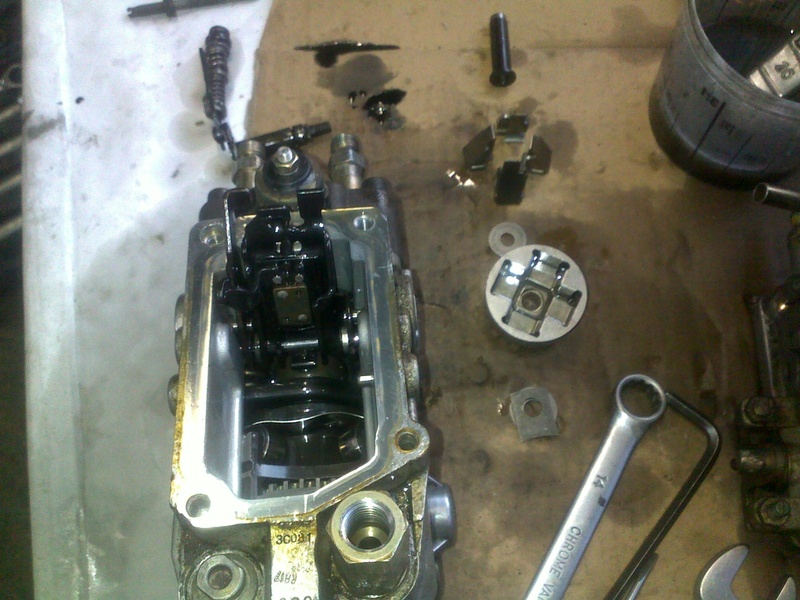

voila la 405 en arret pour une semaine, la pompe a injection qui fuit, j'ai donc commander la pochette de joint que je vais faire moi meme car un specialiste me prend pas loin de 700 euros.
du coup je vais nettoyer le moteur, changer le joint de cache culbuteur, d'arbre a came, pompe a vide et d'injecteur, changer la durite de reniflard d'huile
je devrai etre tranquille pour 20 ans
et quelque photo des frein neuf

sa y est la pompe est entierement remonter avec des joints neuf
voici quelque photo
voici quelque photo

- Message n°782
Re: [Gld - 10] 405 break
oui plus qu'a esperer que sa fonctionne
Quelle fourchette de tarif pour ces joints ?
Pour quand le test ?
Tu avais aussi roulé "à la huile", ou tu fais plus ?
- Message n°784
mimijean a écrit:Quelle fourchette de tarif pour ces joints ?
18 euros la pochette complete
le test se ferai surement dimanche, il me reste a nettoyer le moteur changer les durites, le joint d'arbre a came et d'autre chose a faire
je roule toujours a l'huile jean-mi
Ben 18€, la pochette, faut pas se priver !
Elle a bien vécu cette pompe, à l'huile en plus.
Elle va être pratiquement neuve cette 405 !

Salut Rousseau, Beau boulot. j'ai un problème de P.I.
Dis moi c'est compliqué à néttoyer et changer les joints???
- Message n°787
oui elle a bien vecu, j arrive a 440000 kms
slt saumon28 c'est la premiere que je fait, j'ai pris mon temps mais ce n'est pas si dur que sa a faire

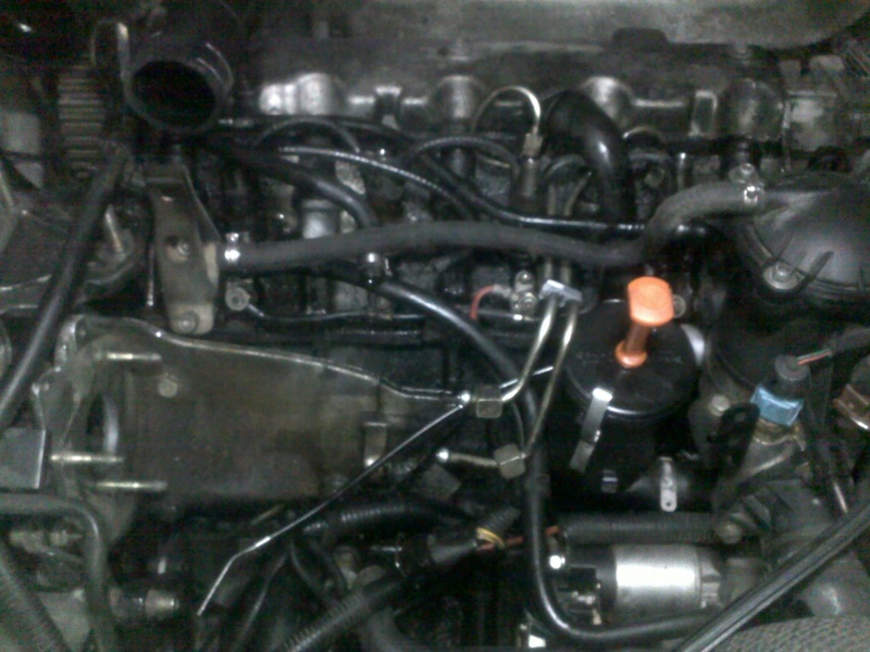

voila pour aujourd'hui
demontage de l'arbre a came pour changer le joint spi
changement des joint torique de pompe a vide
nettoyage du moteur:
avant
apres
nettoyage du reniflard d'huile
c'est tout pour aujourd'hui car apres je suis parti en depannage sur un break 406 2.2hdi 136cv (pompe de gavage hs)
avant
apres
