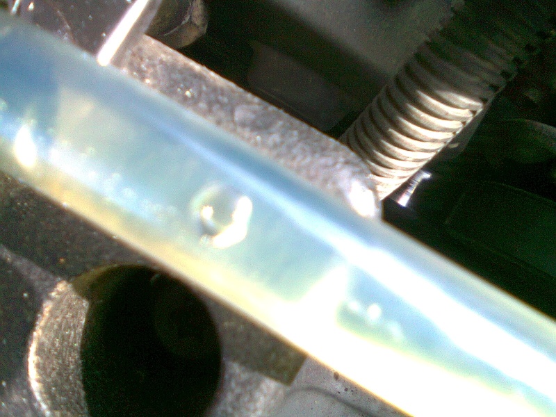

    Aujourd'hui, j'ai demandé à mon père de me filer un coup de main, on a tombé les 4 bougies. (Petit coup de gueule pour celle derrière la PI Mad )
    Voilà la gueule d'une bougie: (clique sur la photo pour agrandir)
    [résolu]Mauvais démarrage à froid, fuite sur capuchon noir pompe injection - Page 2 Dscf1910 [résolu]Mauvais démarrage à froid, fuite sur capuchon noir pompe injection - Page 2 Dscf1913
    Une fois brossée, en fait ce n'est que superficiel, (on dirait de la calamine ??) branchées en direct, les 4 bougies rougissent bien rapidement, et elles ont toutes une valeur de 0.7, 0.8 Ohm.
    Donc en théorie elles seraient bonnes ou vraiment ... moisies ? Qu'en pensez vous ?

    Message par desmorg le Sam 16 Fév 2013 - 19:59
    Bonnes , tu es dans la merde. desolé

    Merci à tous. Donc voilà la suite:
    Desmorg, quand j'ai voulu faire le test ce matin, mon père m'a dit:
    "Non attend j'ai une idée, on va tenter un truc avant. On va mettre une durite transparente de la sortie de la poire vers le moteur."
    Donc 1ère étape, déconnexion de l'ancienne durite: 1ère chose qu'on a trouvé anormale, il n'y avait pas une goutte de gasoil dans cette durite, mais la poire était bien remplie thinking Shocked
    [résolu]Mauvais démarrage à froid, fuite sur capuchon noir pompe injection - Page 2 Photo010
    Deuxième étape, on déconnecte à l'autre bout, et pareil, pas une goutte de gasoil: Shocked
    [résolu]Mauvais démarrage à froid, fuite sur capuchon noir pompe injection - Page 2 Photo011
    Troisième étape, on branche notre durite transparente:
    [résolu]Mauvais démarrage à froid, fuite sur capuchon noir pompe injection - Page 2 Photo012
    Puis on pompe sur la poire, pour réamorcer, et on démarre la voiture:
    Résultat: La voiture démarre au 1er coup de clé, sans caler, et elle broute moins, mais toujours un peu, malgrès tout, problème divisé par 2 je dirais Shocked Incroyable.
    Par contre voilà ce qu'on constate dans la durite:
    Ca fait quelques bulles, et mini bulles, donc elles sortent de la poire vers le moteur: Normal peut être ?
    [résolu]Mauvais démarrage à froid, fuite sur capuchon noir pompe injection - Page 2 Photo013
    [résolu]Mauvais démarrage à froid, fuite sur capuchon noir pompe injection - Page 2 Photo014
    [résolu]Mauvais démarrage à froid, fuite sur capuchon noir pompe injection - Page 2 Photo015
    ÉDIT: Une fois le moteur coupé: On retire la durite transparente, et tout le carburant de la durite se barre côté moteur (de la sortie poire vers le filtre a gasoil, la durite se vide vers la bas quoi). thinking What the fuck ?!?
    Si on le retiens dans le tuyau transparent en hauteur, mais vers la poire, ça ne repart pas.
    Qu'en pensez vous ?

    Il me dit que c'est surement soit les durites de retour d'injecteur poreuses, soit aussi les injecteurs à tarer ?
    [résolu]Mauvais démarrage à froid, fuite sur capuchon noir pompe injection - Page 2 Empty Re: [résolu]Mauvais démarrage à froid, fuite sur capuchon noir pompe injection
    Message par Hulst le Mer 20 Fév 2013 - 19:54
    Elles sont dans quel état tes durites de retour?
    Si elles sont d'origine elles doivent être toutes raides et bien craquelées.
    Ceci dit, visiblement t'as aussi une prise d'air, donc il faut voir aussi de ce côté là...
