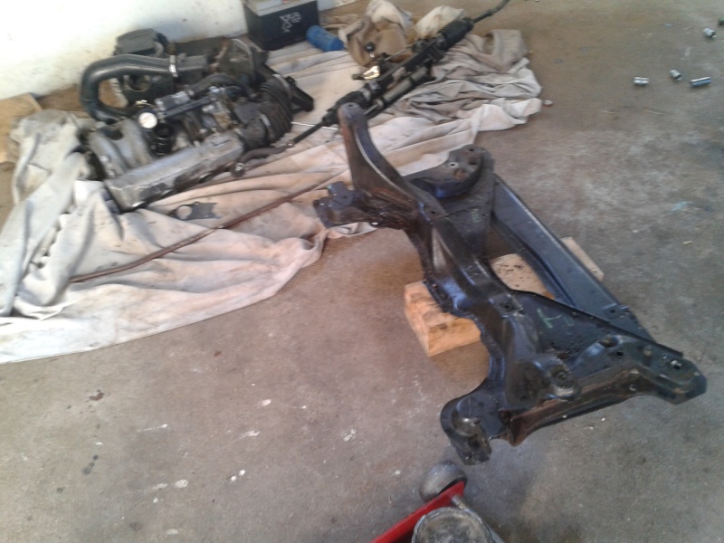

    Message par dylan88 le Dim 15 Déc 2013 - 20:23
    voila quelque photos
    berceau avant

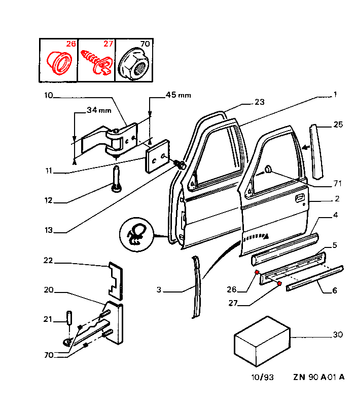

    Sympa la restau que je fais également (voir mes topics) Week soudure pour ma part
    Pour les agraphes/clips, j'ai un site pour tous les autres mais pas ceux du bcd (pour l'instant)
    Ref d'agraphe de baguette (a voir si nfp)
    Insert (26) - 8565 17
    clip (27) - 8548 01
    [Mi16 X4 - 88] presentation  - Page 3 Zn90a010

    Les agraphes male femelles de bandeau de portes je les ai commander chez peugeot

    dylan88 a écrit:Les agraphes male femelles de bandeau de portes je les ai commander chez peugeot
    du coup tu peux nous dire le tarifs pour ceux qui chercheront.  wink

    Donc voila le prix peugeot les insert son a 0,23€ l unite et les agraphes 0,77 l unite se sont les prix HT
