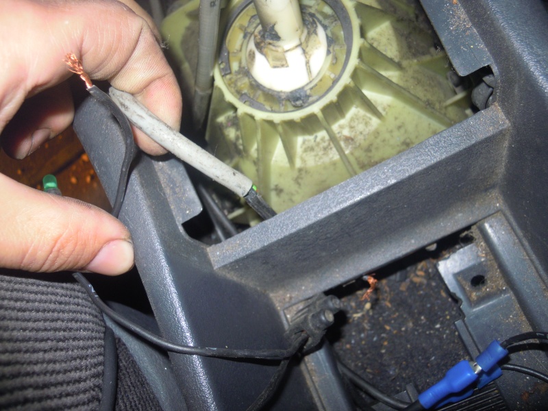

    donc on commence par déposer le soufflet de levier de boite et ohhh! ils se sont servi d'un faisceau 3 fils, c'est bien les gars! mais on en avait besoin que de deux c'est pas grave je suis un peu dur la...
    remise en état 405 SRI - Page 4 Dscn1253
    je continu avec le vide poche central, je suit le fil et qu'est ce que..... ben il est même pas branché. Pas étonnant que ça marchait pas, ça même dû jamais marché....
    remise en état 405 SRI - Page 4 Dscn1254

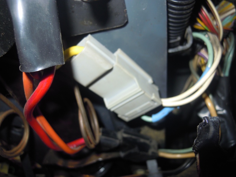

    et ben bravo! même pas capable de brancher deux prise correctement les gars! obligé de foutre le bordel et de couper des fils qui n'ont même pas besoin d'être coupé!!!!!!
    bon il me reste le fameux fil relier a l'allumage pour provoquer sa coupure. En le gigotant, je sens bien qu'il n'est pas fixé avec des rilsans (ben oui pourquoi s'emmerder, c'est cacher derrière, qui ira voir??? BEN MOI BANDE DE C..)donc je décide de déposé les carter sous le volant pour arrivé direct à la source et tirer dessus ensuite.
    attention!! tour de magie!!!! question pour un champion!!! Je suis.... Je suis un mec qui arrive a faire tenir deux carter avec une seul vis qui n'est pas la bonne... je me sert en plus d'une vis de trois mètres de long..... je suis je suis qui à dit un blaireau????
    remise en état 405 SRI - Page 4 Dscn1256

    bon demain je vais déposer la console centrale pour virer les fils d'enceinte rajouté et je vais aussi m'occuper de mon cendrier.
    en plus je vais nettoyer toute les pièces que je déposerai car elles sont toute très collante et je déteste toucher ces volants ou autres collant je sais pas trop d’où ça vient mais quand j’étais contrôleur technique y en avait beaucoup
    remise en état 405 SRI - Page 4 Dscn1266
    voila mon problème, il est cassé à l'intérieur. En attendant d'en trouver un autre je vais essayer de le recoller.

    En attendant, je m'attaque a mon connecteur ISO d'autoradio.
    Voici les dégâts
    remise en état 405 SRI - Page 4 Dscn1310
    bien évidement, quand on regarde de plus près, ils ne se sont pas dit "on va couper assez loin, peut être un jour quelqu'un verra le boulot de merde que j'ai fait et voudra le refaire" Non, ils ont tout coupé à raz.
    remise en état 405 SRI - Page 4 Dscn1311
    je commence à prier parce que je sais que j'ai beaucoup de cosses pour des prises comme ça mais il y a des dizaines de modèle alors je suis pas sûr d'avoir le bon.
    je sort l'outil qui va bien (attention, ça ne sert à rien d'acheter un kit d'outillage comme ça, ça coute un bras. Il faut vraiment en avoir l'utilité, même moi il y a certains de ces outils dont je ne me suis jamais servi)
    remise en état 405 SRI - Page 4 Dscn1312
    je l'enfile côté branchement, avec un simple trombone on y arrive très bien.
    remise en état 405 SRI - Page 4 Dscn1313
    et on tire sur le brin pour extirper la cosse du connecteur en faisant levier sur l'accroche de la cosse avec l'outil.
    remise en état 405 SRI - Page 4 Dscn1314
    voila la cosse déposée et bien évidement je n'ai pas cette cosse, alors je vais sortir le fils électrique mono brin et les dominos et je remonte comme ça.... fou  fou  fou
    remise en état 405 SRI - Page 4 Dscn1315
    donc je laisse comme ça et j'irai acheter ces fameuse cosse demain.
