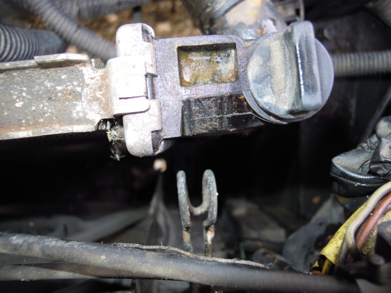

    je continu avec la vidange radiateur, pour finir tranquille, facile, finger in the nose, les yeux fermé quoi.
    donc voici le petit robinet de vidange du radiateur.
    remise en état 405 SRI - Page 3 Dscn1014
    donc on le dévisse et et et ......ben rien rien du tout
    remise en état 405 SRI - Page 3 Dscn1015
    ha si comme on le voit sur l'image un peu de rouille en est sortie mais sinon rien, je me dit que y a plus d'eau dans moteur alors je regarde le vase d'expansion et il est a niveau! et toujours pas une goute ne sort.

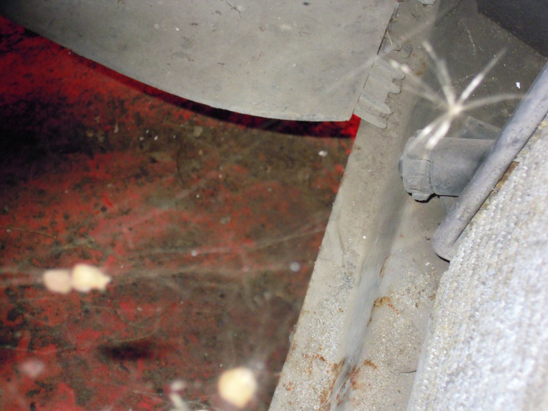

    du coup je sort les grand moyen tuyau d'arrosage j'essaye de mettre un peu de pression et que dalle ke nenni. alors je sort le immense moyen, soufflette et je souffle doucement par le trou du robinet. ça à sortie!!!
    ça
    remise en état 405 SRI - Page 3 Dscn1016
    mais rien d'autre pas un filet d'eau, pas une salop...erie de goute!
    du coup avant même de vidanger le bloc moteur, je vais m'occuper de ça... Facile je vous avez dit...

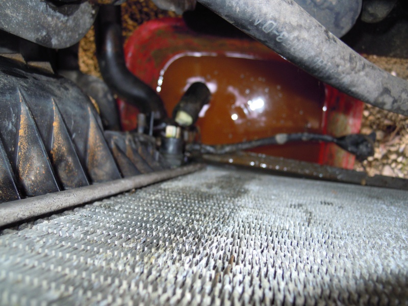

    je vais déposer le radiateur.
    donc pour commencer, dépose du bloc filtre à air
    remise en état 405 SRI - Page 3 Dscn1017
    je retire ma durite supérieur
    remise en état 405 SRI - Page 3 Dscn1018
    et je déconnecte la prise du thermocontact de ventilateur et je déclips directement la sonde de niveau de liquide de refroidissement
    remise en état 405 SRI - Page 3 Dscn1019
    et je retire le deux durite inférieur qui, entre nous, sont un peu chiantes à avoir
    remise en état 405 SRI - Page 3 Dscn1020
    ensuite tout ce passe facilement,
    on commence par déclipser un côté du radiateur
    remise en état 405 SRI - Page 3 Dscn1021
    puis l'autre côté
    remise en état 405 SRI - Page 3 Dscn1022
    et il vient tout seul
    remise en état 405 SRI - Page 3 Dscn1023
    voila la bête je suis en train de réfléchir à comment il va passer à la casserole hummmm? Je m'interroge.
    remise en état 405 SRI - Page 3 Dscn1024
    même le chien de ma femme sent qu'il y a un problème...
    remise en état 405 SRI - Page 3 Dscn1025
    sale clébard, au prix qu'il m'a couté j'aurai pu acheter trois 405 SRI et demi avec, mais l'argument n'a pas fait mouche chez ma femme. Pourtant c'était sacrément tentant !!!!
    donc on dit que la nuit porte conseil, alors je vais voir si j'arrive à trouver une solution. Peut être que quelqu'un à une idée??

    Essaie de passer un coup de jet en rentrant par la connexion d'une des durites...
    Le risque avec la jolie couleur qu'il y a dans ton seau en dessous c'est qu'il se mette à pisser comme une passoire.

    je l'ai fait déjà et ça a coulé par toute les autres sorties sauf le bouchon de vidange.
    quand je l'ai fait l'eau était très rouillé maintenant ça coule normalement clair mais j'ai toujours ce bouchon...

    et comme je suis un peu maniac sur ce genre de chose, je vois sur le côté un câble qui n'est pas fixé par son agrafe vous le voyez sur la photo à gauche.
    Et là, oh put...ain le câble me reste dans les pattes
    remise en état 405 SRI - Page 3 Dscn1034
    en faite il n'était même pas fixé nul part alors je m'interroge, je cherche et rien. Rien du tout, je ne sais pas du tout ou ça va, je n'ai aucun souvenir d'aucune voiture avec ce type de câble passant par la. Alors après m'être interroger... je vous interroge vous!!
    Quelqu’un sait ou ce câble peut aller???
    Voici comment il se termine, on ne le voit pas sur cette photo mais ensuite il y a un gros écrou en plastique.
    remise en état 405 SRI - Page 3 Dscn1035
    et du coup je voulais savoir, quelqu'un aurai des photos assez précise de tout les recoins moteur avec les durites câbles et autre faisceaux fixés sur leurs agrafes et le tout entièrement d'origine?
    Je viens de voir qu'il faisait fonction de système de marche arrière sur le pommeau de vitesse il ne me reste plus qu'à trouver ou il va!!!!
    remise en état 405 SRI - Page 3 Empty Re: remise en état 405 SRI
    Message par NanjaT le Mer 9 Avr 2014 - 18:30
    C'est le selecteur de la marche arriere des boites be1.
    L'ancien proprio a du changer de boite  Very Happy

    Message par yohan51 le Mer 9 Avr 2014 - 18:47
    c'est ce qui me fait peur, je crois bien que c'est ça car je ne voit pas ou il peut aller donc me voila bon pour chercher une boite BE1
    j'espère qu'ils n'ont pas changé toute la commande de boite quand ils ont fait le changement.
    Vous pensez qu'ils ont pu mettre une BE1 sans autre modification que ce câble mis de coté?
    Ou alors ils ont du tout remplacer?
    Message par NanjaT le Mer 9 Avr 2014 - 18:58
    Ils ont mis une be3 tu veux dire.
    Tu peux remetre une be1. Le cable est la c'est la seule difference au montage. Je crois  Smile

    Donc je continu le peu de chose que j'ai pu faire cet après midi car a part si vous voulez des photos, j'ai dû sabler des grilles de barbecue et des bruleurs donc pas eu beaucoup de temps pour ma 405.
    donc je commence par retirer la durites d'eau supérieur et comme je m'en doutais, il n'y a pas d'eau qui coule mais on voit bien sa couleur
    remise en état 405 SRI - Page 3 Dscn1036
    puis je retire la durite inférieur.
    remise en état 405 SRI - Page 3 Dscn1037
    et ensuite je l'ai nettoyé au jet d'eau désolé pas pu prendre de photo mais ça a couler bien rouge
    on ne voit pas très bien mais l'eau est clair
    remise en état 405 SRI - Page 3 Dscn1038
    j'ai vu pas mal de grain couler avec l'eau, je vais nettoyer le moteur avant de tout reconnecter et ensuite je ferais un nettoyage total complet.
