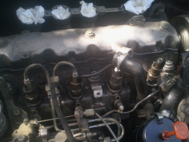

    1-Faire de la place au dessus de la culasse
    Pour ça on sort le répartiteur d'air. 4 vis de 10 sur le collecteur et 2 vis de 10 sur des pattes métalliques à l'avant de la culasse. On aura au préalable déconnecté le raccord entre la boite à air et le répartiteur (un serflex) et sorti le reniflard d'huile qui est juste emboité.
    Dès qu'on a sorti le répartiteur, on bouche immédiatement les entrées des conduits d'admission du collecteur avec du sopalin, afin d'éviter toute chute accidentelle de matériel ou saleté dedans (sinon c'est directement les soupapes...).
    Au passage on nettoie la culasse afin d'avoir un environnement de travail assez propre pour la suite.

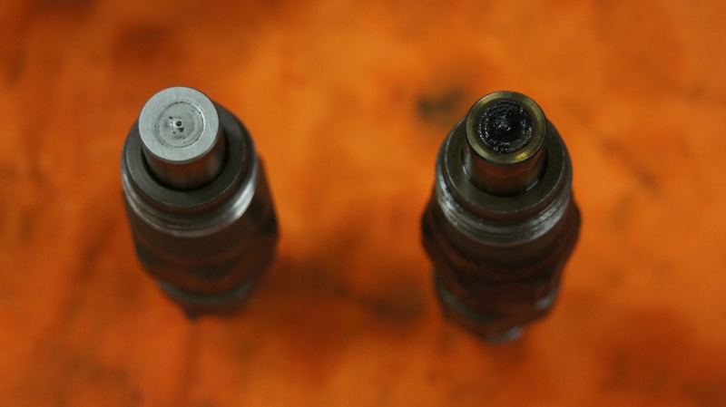

    Me concernant il s'agissait surtout de l'extérieur du nez de l'injecteur qui était sale, dedans c'était bien propre mais j'ai quand même essuyé toutes les pièces et passé un coup de souflette dessus chacune et dans les canalisations de certaines.
    Donc pour en revenir au nez de l'injecteur, j'ai fait ça avec le coté vert d'une éponge, et quand vraiment c'était trop tenace, j'ai gratté délicatement avec un cutter (à faire avec l'aiguille de déposée, je me demande si elle ne dépasse pas légèrement de l'injecteur en quel cas il ne faut surtout pas l'abimer !!!). En gros la précaution à prendre, c'est de ne surtout pas toucher la portée de l'aiguille sur l'injecteur, mais comme elle est coté intérieur, ça laisse un peu plus de liberté quant à la méthode de nettoyage.
    Voilà la différence entre un ensemble propre après nettoyage et l'autre crado :
    [Tuto] Tarrage/Sur-tarrage des injecteurs pour 405 diesel Dsc09110
    NB : le nez est légèrement creusé, signe d'une certaine usure, mais le diéséliste que je suis allé voir m'a dit que ce n'était pas bien grave.

    Petit déterrage, si ça peut en aider, j'ai trouvé un truc pas mal pour nettoyer sans avoir a gratter, le belgom alu:
    Le résultat est très propre, et c'est fait en 30sec. J'ai utilisé un chiffon en coton épais a plat sur la table.
    [Tuto] Tarrage/Sur-tarrage des injecteurs pour 405 diesel FNPG184
    D'ailleurs, il en reste un peu dans le logement d'aiguille, que je vais m'empresser de nettoyer cligne

    Message par florent333 le Lun 27 Oct 2014 - 8:38
    Merci pour le conseil, je vais re nettoyer les miens dans peu de temps je pense, ça ne fera pas de mal à titine !

    Message par Invité le Lun 27 Oct 2014 - 14:55
    Du coup j'ai fait les 4 comme ça, vraiment nickel. Pour ceux là, me reste à les tarer, je les ai eus en plus de la bagnole donc je sais pas vraiment ce qu'ils valent...
    En tout cas c'est dingue la quantité d'amas qui se forment là dedans, je ne sais pas si c'est parce qu'ils ne servaient pas, mais y'en avait.
