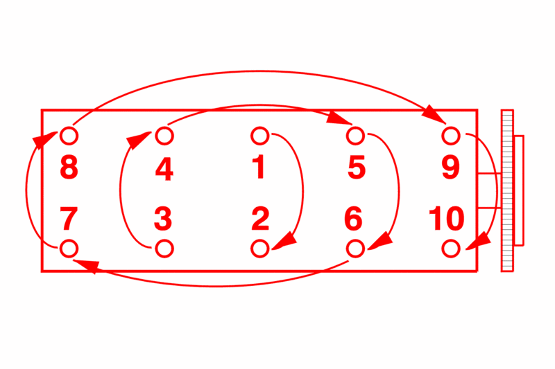

    Ce que je fais :
    Vis de culasse à empreinte TORX, serrage en 4 étapes.
    IMPÉRATIF : serrer les vis de culasse dans l'ordre indiqué.
    culasse 405mi16 B1dk0010
    Étape 1 :
    préserrage des 10 vis à 6 m.daN
    Étape 2 :
    desserrer complètement la vis N° 1
    resserrer la vis N° 1 : 2 m.daN
    serrage angulaire à 100° à l'aide d'un outil genre FACOM D360
    répéter l'opération, dans l'ordre indiqué, pour les 9 autres vis
    Étape 3 :
    appliquer un serrage angulaire de 100 ° sur la vis N° 1
    Étape 4 :
    Les 300° en trois temps...

    bonjour Nemesis45 merci pour tout ces renseignements, il me seront tres utile ,se qui me surprend c'est 300degrés pour des vis de 11mm,je trouve ça enorme ,mais je vais faire comme tu me le dit .merci encore pour tout .moi!!!.
