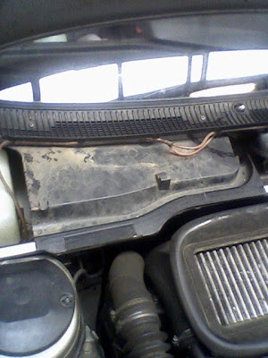

    Bonjour à tous
    J'ai cru comprendre que peux de 405 n'avait pas de filtre d'habitacle.
    Pas de peaux moi j'en ai pas.
    Et j'ai de gros problème de dépôt de vapeur divers sur mon pare brise à l'intérieur.
    Bon première chose: récupérer le support et la protection sur une autre 405.
    Après il faut:
    clef de 13
    clef de 10
    cruciforme
    cutter
    tenaille
    Briquet
    Perceuse + mèche de 6 placo
    D'abord accéder correctement à l'entrée d'air d'origine.

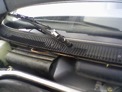

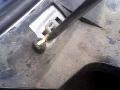

    Démonter les essuies glaces: (clef de 13)
    Adapter un support fitre habitacle ph2 sur une ph1  %3Ctable%20style=Adapter un support fitre habitacle ph2 sur une ph1  Photos-0046
    Avec le capot fermé c'est plus simple à enlever.

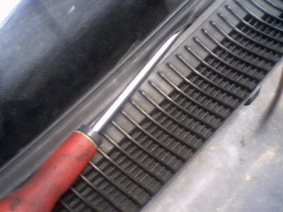

    Ensuite enlever la grille (cruciforme et briquet)
    La grille est en 2 parties.

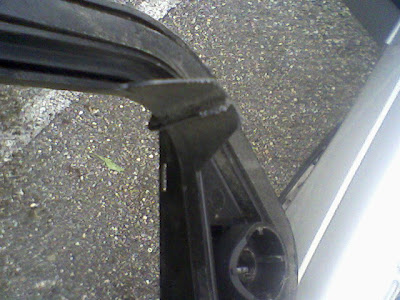

    Enlever les 4 visses, enlever le clip blanc tout à droite
    Adapter un support fitre habitacle ph2 sur une ph1  %3Ctable%20style=Adapter un support fitre habitacle ph2 sur une ph1  Photos-0051

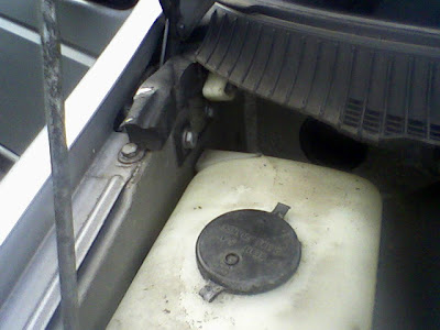

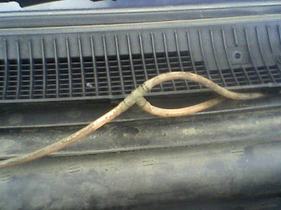

    Et déconnecter le tuyau de liquide lave glace au niveau du T
    Adapter un support fitre habitacle ph2 sur une ph1  %3Ctable%20style=Adapter un support fitre habitacle ph2 sur une ph1  Photos-0050
    Si le tuyau ne viens pas facilement il faut le faire chauffer avec un briquet.
    Puis il faut soulever à gauche pour désolidariser les 2 parties.
    Et faire glisser douce vers la gauche pour que ca sorte.
    Au passage l'accès au moteur d'essuie glace, au lave vitre et au maitre cylindre est parfaitement dégagé.

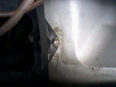

    Démonter l'entrée d'air ( clef de 10)
    Il y à simplement 2 écrous, un de chaque côté
    Enlever tous le blocs.

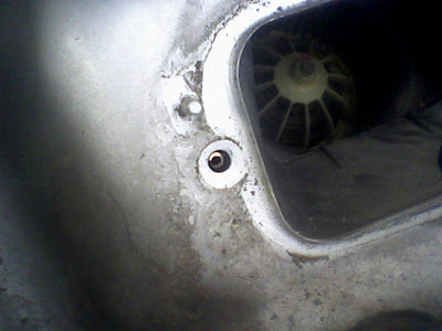

    Et dévisser un écrous sous la pâte de fixation de gauche
    Adapter un support fitre habitacle ph2 sur une ph1  %3Ctable%20style=Adapter un support fitre habitacle ph2 sur une ph1  Photos-0052
    Et la plus de batterie donc je vous met le reste bientôt car je vais acheter le filtre aujourd'hui.
    Aller le temps que mon filtre arrive, je vous met la suite

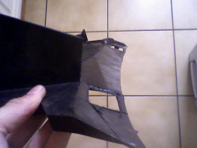

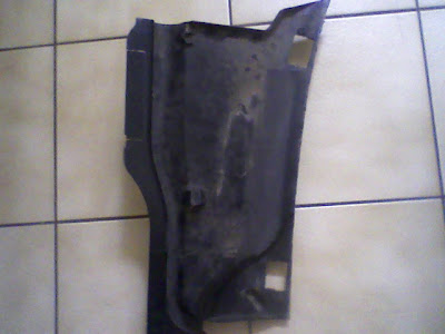

    Découpe du nouveau support (celui de ph 2)
    Couper les 2 pattes qui dépasse au dos du support pour qu'il puisse se plaquer à la tôle.
    Adapter un support fitre habitacle ph2 sur une ph1  %3Ctable%20style=Adapter un support fitre habitacle ph2 sur une ph1  Photos-0053

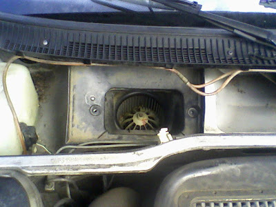

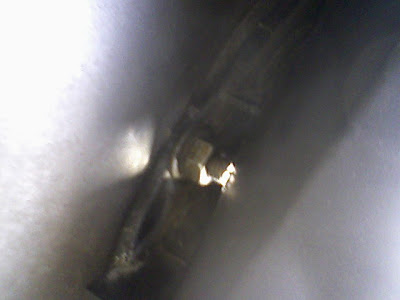

    Puis mettre le support en place.
    Pas de panique les 2 tiges filetés gênent, je vais m'en servir.
    Donc placer le support bien en face de l'entrée d'air et appuyer pour marque le plastique à l'endroit des tiges .
    Percer à cet endroit.
    Maintenant le filtre se positionne parfaitement.
    Remètre les 2 écrous d'origine et le support est fixé.
    Adapter un support fitre habitacle ph2 sur une ph1  %3Ctable%20style=Adapter un support fitre habitacle ph2 sur une ph1  Photos-0054
    Adapter un support fitre habitacle ph2 sur une ph1  %3Ctable%20style=Adapter un support fitre habitacle ph2 sur une ph1  Photos-0055
    Adapter un support fitre habitacle ph2 sur une ph1  %3Ctable%20style=Adapter un support fitre habitacle ph2 sur une ph1  Photos-0056
    Adapter un support fitre habitacle ph2 sur une ph1  %3Ctable%20style=Adapter un support fitre habitacle ph2 sur une ph1  Photos-0057
    Les photos ont étés faite aujourd'hui donc la gille et les essuie glaces sont remis, ne pas en tenir compte.
    Je n'ai pas encore trouver un boulon suffisamment grand pour venir boucher le trou et se visser dans son emplacement.
    Ensuite la protection.
    La il faut le cutter et la tenaille.
    Découper les parties qui gène la mise en place de cette protection.
    Adapter un support fitre habitacle ph2 sur une ph1  %3Ctable%20style=Adapter un support fitre habitacle ph2 sur une ph1  Photos-0059
    Adapter un support fitre habitacle ph2 sur une ph1  %3Ctable%20style=Adapter un support fitre habitacle ph2 sur une ph1  Photos-0060
    Il faut aussi découper un petit retour qui parcourt toute la longueur de cette protection ( qui étais à droite sur cette photo)
    Une fois prêt, le positionner ..... et là ca attendra que j'ai reçus mon filtre demain.
    Bon je met quand même la fin du montage, bien que j'ai un problème
    Avec un tourne vis et une vis à bois (si pas de perceuse pour un près trou)
    Repérer et visser le pare pluie directement dans la tole.
    Il se positionne grace à la chicane ou est noté le numéro de chassis
    De Fichiers transférés" alt=""/>
    Puis remonter la grille de pare brise et faire repasser le joint dessus à l'aide d'un tournevis.
    Et voilà le montage fini
    .De Fichiers transférés" alt=""/>
    Bon au niveau des finitions c'est pas encore ca le joint du pare brise ne plaque pas correctement et la grille sous pare brise vrille un peut.
    Je me penche sur ce problème pour résoudre ca

    Bon après de nombreux essais ... Hé bin ca ne s'adapte pas correctement.
    Je pense que j'aurais du récuperer aussi la grille en plastique.
    Donc montage en attente, domage

    Pour ma part le filtre ne dois pas être le bon car la grille ferme pas, le vendeur ma assuré qu'il y avais un seul modèle.
    Ensuite je ne suis pas arrivé à adapté la protection, au final elle à cassé et la grille au bas du pare brise vrille une peut et le joint ne plaque plus correctement, bref faut que je retrouve cette fameuse plaque.
    Sinon le filtre est en place mais pas protégé.
    En fait c'est cette grille là qui pose problème.
    Elle doit être différente sur les ph2 car même après modifs quand je remet tous en place elle vrille un peut et le joint de pare brise n'est pas correctement plaqué

    Message par BrPl69 le Mer 25 Aoû 2010 - 6:12
    La photo étais avant démontage c'est le nouveau déflecteur qui est monté dessus maintenant.
    Mais à force de modification il à cassé donc je ne peux pas finir correctement, de plus quand je le met bien en place cette grille en bas du pare brise se voile et, joint ne plaque pas comme avant et le capot écrase le tous en se fermant.
    J'ai les photos pour finir mon 1er post, je vais le faire.

    Message par Hostile le Ven 30 Mar 2018 - 18:55
    bonjour
    je confirme, il faut bidouiller ^^
    moi qui pensait monter ca en 15 min, me suis mis le doigt dans l'oeil oh la la
    Adapter un support fitre habitacle ph2 sur une ph1  20180203
    Adapter un support fitre habitacle ph2 sur une ph1  20180205
    Adapter un support fitre habitacle ph2 sur une ph1  20180204
    Adapter un support fitre habitacle ph2 sur une ph1  Empty Re: Adapter un support fitre habitacle ph2 sur une ph1
    Message par Hostile le Lun 2 Avr 2018 - 19:48
    j'ai attaqué la mise en place du filtre habitacle ph2, avec gros nettoyage des éléments et conduits (si quelqu'un sait a quoi sert la "bite" au milieux du conduit ?):
    Adapter un support fitre habitacle ph2 sur une ph1  20180425
    j'ai  suivit le tuto existant, perçage de 2 nouveaux trous, invisibles une fois en place) et mise en place du filtre :
    Adapter un support fitre habitacle ph2 sur une ph1  20180427
    et contrairement au tuto, j'ai réussit a installer la plaque de finition sans aucune modif (il faut la mettre SOUS la baie de pare brise, pas dessus !
    Adapter un support fitre habitacle ph2 sur une ph1  20180429
    il faut scrupuleusement "jouer" avec les tuyaux pour une bonne installation, sinon tuyaux pincés ou qui vont ce couper, voici le meilleurs compromis trouvé :
    Adapter un support fitre habitacle ph2 sur une ph1  20180430
    fini et invisible :
    Adapter un support fitre habitacle ph2 sur une ph1  20180434
    en résumé, les modifs pour l'installer ph1 ;
    1): juste a percer 2 nouveaux trous sur le support ph2 (voir 1er post) pour pouvoir l'adapter aux tiges filetées d'origines
    2) : je n'ai pas eu à casser les 2 morceaux de plastique, ils passent sur ph1
    3) : le cache de finition est 100% compatible, c'est d'ailleurs la pièce sur laquelle on a le moins à intervenir ^^
    il faut juste la passer SOUS la baie de pare brise
    4) : pour fixer ce cache de finition, dans l'idéal il faut percer, mais j'ai rusé : à droite, le trou de la visse tombe juste à coté de l'agrafe du plastique de la baie de pare brise, et à gauche, on a un trou d'origine sur ph1, on peut mettre une visse (qui ne tombera pas sur le trou prévu du cache, mais tant pis, c'est pas bien grave ^^
