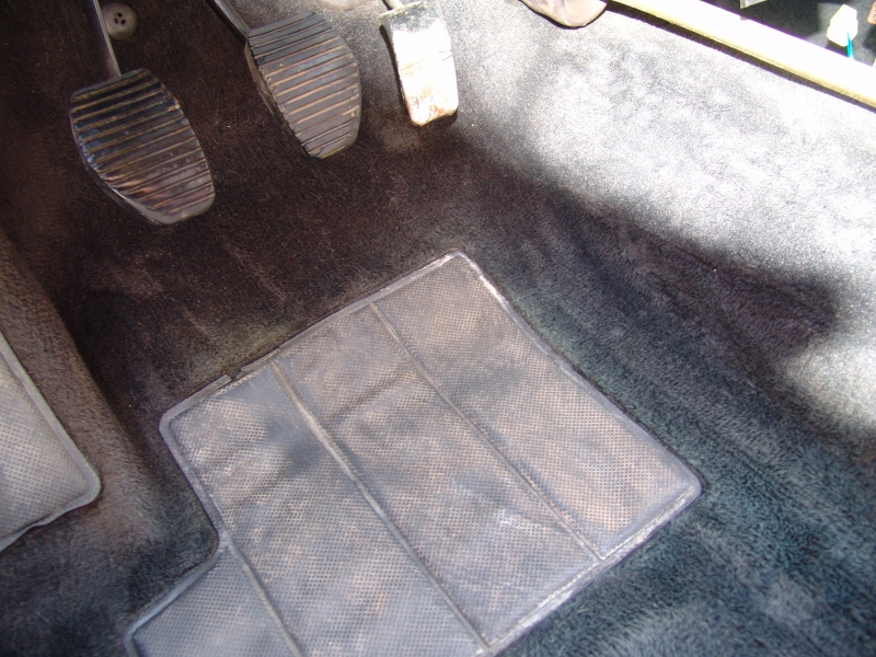

    Bonjours, je vous explique mon problème...sur ma 405 1.9D j'ai récemment remarqué que le tapis coté passager était humide et même gras ! j'ai donc regardé d'ou ça pouvais venir, en soulevant le tapis je vois bien qu'il s'agit de liquide de refroidissement, et que ça vas jusque derrière la console. Je démonte donc les cache et effectivement la fuite passe par la (liquide vert qui coule et qui arrive au niveau d'une fixation) j'ai du mal a savoir ce que ça peut être n'aillant pas trop eu le temps de me pencher plus sur le problème.
    merci pour votre grande aide !! en espérant que ça ne soit pas trop grave :s

    Message par Invité le Lun 1 Nov 2010 - 17:30
    bonjour,
    hier soir j'ai eu une frayeur, de la fumée blanche(comme de la vapeur d'eau) sortait des aérations et un liquide chaud et gras me coulait sur les pieds on en a défini que ça devrait venir d'une durit.
    Ce matin j'ai récupéré mon véhicule (oui il faisait enfin jour) et il y avait du liquide jaunâtre sur le tapis de sol conducteur et passager (même si un peu moins. On a remis du liquide de refroidissement et on a réussis à rentrer comme ça (5 km seulement) et j'ai eu le voyant du liquide de refroidissement qui s'est allumé, pas de fuite sur les pieds et la fumée à recommencer à sortir. A votre avis c'est ça ?

    :evil: pas durite !
    les deux durites arrivent à gauche du tableau de bord !
    Si ça coule des deux coter c'est logiquement que ça fuie par le groupe de chauffage donc le radiateur doit être hs !

    pour avoir démonté complètement 4 fois ma planche de bord sur ma 405 1, je tien à souligner que c'est très facile.
    C'est un jeux de construction hyper-simple.
    Il n'y à aucun pièges et cela permet un bon nettoyage ce qui ne fait jamais de mal.
    Cela me prend 1 petite heure pour le démontage et 1 pour le remontage.
    Faut prendre son temps et aligner soigneusement les pièces que l'on à démonté.
    Je l'ai fait y'a 2 ou 3 semaines, et malgré mes 50 ans et la polyarthrite qui me pourris la vie, ça à été tout seul.
    http://www.forum-405.com/t24870p125-405-essence-sri-en-cour-de-transformation-en-405-td
    et voici ce que te cache la planche :
    Fuite LRD liquide de refroidissement dans l'habitacle Dsc05844
    Ceci dis, si c'est juste les joints, fait comme t'a dis 405 2B que je tien à féliciter pour sa grande souplesse !!!
    apres, faudra laver ton tapi de sol:
    un sceau de flotte avec un puissant détergent, une brosse à racine et un aspirateur à eau.
    et voila:
    Fuite LRD liquide de refroidissement dans l'habitacle Dsc05845
    Allez, vas y , ça vas aller tout seul tu verra
    ah si !!! j'allais oublier de te dire:
    Graisse bien tes joints si possible avec de la graisse blanche silicone, sinon, tu risque de mal les monter et de devoir recommencer !!
