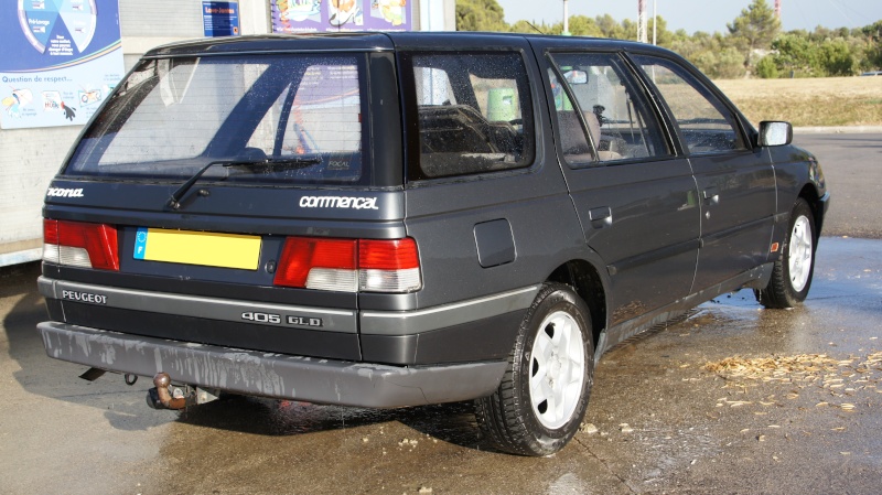

    Bon aujourd'hui visite de la Camargue puisque c'est seulement à 1H de Montpellier.
    Honnetement j'ai pas eu le coup de foudre pour le coin. Déjà c'est beaucoup trop plat pour moi, puis t'enlèves les cheveaux, les taureaux et les flamands roses, ben tu perds 60% de l'intérêt de la région.
    J'en ai quand même profité pour faire quelques photos de la miss.
    A la base je devais faire une boucle en vélo mais v'la que quand je suis arrivé, ben le vélo avait crevé, tout seul, dans le coffre, pendant le voyage, valve déchirrée sur une chambre neuve, la poisse Laughing
    Alors je l'ai faite en 405 ma boucle, et même si je suis dans le coin de la France ou les records de température tombent jour après jour, et qu'il n'a pas plu depuis plus d'un mois, j'ai réussi à trouver de la boue, des branches et des pistes pour la mettre minable...
    Rassurez vous (et rassures toi Florent) la peinture n'a rien 0111
