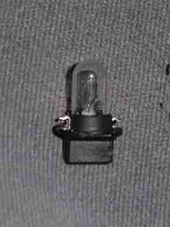

    Message par Decurion le Mar 18 Nov 2008 - 18:50
    Reference ampoule TB et bouton . Redpho16

    Les gars , ouvrez vos yeux , j'ai laissé le boutons démonté derriere pour celui du bouton de vitre electrique . Pour le tableau de bord , j'en ai des mortes dans ma voiture , je vous en ferai une photos dés que possible . Elles sont un peu chiante à sortir de leur support .

    Bon je ne sais pas si c'est ce que tu veux, mais voilà les réferences des ampoules du bloc compteur (Veglia) :
    Je confirme ce qu'a dit desmorg, la plupart sont du type "W1.2W" ou encore T5 je crois. Elle sont vendues sous la référence BAX8.3S chez norauto avec leur support plastique au prix hallucinant de 3€35 les deux affraid. Le plus simple c'est d'aller en récupèrer en casse ... Voila à quoi ca ressemble :
    Reference ampoule TB et bouton . Ampoule_T5_W1.2W_BAX8.3S
    Et toujours dans le bloc compteur, il y en a une plus grosse qui est tu type T10 ou W5W en 2W ou 3W maxi sinon tu vas tout cramer. Et voila l'ampoule dans son support :
    Reference ampoule TB et bouton . Ampoule_T10_W5W (image piquée sur internet ...)
    Pour le reste (voyants, ...) je sais pas ce que c'est, elles n'ont toujours pas voulu griller.
    P.S. je suis tombé par hasard la dessus : c'est des LEDs dans le meme format que les ampoules, l'avantage c'est que ca ne grille pas, l'inconvénient c'est que l'éclairage est plus directif ... a tester ! : http://www.bluecars.net/index.php?cPath=30_60 (attention c'est pas forcement le bon support)
