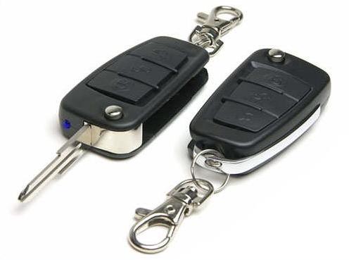

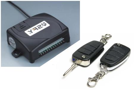

    J'ai acheté sur eBay un boîtier (marque SPY) afin de palier à ce problème.
    Voici quelques photos du produit en question:
    Coût total de l'achat: 56€
    - boîtier: 34,50€
    - 2 amorces de clés: 7,50€
    - frais de ports: 9,50€
    C'est plutôt raisonnable vu le coût de la réparation chez Peugeot, et en plus là vous avez 2 télécommandes avec clés intégrées (comme sur les nouvelles voitures) et une portée de plus de 70m!

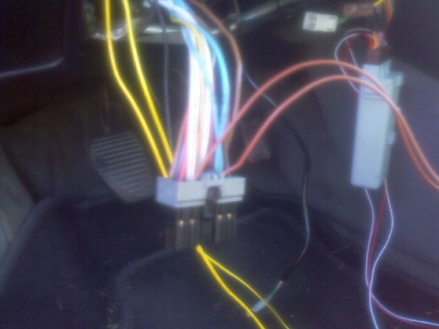

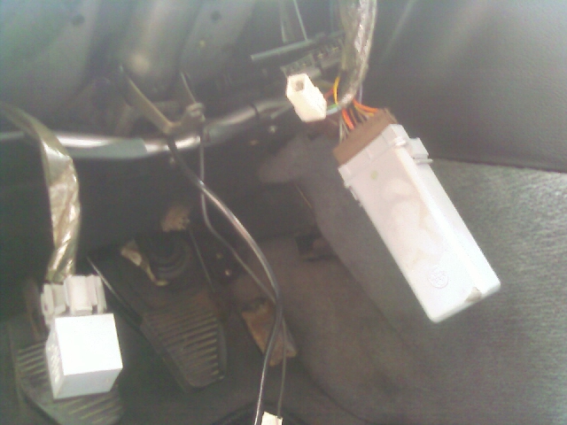

    Alors voici les branchements à savoir, après avoir démonté les caches autour de la colonne de direction (le boîtier de centralisation sur lequel il faut se raccorder se trouve en dessous de la colonne de direction à droite, il est bien planqué):
    (Merci à Marcel pour cette photo)
    Attention: ne mettez pas de dominos comme moi, moi c'était juste à cause des nombreux essais que j'ai dû faire avant que ça marche!!!
    Les 2 fils jaunes à la masse (trouver une vis reliée à la carrosserie):
    Le fil blanc sur le port n° 9 sur le boîtier de centralisation
    Le fil blanc/noir sur le port n° 5 sur le boîtier de centralisation
    Le fil rouge de l'alimentation sur le port n°1 (12V permanent) sur le boîtier de centralisation
    Sur le comodo des clignotants: un fil marron là où il y a 2 fils blancs et un fil marron là où il y a 2 fils bleus (pour que ça clignote en ouvrant et en fermant comme un sapin de noël)
    Et voilà le tour est joué! Reste à programmer les télécommandes comme indiquée sur la notice...

    voilà c'est installé!!! happy
    Un grand merci pour les photos sans lesquelles je n'y serai pas arrivé :salut:
    Et franchement, c'est la classe... :thumright:

    bonsoir. j'ai acheté même kit télécommande à 3 reprises. Une montée sur une xsara il y a environ un an sans souci, une sur une 406, là encore sans souci ( a part trouver les fils bien planqués)
    Maintenant je galère pour l installer proprement sur ma 405 style de 1995. Autant le dire tout de suite, impossible de mettre la main sur le boitier de centralisation... rien qui y ressemble autour de la colonne de direction, idem autour de la boite à gant :evil: y a t il d autres endroits ou peugeot aurait pu la planquer ce fameux boitier? est ce qu il est obligatoirement de la même forme que celle montrée en photo? Des astuces pour le débusquer ( genre google map, ou un golden retriever dressé pour? )?
    j'ai essayé de me rabattre vers un montage en sortie de faisceau de porte comme j'avais fait pour avec les 2 premiers kits. Mais je galère pour trouver les bons branchements. Si vous savez quels fils en sortie de faisceau de porte commande la FC, ça m'avancerait.
    Pour résumer, j galère affraid 😕

    Salut, sur les styles phases II, il se situe prés de la colonne de direction mais galére à trouver. Tu peux toujours te repiquer sur le connecteur situé en sortie de la boite à fusible, c'est ce que j'ai fait.
    Re: Fermeture centralisée à distance
    Message par Invité le Lun 16 Fév 2009 - 6:54
    Pourrais tu etre un peu plus précis? parce que j ai vraiment fouillé autour dela colonne de direction et mon cousin a jeter un oeil attentif aussi. si tas une petite tof qui explique comment le débusquer ce serait top Smile
    Sinon pour je peux me raccorder au panneau à fusibles? directement et ça marche... ça m parait trop beau pour être vrai. Il faut juste piquer sur les fils qui en sortent ou bien couper les fils et mettre le boitier spy en série avec les 2 fils orange ?
