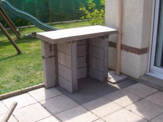

    salut, alors en ce moment je ne suis plus trop sur la 405, je suis en train de me faire un barbecue...
    alors voilà le topic pour la fabrication de mon barbecue:

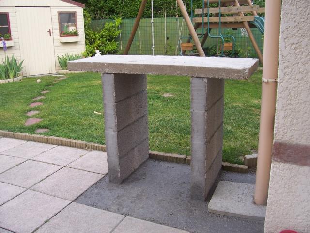

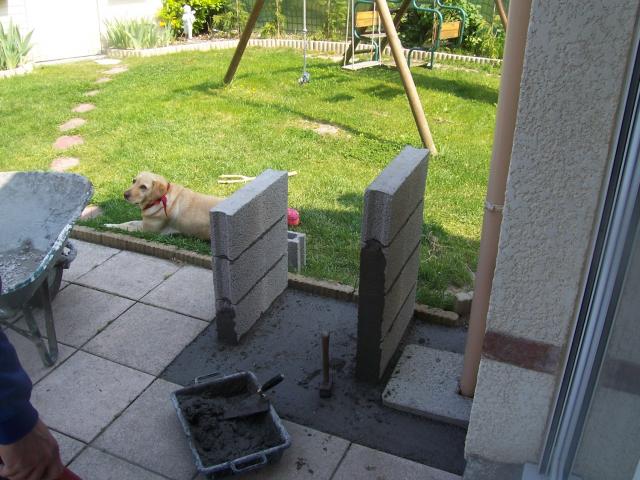

    alors tout d'abord, une fondation de 10, 15 cm et ensuite je suis monter sur 4 parpaing de 10:
    ensuite, j'ai fait un coffrage pour faire comme une dalle, 120x50x6 cm:
    apres je ferme les trous avec des parpaings de 10:

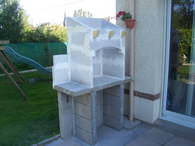

    la prchaine etape est la montee du foyer avec des carreaux de beton cellulaire:

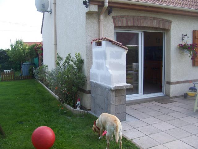

    là, je continue a monter pour faire la cheminee, j'y insere des morceaux de bois pour le style et donne une forme a l'ouverture:
    la prochaine etape a ete, la pose de la toiture, la decoupe des cote pour donner un rappel par rapport a l'ouverture et le debut de la pose des briques refractaires:
    voilà l'arriere pour l'evacuation des fumees:
    voilà ou j'en suis actuellement, j'ai encore a le crepir, finir de pose les briques refractaires, faire une etagere en dessous... je vous donnerait les news...

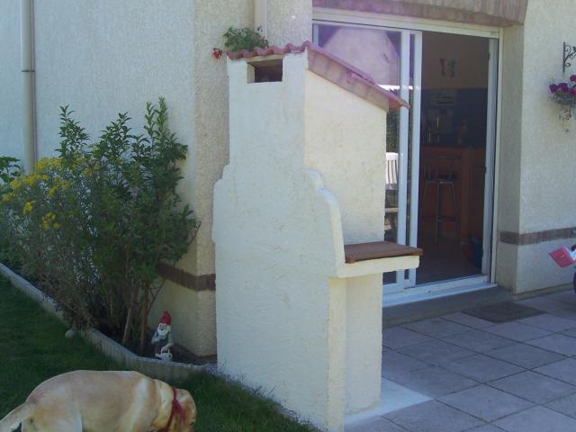

    Message par fred 62 le Mar 1 Juil - 17:04
    voilà la suite....
    il me restera a pose les briques....
